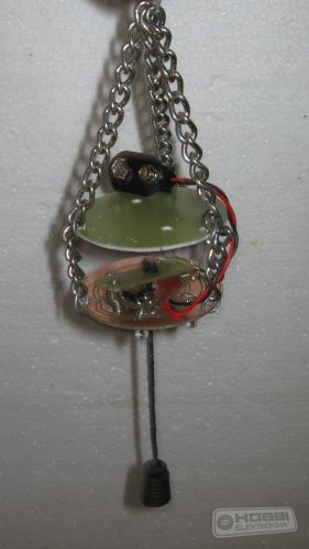

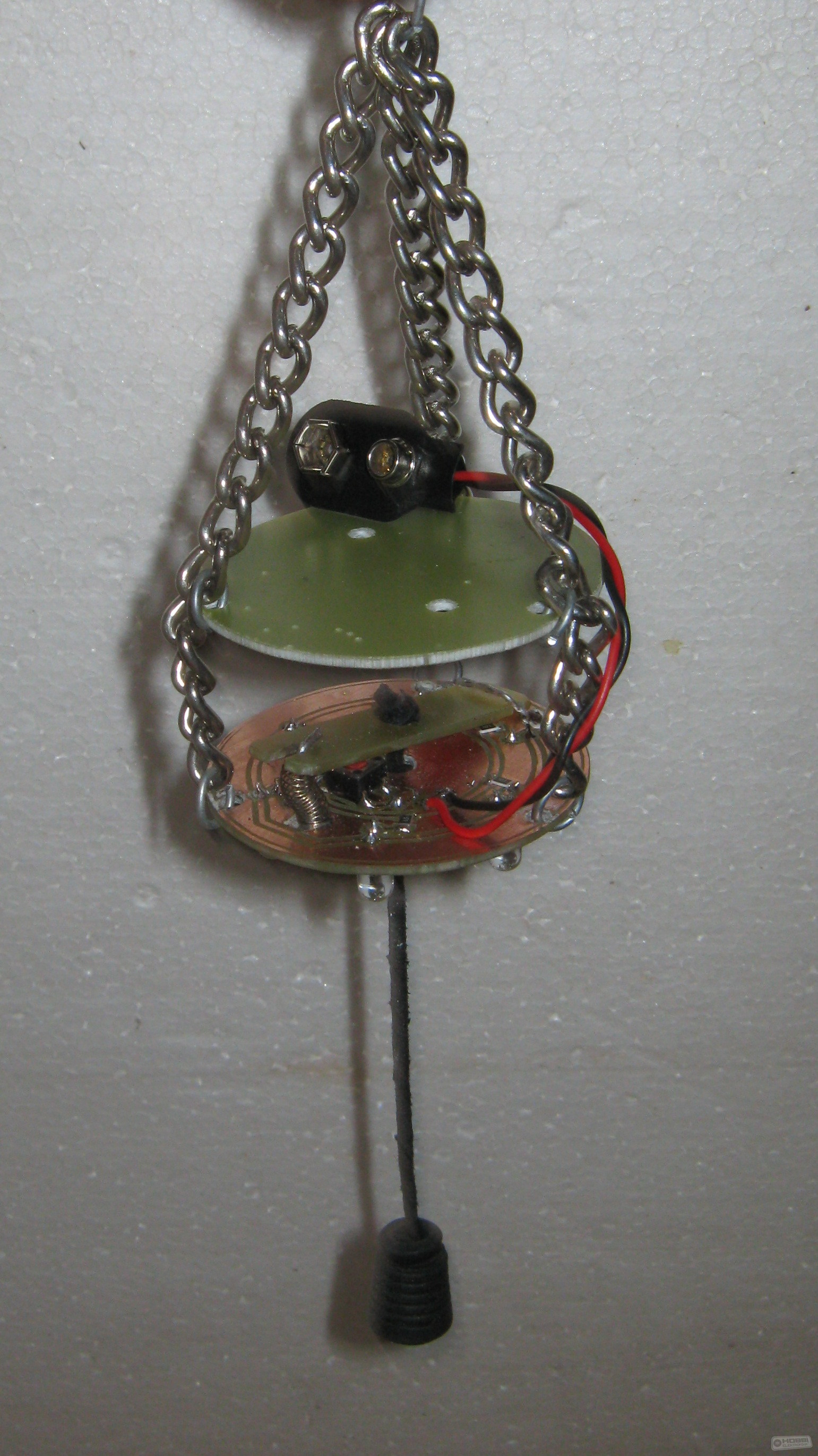

Meg kellett oldani, hogy az elkészült lámpát fel lehessen akasztani a sátorban. Az első megoldásról csak pár szó és egy kép. A elképzelés az volt, hogy egy körlap panelon fog elhelyezkedni az elem a panel felett. Ehhez kellett volna a 3 forrpont, ide rögzítettem a láncokat.
Ez így elég csúnya, úgyhogy más megoldáson gondolkodtam.

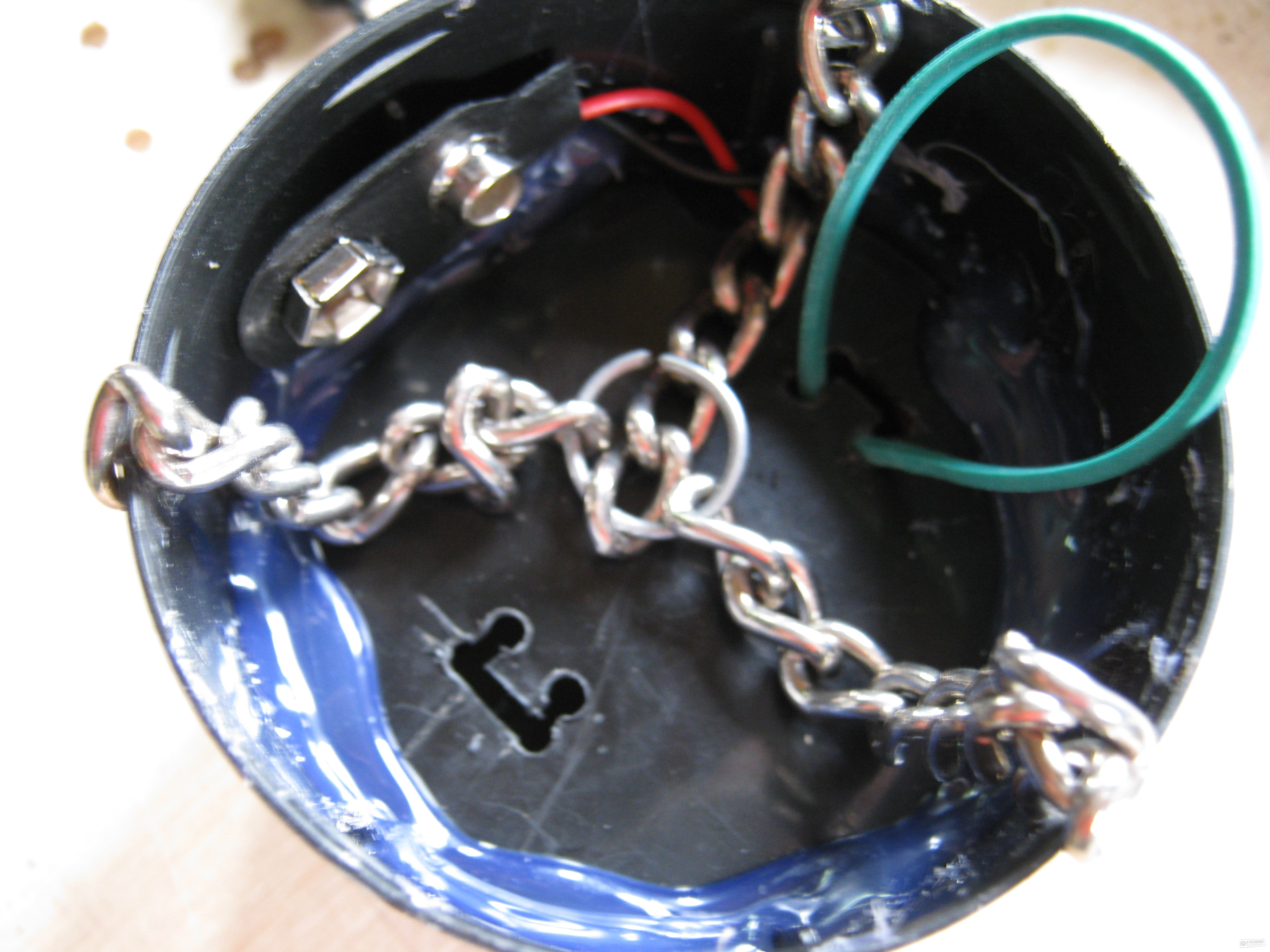

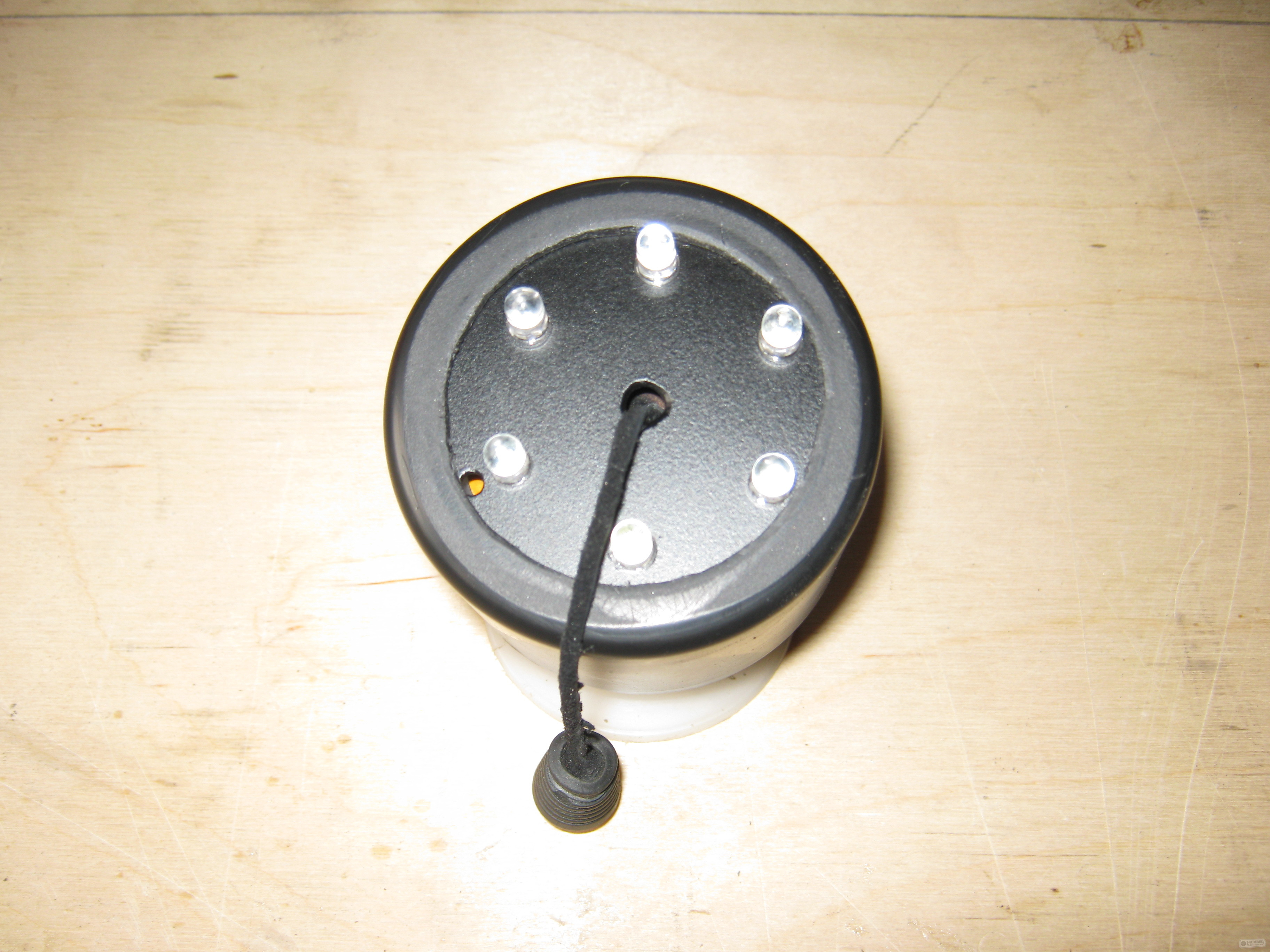

Egy külső burkolattal szerettem volna ellátni, ami lehetőleg mindent takar, amit csak lehet. Ehhez tökéletesnek bizonyult egy festékszóró spray kupakja.
Kifúrhattam volna csak a LED-ek és a zsinór helyét, de így egyszerűbb. Azután, annak érdekében, hogy egyszínű legyen, kiforrasztottam a LED-eket, a panelt lefújtam matt feketére, a LED-eket visszaforrasztottam és a panelt melegragasztóval rögzítettem a kupakba.

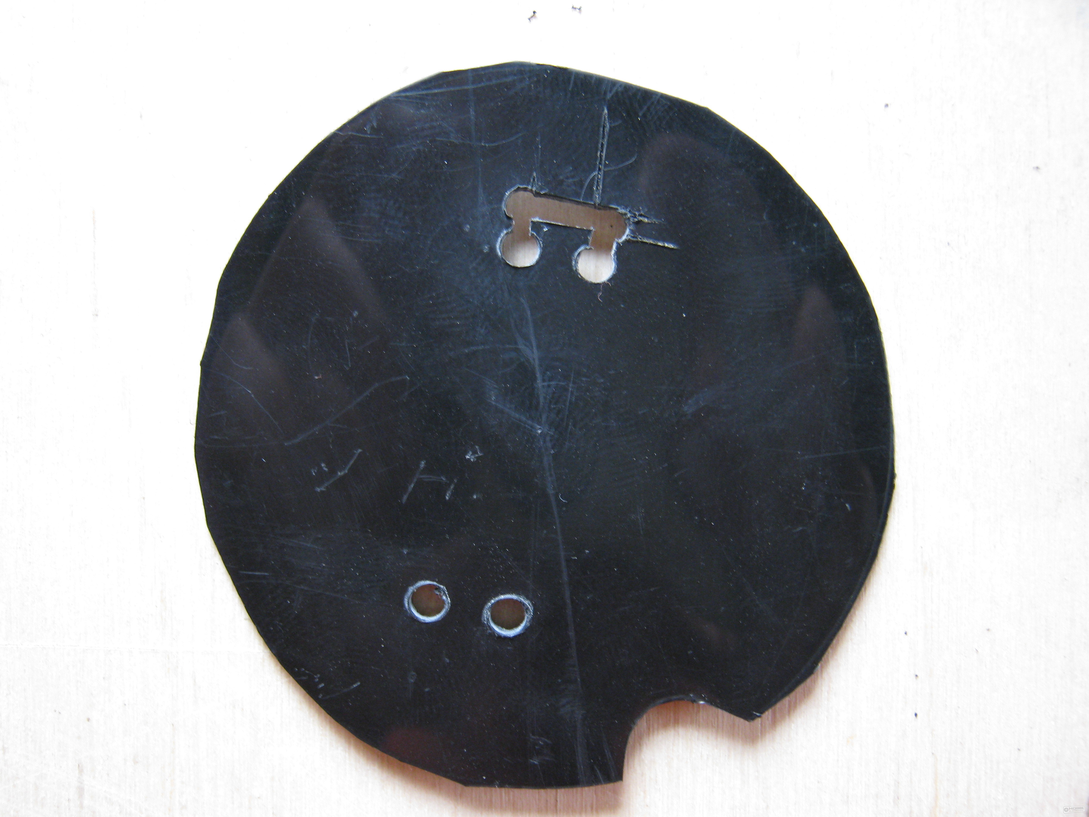

Az elemtartó 0,8 mm vastagságú PP fóliából készült. Kivágtam kör alakúra, az elemcsatlakozó és a rögzítés helyét is kivágtam. Ezután beragasztottam, majd a láncok helyén kifúrtam a kupakot, rátettem a láncokat és kész lett.
