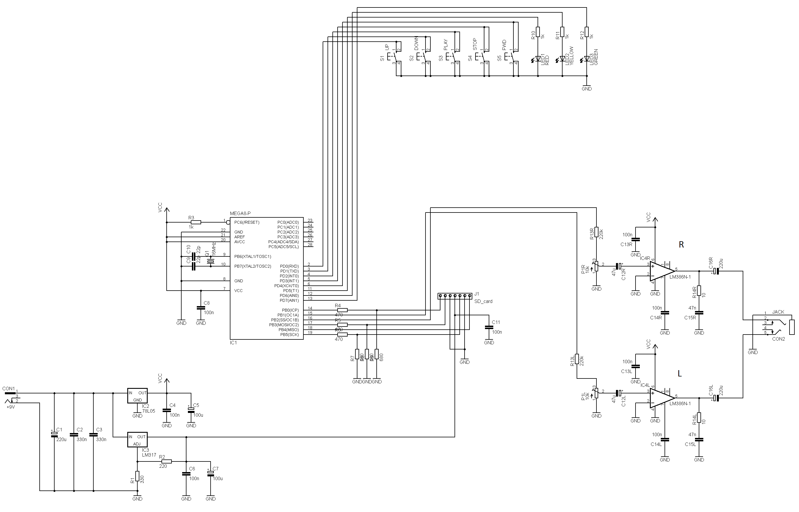

Íme a kapcsolási rajz
(kattints a képre a nagyobb változatért)
Az áramkör 9-12 V egyenfeszültséggel működik. Áramfelvétele maximum 150 mA. A tápegységet 7805 és  LM317 stabilizátorok alkotják. A mikrovezérlő és az erősítők 5 V feszültséggel, az SD kártya pedig 3,3 V feszültséggel működik.
Mivel a processzor 5V-tal, az SD kártya pedig 3,3 V-tal működik, a kettő közé egy szintillesztőt kell beiktatni. A szintillesztő egy egyszerű feszültségosztóból áll, ami a processzor 5 V kimeneti feszültségét lecsökkenti 3 V-ra. Ilyen szintillesztő van az SCK, MOSI, CS (chip select) vonalon. A MISO vonalra nem építettem szintillesztőt, mivel a processzor a 3 V feszültséget már logikai egyesnek érzékeli.
Az SD kártyáról kiolvasott adatokat analóg feszültséggé kell alakítani. Ez PWM (impulzus-szélesség moduláció) segítségével van megoldva. Erre a TIMER1-et használtam, melyhez 2 PWM csatorna tartozik. A PWM kimeneten 5 V négyszögjelek vannak. Természetesen ez nagyon magas feszültségszint egy erősítő bemenetére, így a feszültség trimmerekkel csökkentve van. Ezekkel a trimmerekkel lehet beállítani a hangerőt, valamint kiegyensúlyozni a jobb és bal csatornát.
A vezérléshez 5 darab nyomógomb szolgál, ezek a PORTD-hez vannak kötve, ahol be vannak kapcsolva a belső felhúzóellenállások. A processzor 16 MHz órajellel működik.
A végerősítőt 2 darab LM386 végfok IC alkotja, alapbekötésben. A kimenetre egy "mezei" fülhallgatót, vagy akár egy nagyobb erősítőfokozatot is lehet kapcsolni.
