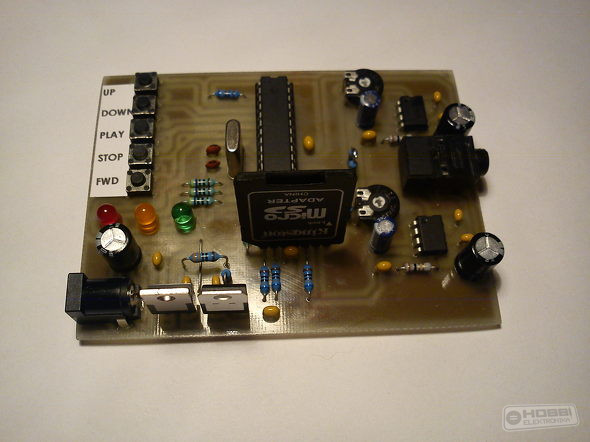

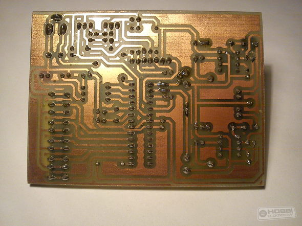

A NYÁK terv EAGLE-ben készült, innen letölthető (pdf).
A NYÁK mérete 100x75 mm. Ilyen méretű lemezt lehet vásárolni, így még fűrészelni sem kell Ügyeljünk arra, hogy a megfelelő méretarányban nyomtassuk ki a maszkot, néhányszor már engem is ért meglepetés...
Mivel SD kártya foglalatot nem tudtam beszerezni, foglalatként egy uSD --> SD adaptert használtam, melynek kivezetéseire tüskesort forrasztottam. Az adapteren 9 kivezetés van, a két szélső kivezetés azonban nincs bekötve. Így elegendő csak egy 7-es tüskesort ráforrasztani.
Íme néhány fotó az elkészült panelről:
