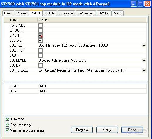

Az AVR-be égetendő hex fájl innen letölthető.
Fuse bitek beállítása:
Az EESAVE fuse bitet bekapcsoltam, nehogy véletlenül programozás közben töröljem az EEPROMot, de egyébként nem muszáj bekapcsolni.  Ha valakit érdekel a forráskód, az privátban jelezzen nekem, egyébként C-ben íródott.
