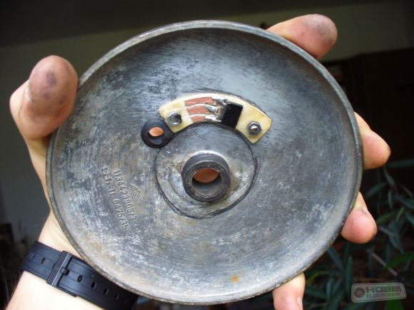

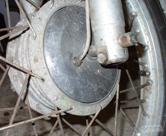

Ezen eléggé sokat gondolkoztam, hogy lehetne legegyszerűbben, és legkultúráltabban megvalósítani. Az eredménye az lett, hogy az első kerék baloldalán lévő burkoló fedél alá építem be. Itt akadályozott, hogy a kerékagynak van 3db "füle" ami beleszól az elhelyezésbe.
Végül arra jutottam, hogy egy körív alakú nyák darabra kapartam néhány vezetősávot és arra forrasztottam fel a HALL IC-t, majd 2db 3mas csavarral felcsavaroztam a fedőlapra. A kivezető kábelnek is fúrtam egy furatot amibe kábelátvezető gumit raktam. Annyira nem kell sajnálni kifúrni, hiszen könnyen pótolható alkatrészről van szó.
A továbbiakban próbálgatni kell a HALL IC-t, ezért adni kell neki kb 5V-ot, és a kimenetét egy LEDdel, és egy kb 220-470ohmos ellenállással fel kell húzni a +5V-ra. Ezek után lehet próbálgatni milyen messzire kell kerülnie az érzékelőnek, és melyik pólusra érzékeny.
 A fedlap a felszerelt érzékelővel:

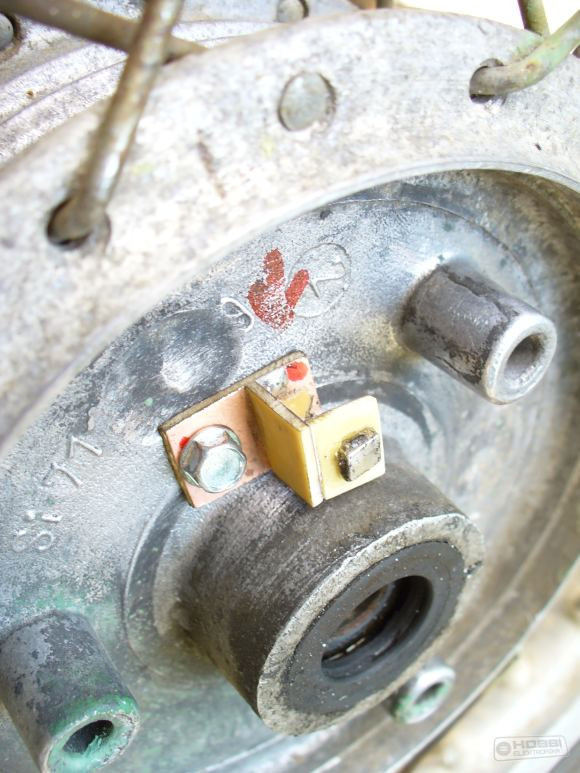

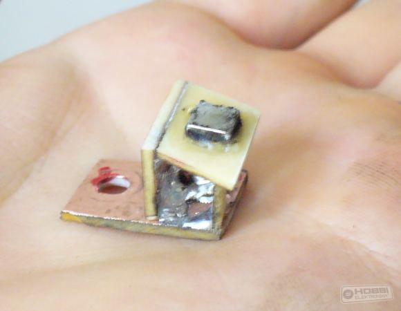

Ezután le kell mérni (kikövetkeztetni), valahogy hogy mennyi hely marad a kerékagy és az érzékelő között összeszerelve, és ennek megfelelően készíteni kell a mágnesnek egy kis tartót amit a kerékagyra szerelünk. Mágnesnek én CD-ROM fejpozicionáló mágnest használtam, de bármilyen pici erős mágnest használhatunk. Tartót legegyszerűbben nyáklemezekből forraszthatunk magunknak, amire felragasztjuk a mágnest. A tartón alakítsunk ki egy furatot amibe majd belemegy a felfogató csavar.
A tartót felfogathatjuk csavarral, esetleg ragasztással. Én a csavarozásnál maradtam mert ezen a helyen szerintem a ragasztónak nem lett volna megfelelő a felület. Egy kicsit barbár megoldásnak tűnhet, de önmetsző lemezcsavarral megfúrtam a kerékagyat kb 7-10mm-mélyen. Majd elvágtam a csavarból úgy, hogy kb 7-10mm hosszú maradjon. Ezek után felcsavaroztam a tartót a helyére.

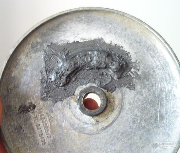

Miután megbizonyosodtam, hogy jó helyen van az érzékelő és a mágnes, minden rendben működik, beforrasztottam a kábelt az érzékelőhöz, és bekentem tömítőpasztával.
Ezek után vissza lehet szerelni az első kereket, a kábelt rögzíteni a villán, és az egész rendszert össze lehet kábelezni.
