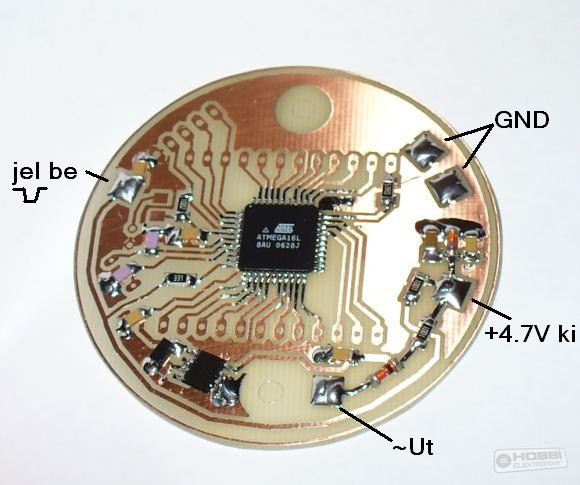

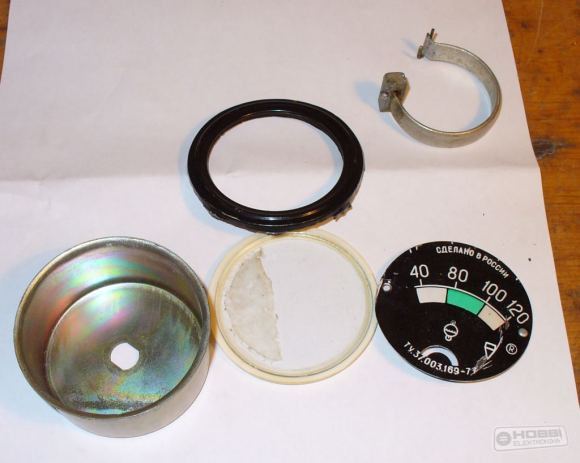

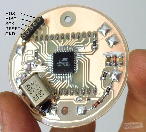

Az egész sebességmérőt a "gombhoz kabátot" című technikával terveztem meg. Adott volt egy rossz, orosz gyártmányú "klasszikus" 60mm átmérőjű hűtővízhőfok mérő, ami pontosan beleillik a simsonhoz vásárolható műszertartóba. A nyákterv is ennek megfelelően készült el, egy kb 57mm átmérőjű kör alakú nyákra. (A nyákterv letölthető az utolsó oldalon).
Mivel az áramkör jóformán csak SMD alkatrészekből épül fel, csak tapasztaltabbaknak ajánlom a megépítését. Továbbá, az AVR programozása is gondot okozhat.
A nyákot fotózással vagy vasalással készíthetjük el, majd maratás után vágjuk csak kör alakúra, csiszoljuk le az éleket. A védőlakk lemosása után célszerű beforrasztani az összes SMD alkatrészt, lelakkozni, és csak uténa kifúrni.
Az összes beültetett SMD alkarésszel:

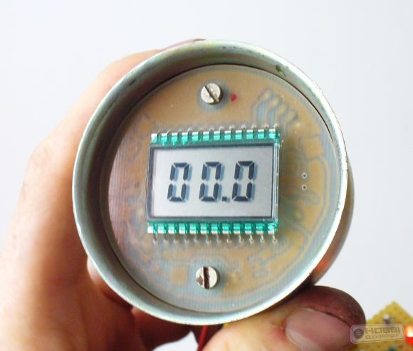

Ezek után forrasszuk be a kijelzőt, és az összes nem furatszerelt alkatrészt. A kijelzővel vigyázzunk, az üvegére ragasztott polarizátor lap sarkát óvatlanul könnyen fel tudjuk hajlítani, utána sehogy se akar visszaragadni. A kvarcra forrasszunk támasztékot és úgy forrasszuk rá a nyákra. Programozó csatlakozót, precíziós IC foglalatból készíthetünk.

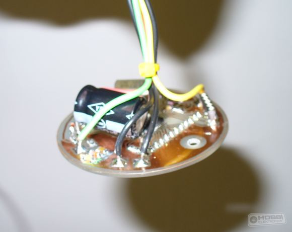

A nyákszigetekre forrasszunk fel vezetékeket.  A pufferkondenzátort forrasszuk fel (a - lába a testre a + az egyenirányító dióda katódjára megy).

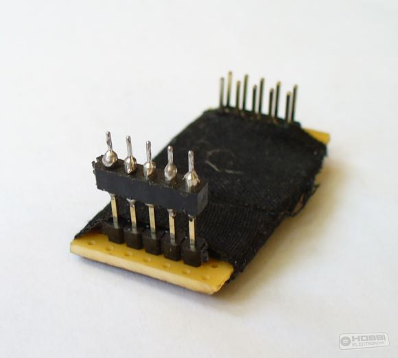

Ezután fel is programozhatjuk. Ehhez el kell készíteni egy adaptert amit mindenkia saját AVRprogramozójához igazíthat. Kell hozzá egy darab próbanyák, egy kevés tüskesor, és preciziós IC foglalat. Ezeket úgy kell összeforrasztani, hogy a fenti bekötésnek megfelelő lábak kerüljenek az AVRprogramozó megfelelő lábaihoz, kapcsolási rajzot nem adok róla, mert mindenki igazítsa a saját programozójához.
Az adapter egy lehetséges megvalósítása:
A burkolat

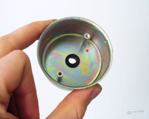

Először ki kell hajtogatni a füleket a fekete keretnél, majd utána egyszerűen szétszedhető. Vigyázzunk hogy az üveget ne karcoljuk össze, és a füleket se hajlítsuk meg túlságosan mert letörhetnek. Ezek után, a nyákon jelölt helyen, fúrjuk ki a burkolatot a távtartóknak (3mm átmérőjű furatok), és helyezzünk be egy törésgátló gumit. A távtartók 20mm-esek, csak le kell belőle vágni kb 2-3mm-t hogy az üveglap majd normálisan felfeküdjön.
 Ezek után, be lehet szerelni a nyákot a házba. Feltűnhet az a 2 furat a kijelző mellett, oda jöhet a háttérvilágítás LEDje, amit még nem forrasztottam be, ugyanis nem nagyon szoktam vele éjszaka közlekedni

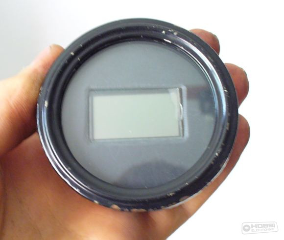

Majd célszerű kivágni valamilyen műanyag lapból egy takarólemezt amin van egy kivágás a kijelzőnek. A kivágott lapot finom csiszolópapírral szépen csiszoljuk mattfényűre, kerekítsük le az éleket. Ezek után rá lehet rakni a üveget amit lezsírtalanítottunk előtte, és ráhajlítgatni a füleket.
Ha mindent jól csináltunk akkor valami ilyesmit kell kapnunk:
 Hát nem szép?
