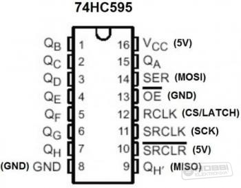

Az alábbi ábrán a 74HC595-ös shift regiszter IC lábkiosztása látható.
(az adatlaphoz kattints az ábrára)
Normál üzemmódban a shift regiszter törles lábát (SCLR) logikai magas szintre kell kötni(5V). A 8 bites D-latch puffer kimenetét engedélyező lábat pedig logikai alacsony szintre (GND). A soros bemeneti lábra (SER) az AVR MOSI lábát, az SCK lábára pedig a Master SPI órajelét kell kötni. Az RCK láb az SS lábnak felel meg. Magas állapotban a 8 bites shift regiszter tartalmát rákapcsolja a 8 kimeneti lábra (QA...QH). Alacsony állapotban pedig engedélyezi az SPI adatbevitelt. A 74HC595-ös shift regisztert úgy is használhatjuk mint egy egyszerű Slave eszközt, de a Q`H kimeneti lábat (a shift regiszter legnagyobb helyiértékű bitje) az AVR MISO lábára kötve, a shift regiszternek küldött előző adatbájtot küldhetjük vissza a Master-nek.
