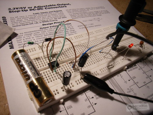

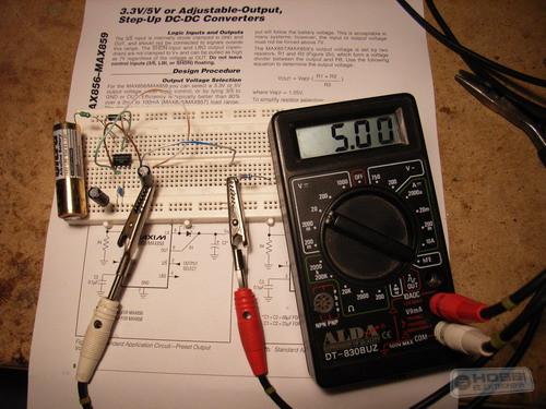

Miután összedugdostuk a próbapanelon az egészet, ki is próbálhatjuk. Nem igen tudunk elrontani semmit, mert annyira primitív a kapcsolás.
A próbát először labortápról érdemes elvégezni, hogy méregetni tudjuk. Ha valami nem oké, annak ellenére, hogy mindent jól kötöttünk be, akkor szkóppal mérjünk rá az induktivitásra vagy a diódára. Ott látnunk kell az oszcillátor jelalakját. Ha ezt nem látjuk, akkor probléma van nagy valószínűséggel az induktivitásunkkal és nem bír felfutni az oszcillátor.
Majd ha minden oké, akkor tegyünk rá egy cerkaelemet és lássunk csodát egy multiméterrel, vagy egy LED-el.
Ha LED-el játszol, akkor ne felejtsd el a legalább 220 Ohm-os előtét ellenállást.
Majd vigyori tekintettel csodálkozzunk alkotásunkban.
