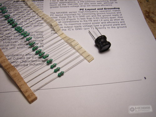

Először érdemes megnézni, hogy mit kell tudni a leglényegesebb alkatrészünkről, az induktivitásról. Ez a kapcsolás pontosabban ez az IC, 10 uH-től (mikro Henry) egészen 100 uH-ig képes meghajtani.
De mint a próbakapcsoláson is látszik, 47 uH a javasolt érték.
Az áramkör igénytelenségét jelzi, hogy nem volt 47 uH-s induktivitásom kéznél, és egy 4,7 uH-s azaz tízed akkorát tettem bele, és tökéletesen elműködött vele. Természetesen az induktivitás induktivitása (magyarul az értéke) befolyásolja a kimenő áram erősségét.
Az induktivitások rendkívül sokfélék. A következő fotón kettőt láthatunk, a baloldali egy axiális "ellenállás formájú" 4,7 uH-s, a másik pedig egy 150 uH-s testesebb fajta.
