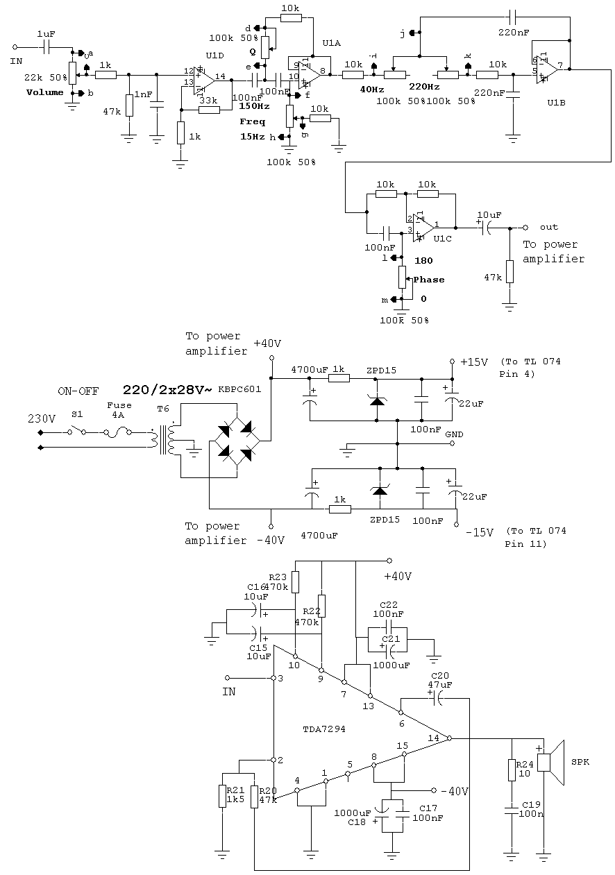

Kezdjük a kapcsolási rajzzal:

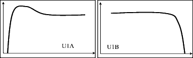

A rajz felső részén látható maga a szűrő. A TL074 IC négydarab műveleti erősítőt tartalmaz, melyből az első (U1D) a bemeneti jelet fogadja, szintjét illeszti, erősíti. A második opa.(U1A) egy alulvágó szűrőt alkot aminek a jósága egy potival beállítható (Q), a szűrő megközelítőleg a 15-150Hz-es frekitől "enged át". Tehát a poti állásától függően a 15-150Hz alatti mélyhangokat vágja le. Erre azért van szükség mert az igazán jó (és drága) hangszórók sem tudják az ez alatti mélyhangokat kinyomni, csak feleslegesen erőltetnénk. A harmadik fokozat (U1B) egy szűrő aminek a törésponti frekijét a sztereo potival változtatni tudjuk 40 és 220Hz között. Az e fölötti hangokat a szűrő nagy meredekséggel vágja, nem engedi át. Az utolsó fokozat (U1C) pedig a jel kicsatolását végzi és egyben a jel fázisát is beállíthatjuk a poti segítségével 0 és 180° között. A mélyhangok mivel hosszabb amplitudóval "közlekednek" mint a hallható társaik, néha furcsán összegződnek vagy kioltják egymást. Ha a hang indulása "késleltetve" van akkor ez a jelenség elkerülhető!
Középtájon látható a tápegység
Ez is három jól elkülöníthető részből áll:
Hálózati vezeték, biztosíték, dugvilla, kapcsoló és trafó. A trafó szerepe, hogy a hálózati 230V-ból 2*24-28V-ot állítson elő, megfelelő terhelhetőséggel. Ide kb. 120-150W-os trafó az ideális ami a szekunder oldalon legalább 4-5A áramot tud üzembiztosan leadni. Ezt a feszt egyenirányítjuk egy nagyobb graetz-cel (legalább 100V és 10A-es legyen) majd puffereljük 2 db 4700µF-os kondival. (A stréberek és újgazdagok ide rakhatnak 10 000µF-t is.) A pufferelt nyers tápból állítjuk elő a műveleti erősítő tápfeszét (+-15V). a soros 1kΩ és 15V-os zener segítségével.

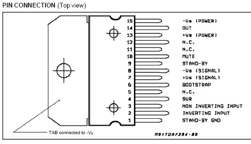

A kép alján van a végfok, ami a hangszórót hajtja meg. A TDA7294 végfok IC a gyári alapbeállításban üzemel. Talán még annyit érdemes elmondani róla, hogy a 9 és 10-es lábak a MUTE és STANDBY vezérlő bemenetek, ezzel a IC vezérelhető. Jelen kapcsolásban fixen felvannak húzva tápfeszre (egy-egy 470kΩ-on keresztül), így ezek nem játszanak.
