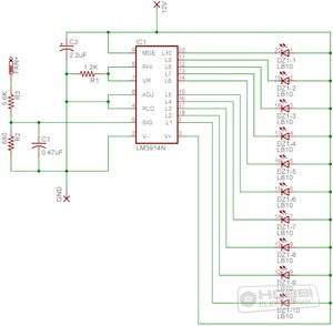

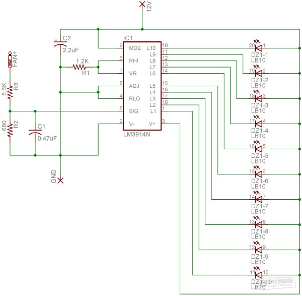

Nah hát ehhez az áramkörhöz ez a felettébb egyszerű kapcsolási rajz tartozik.
Az R1 a kimeneti feszültségért felelős.
Az R2 és R3 ellenállás a bemeneti jelet hozza a megfelelő szintre. A C1 kondi szűri a jelet.

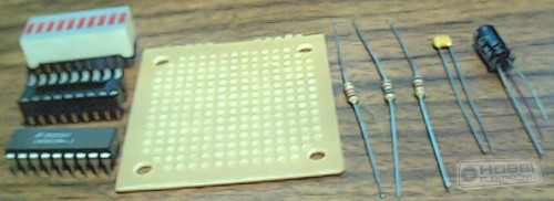

Ezekre az alkatrészekre lesz szükségünk. Gondolom már sokan tudják, hogy mi-micsoda, de elmondom inkább.
Baloldalon alul az IC, felette a foglalat, felette a LED-sor. Mellette jobbra a nyák, amire majd rá kell ezeket applikálnunk, jobbra a három ellenállás 1,2K, 680Ohm, 5,6K és végül a két kondi, 0,47µF és a 2,2µF ami polarizált!
Fontos hogy kötöd be!
