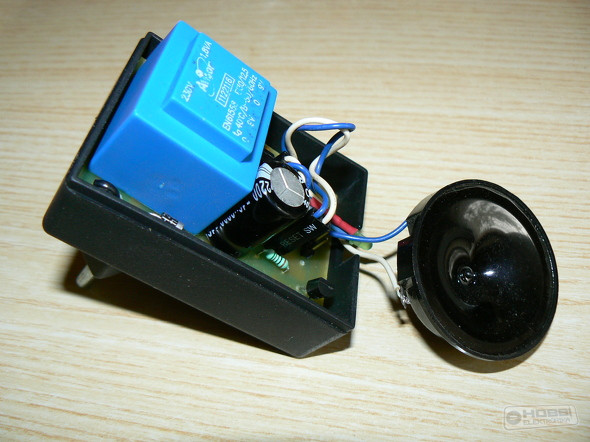

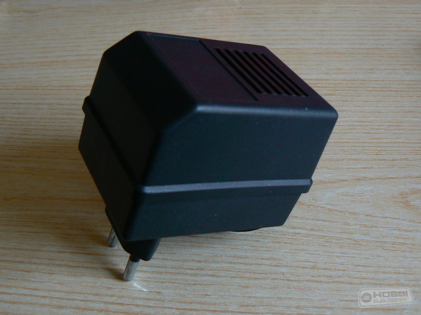

Én a jelenleg használt készülékemet hálózati üzemmódra terveztem, még így is (trafóstól hangszóróstól-mindenestől) belefért egy dugasztáp dobozába furatszerelt alkatrészekkel is.
Egy hálózati dugasztáp dobozába megépített példány:
 A készülék:
