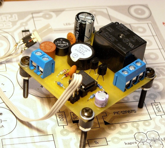

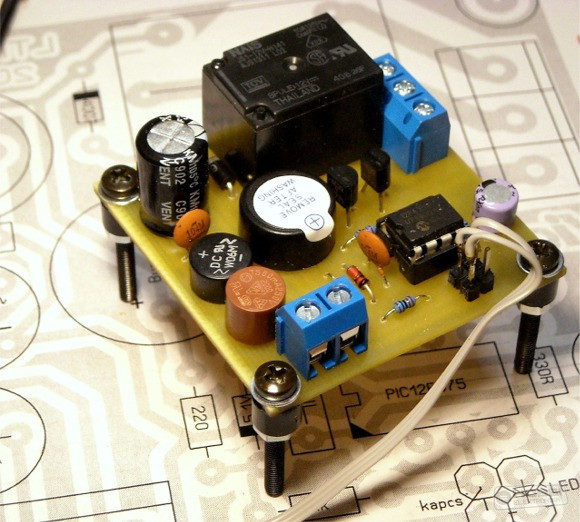

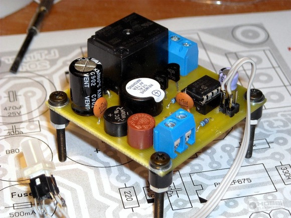

A panelt igyekeztem minél kisebbre tervezni. Furatszerelt alkatrészekkel terveztem és így is csak 5x5cm-es lett. A panel egyoldalas és nem tartalmaz átkötéseket. Rá lett tervezve a tápegység is. A nyákba ültethető sorkapcsok segítségével beköthető a tápfeszültség, valamint a relé bontó és záró oldala is használható. A sarokpontokban lévő furatok, megkönnyítik a panel rögzítését a dobozba. Ide műanyag távtartóval szerelt M3 csavarok, kiválóan megfelelnek.
A tervek innen tölthetők le:
Az előlapra ki lehet vezetni a nyomógombot és a LED-et is. A panel úgy lett kialakítva, hogy külön-külön is beköthetők, vagy akár egybeépített típus is. Ez utóbbi esetben, elég 3 szál vékony bekötő huzal is, hiszen a kapcsoló egyik oldala és a LED egyik lába is közös ponton (GND) van.

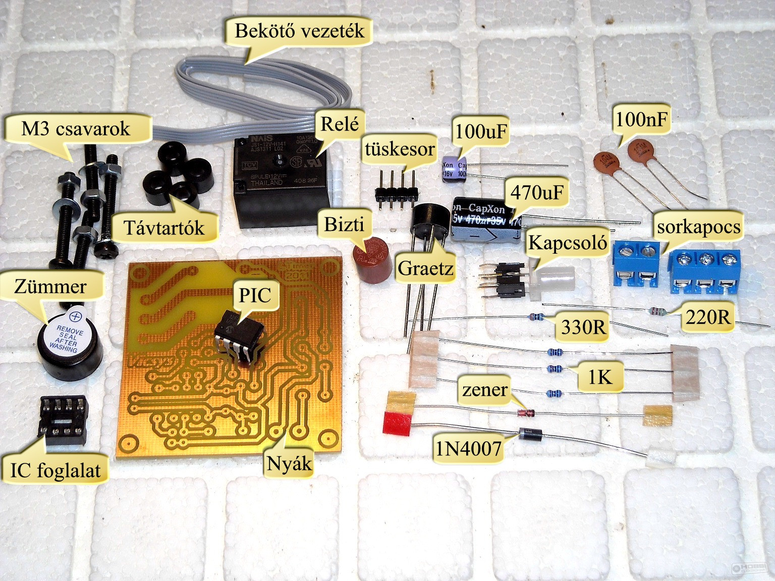

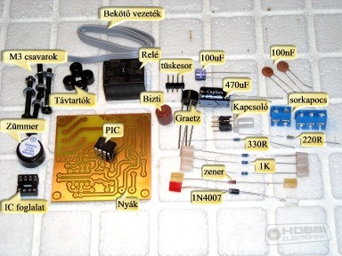

A tervezett alkatrészekről egy kis rendhagyó lista:
Azért leírom szövegesen is:
Megnevezés  Mennyiség  Megjegyzés
PIC12F675  1db. DIP
BC337  2db.
B80C1000  1db. körtokos
LED  1db. (beépített)
ZPD5,1V  1db.
PK-12N40P  1db. csipogó
 LEG-12F  1db.  relé
 1N4007  1db.
 220R  1db.  0,6W
 330R  1db.  0,4W
 1k  3db.  0,4W
 470uF  1db.  25V
 100uF  1db.  16V
 100nF  2db.  kerámia
Biztosíték 500mA  1db. lomha
 Nyomógomb  1db.  (tact)
Sorkapocs  2db. nyákba (1x2, 1x3)
Tüskesor  2db. 1x2
IC foglalat  1db. 8 PIN
nyák és szerelési segédanyagok
A nyákot akár vasalásos technikával is elkészíthetjük, mert elég vastag vezetősávokat terveztem. Az alkatrészek beültetését, magassági növekvő sorrendben végezzük. (elsőnek az ellenállások, diódák, foglalat, stb...) A készre szerelt panelt vizsgáljuk át tüzetesen, mielőtt bekapcsolnánk.
Itt van néhány kép, segítendő az összeszerelést:
