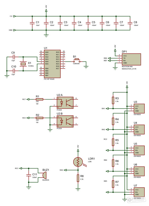

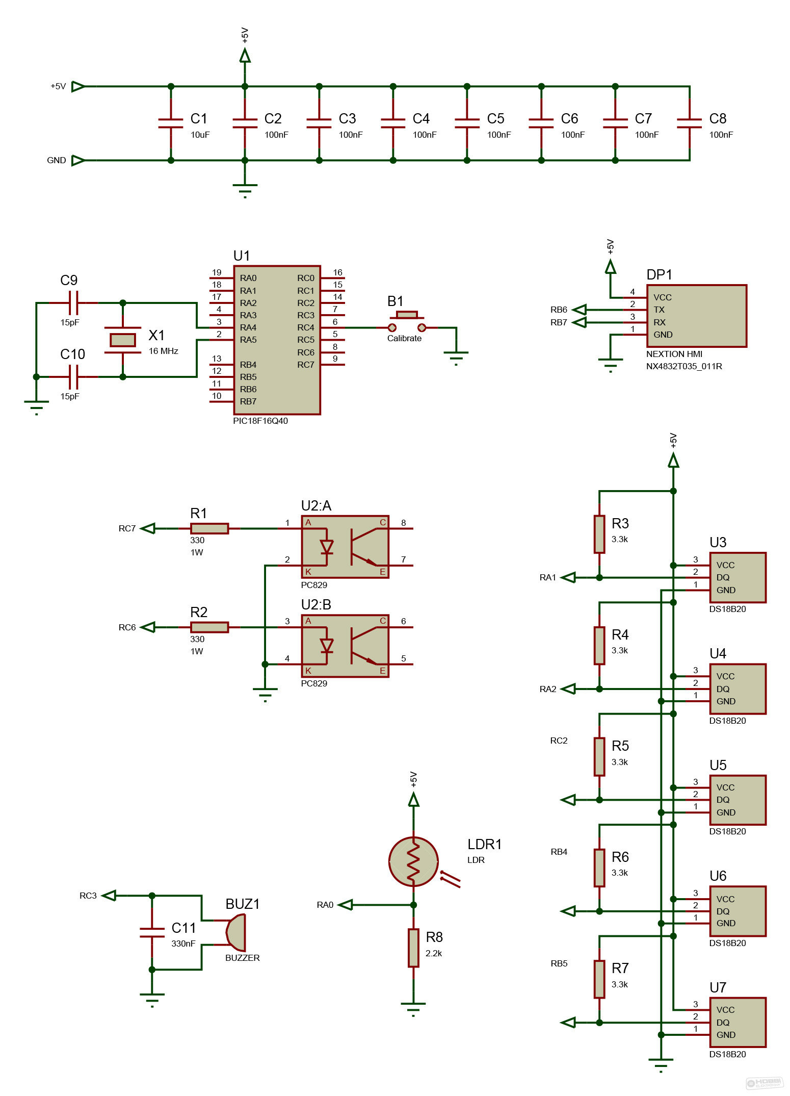

Különösebb alkatrészt nem tartalmaz a rendszer, pár szó néhányukról.
U2: Optocsatoló. Riasztás kimenetek, túl meleg vagy túl hideg esetén aktiválódnak. A típus nem kritikus, kinek mi lakozik a fiókjában.
Buzzer: Riasztás esetén szaggatott sípoló hangot ad. Saját elektronikával rendelkező példány kell, tehát a csak a piezo lapkát tartalmazó egyedek nem jók ide. A kontroller kimenete elvileg 50 mA-t tud kisajtolni magából, ezt semmiképpen ne haladja meg a zümmer fogyasztása!
LDR: Fotóellenállás. Szerepe a kijelző háttérvilágításának beállításában van. A különböző típusok eltérései korrigálhatóak a beállítások menüből így nem kritikus alkatrész, éppen amilyen kéznél van.
DP1: Nextion, 3.5"-es alap HMI kijelző.
U1: Viszonylag új, PIC18F16Q40 jelzésű mikrokontroller. PICKit2-vel, tudomásom szerint, nem programozható!

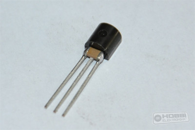

U3 - U7: DS18B20 típusú szenzorok. Érdemes a táplábakra egy-egy 100 nF-os kondenzátort forrasztani ha a kábel hosszabb, mint 5 m. 1206 méretű SMD kivitelűek ideálisak a feladat ellátására de THT társaikkal is megoldható a dolog. A kábelben, amennyiben van, a nem használt ereket és az árnyékolást egyszerűen vágjuk ki, ne kössük árnyékolás gyanánt se a GND-re se a +5 V-ra!
