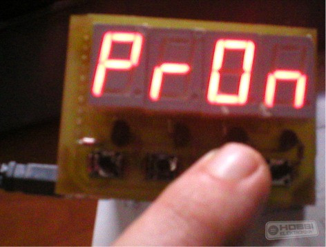

A kapcsolók sorrendben (balról-jobbra):
  • óra beállítás (órák)
  • perc beállítás (percek)
  • power ON (bekapcsolás)
  • power OFF (kikapcsolás)
A gombok is többfunkciósak. A pontos idő beállításához lenyomva kell tartani az óra vagy perc gombot. Ekkor a kijelző másodperces ciklusban elkezd felfelé számlálni. A kívánt pillanatban elkell engedni a gombot és a beállított időtől kezd el számlálni az óra.
A bekapcsolási idő beállításához nyomva kell tartani a power ON gombot és közben nyomni kell az óra, majd a perc nyomógombokat. A kikapcsolási idő beállítása ugyanígy történik, csak a power OFF nyomógombbal.

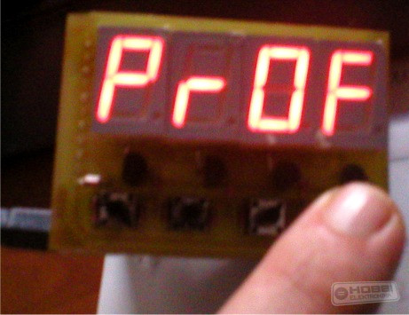

Bármelyik nyomógomb megnyomásakor megjelenik a kijelzőn a C l O C (clock) kijelzés. Hosszabb nyomva tartáskor pedig a P r O g (prog-programozás) felirat.
A bekapcsolási idő gombnál a PrOn, a kikapcsolásinál pedig a PrOF felirat jelenik meg. A be és kikapcsolási időpontok ellenörzéséhez nyomva kell tartani a hozzá tartozó power ON illetve power OFF gombokat. A kijelzőn hamarosan megjelenik a beállított időpont.
