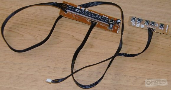

Amit én felleltem egy kidobásra szánt Orion gyártmányú DVD játékosban, az egy aranyos kis kapcsolóüzemű tápegység +5V stabil kimenettel, néhány csatlakozó ( Scart, RCA ), kijelző nyomógombokkal, és egy nem túl nagy áramköri lap, maga a vezérlőegység, amit tulajdonképpen semmire nem tudok használni. Így utólag, ahogy kiszedtem belőle az elektrolit kondikat és megmértem az LCM3 műszerrel, azt kell mondjam, hogy meg lehetett volna javítani, ha kicserélem az összes kondit. Szóval még mielőtt valaki nekiáll egy hasonló eszköz darabjaira történő szedésének, előbb még próbálja ki a vezérlőpanelen található kondik cseréjét. Nagy eséllyel meg fogja javítani. Én viszont annyira nem ragaszkodtam ehhez a példányhoz, ezért kibányásztam belőle a "kincseket" és íme itt van az a darab, amiről a rövid kis írásom szólni szeretne:
Ez egy LED-es hétszegmenses meg egyéb kijelző nyomógombbal és egy infra vevővel. Az infra vevőről ennyi lesz, amit megemlítek, mert a kijelzőtől illetve a nyomógomboktól a működése független. Ez az együttes 6 vezetékkel kapcsolódik a fő-panelhez, ami sejteti, hogy valami turpisság van a működésében, mivel ennyi sok világító elemet, sőt még az öt nyomógombot lekezelni másképp nem lehet. Az öt nyomógombos panel szintén érdekesen öt vezetékkel kapcsolódik a kijelzőpanelhez. Valahogy egy hatodik úgy odakívánkozna, ha nem mátrixban gondolkozna az ember. Szóval a kijelzőpanel hat vezetékéből egy elmegy az infravevő kimenetére, kettő pedig a tápfeszültség hordozására. Marad tehát három vezeték az egyebekre.
