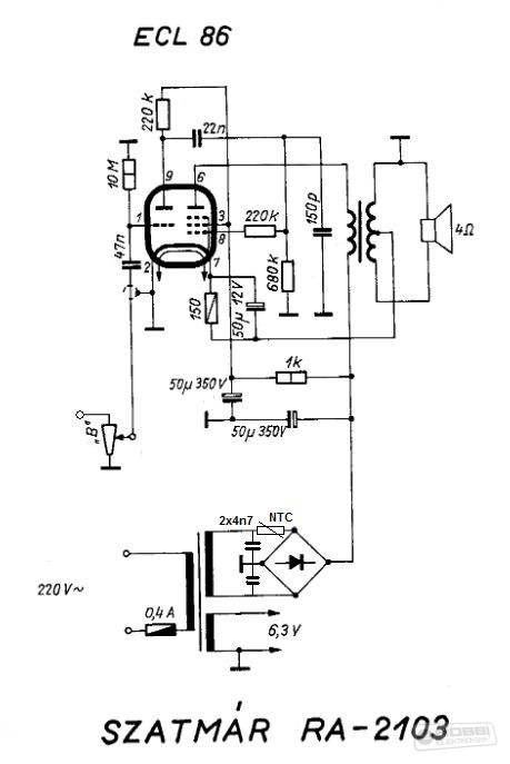

Nos, lássuk milyen kapcsolást használtam, hisz' ez a lényege az egésznek! Mivel nem akartam semmi fölöslegeset beépíteni (pl. hangszínszabályozás), illetve nem szerettem volna egy bevált gyári kapcsolástól semmiképpen sem eltérni, a lehető legegyszerűbbet keresve szétnézve a készülékeim között, ahol rápillantottam a Videoton Szatmárra. Itt a kapcsolási rajz:
Az alábbi képen látható a tápegység része, amelyet egy NTC ellenállással kiegészítettem a nagyobb pufferkondi alkalmazása végett. A tápegységet az 1 kΩ-os ellenállással bezárólag építettem meg. Gondolkodtam a dupla tápellátáson is, de végül elvetettem.

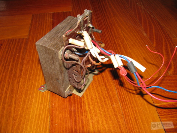

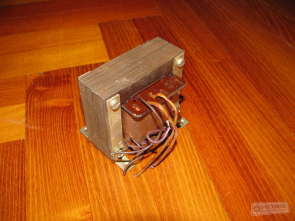

Jön az elektroncsöves erősítő lelke. Sokan főként a kimenő trafóban látják a minőségi besorolását egy kész eszköznek. Nos, az enyém bizony rádiós trafókból készül, mégis meg vagyok vele elégedve. Először a táptrafót vettem kezelésbe. Ilyen volt:
Őkelme bizony 6 V-os fűtőfeszültséggel rendelkezik, így ennek megfelelő csővel használható, ez esetemben egy ECL86. Ilyen lett:

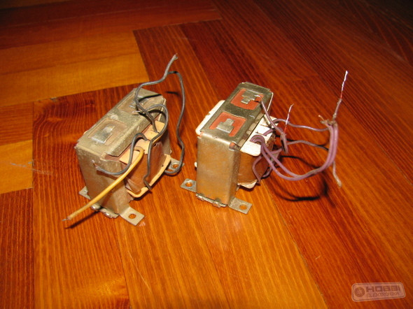

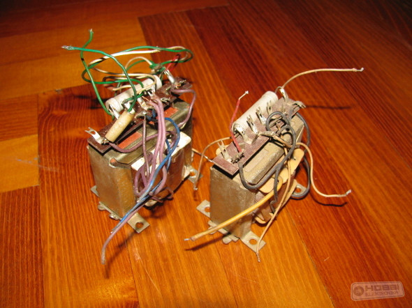

A kimenőtrafók is le lettek tisztogatva, és felesleges lomoktól is megszabadultak:
