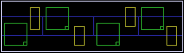

Az átalakítást először a fémhenger lereszelésével kezdtem. Amikor a kellő méretű ablak előállt, vágtam egy darabka vékony NYÁK-lemez csíkot, majd megfelelő igazgatás után a régi LED irányából beletoltam a fémhengerbe. Miután nagy nehezen kipiszkáltam a paneldarabot, az alábbi elrendezést vázoltam rá.

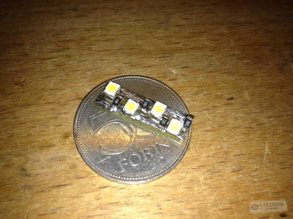

A zöld négyzetek a LED-eket, a sárgák az ellenállásokat próbálják szimbolizálni. A vezetősávokat egy tapétavágókés segítségével, a kékkel jelzett vonalak mentén, a rézréteg blokkokra bontásával valósítottam meg. Ezek után a legkisebb pákahegyet tettem a Wellerbe, és a legvékonyabb ón, valamint egy csipesz segítségével nekiláttam a panel beültetésének. A panel méretre vágásától a beültetett panelig kb. 15-20 perc telt el.
A fenti képen az elkészült panelt láthatjuk. A mérete igen kicsi, de ugye a mondás szerint, kicsi a bors, de főleg az őrölt.

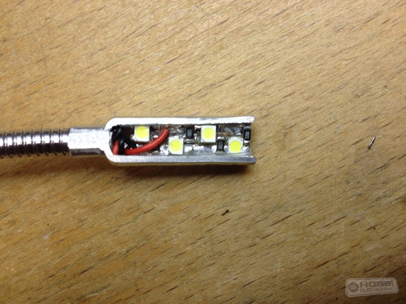

A panelre ezután az eredeti LED-hez menő kábeleket ráforrasztottam, majd ismételten beletoltam a fém félhengerbe. Ezután a próba következett. A lámpa sajnos nem világított. A problémára gyorsan rájöttem, a fémhenger GND-n van, és a panel tápja a fenti LED-ek oldalán keresztül rövidre zárja a tápot. (Ez ugye kihúzott dugóval nem érvényes, ugyanis a két vezeték egyike sincs kapcsolatban a házzal, csak az aljzatba való csatlakoztatás után.) Ezt a panel alsó felén látható rézmentes rész lereszelésével, és egy vékony szigetelő műanyag lapka közbeiktatásával orvosoltam.
A végeredmény a képen látható.
