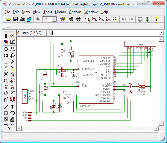

Telepítsd fel az EAGLE programot majd indítsd el.
File menüben hozz létre új projectet, nevezd el pl USBEXPLORER és itt pedig nyiss egy új schematic ablakot.
Most pakoljuk fel sorban a szükséges alkatrészeket a lapra. Ehhez van szükségünk a Library-kra, amik tartalmazzák az alkatrészeket. A Library/Use menüben tudod kiválasztani/aktiválni a szükséges csoportokat. (avr.lbr) (ha nem találod amit keresel, akkor le kell töltened az internetről)
Ha nem találsz alkatrészt sehol, akkor azt létre kell hozni. Ez egy kicsit hosszadalmasabb magyarázatot igényelne, de mivel minden megvan neten, most kihagyom.
Az Edit/Add funkcióval tudsz új elemet a schematicra választani. Figyelj a pontos típusszámra és a tokozásra. Sok alkatrésznek van különböző kialakítás. (ATTINY2313-20S SO20L) Ha megvan a megfelelő elem, katt a nevére és helyezd el a lapon. És így a többit is.
Nevezd el őket és add meg a méretüket, ha kell (Edit/Name Edit/Value) Ez segít az alkatrészek azonosításában, szükség lesz rá.
Most jöhet a kötögetés. A Draw/Wire segítségével tudunk kapcsolatot teremteni az alkatrészek lábai között. Kattintsunk az IC-nk lába végére és innen húzza majd a vezetékez. Minden egérkattintással irányt változtathatunk, ha végére értünk 2 kattintással lezárja.
Ha csatlakozás van, helyezzünk el csatlakozási pont jelölőt (Draw/Junction) Ez átláthatóbbá teszi a vezetékek keresztezéseit.
Ha végeztünk, le tudjuk ellenőrizni a kapcsolásunk "grafikai" helyességét egy ellenőrző funkcióval. Ez a Tools/ERC, ami kiíja az általa ellenőrzött huzalozás hibáit.
Ha minden rendben, akkor jöhet a NYÁK tervezése, amihez nyitunk egy új board lapot a főprogramban, mint ahogy a schematic-ot.
