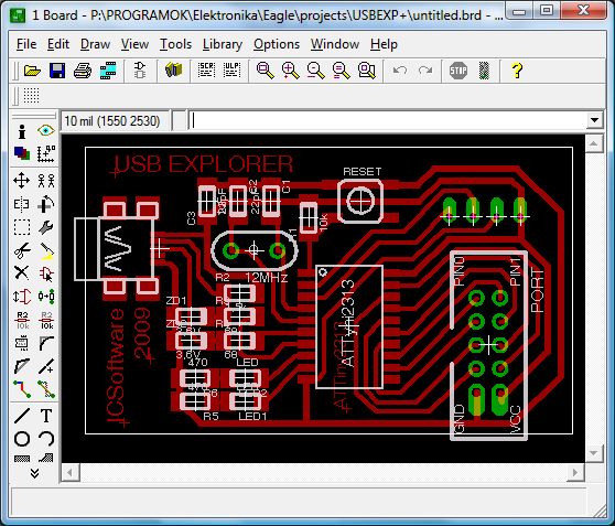

A board lapon egykupacban találjuk a tervezett alkatrészeinket sárgán összekötögetve.
Most az elméleti tervezés után az alkatrészek fizikai elhelyezkedését kell megoldanunk.
A pozicionálásban két dolog segíthet, a View/Grid átálításával az elhelyezés raszterén finomíthatunk és a View/..layers menüben pedig kiválaszthatjuk a layerek láthatóságát. 1-16 ig vannak a vezető rétegek, majd a pad és átvezetők, be nem kötött kapcsolatok és az alkatrészek rajzai.
Fogjuk meg és húzogassuk az alkatrészeket a szerintünk optimális helyre.
Ez nem egyszerű feladat, kell hozzá gyakorlat, hisz a rosszul elhelyezett alkatrészek több layert igényelnek, esetleg nagyobb panelméretet, de az is előfordulhat, hogy nem megoldható a huzalozásuk. Ehhez gyakorlat és intuíció kell.
De ha már kisakkoztuk a megfelelő elhelyezkedést, akkor jöhet a vezető rétek kialakítása. Ezt megtehetjük kézzel vagy automatikus huzalozással. Bár az utóbbi látványos tud lenni, de a kézi huzalozással szebb/hatékonyabb NYÁKot lehet készíteni.
Draw/Wire segítségével a sárga vonalra kattintva elkezdhetjük a vezető kialakítását. Ha végére érünk automatikusan le is zárja. A vezeték vastagság, layer, és irányváltási formáját a felső menüben kell beállítanunk.
Ha elrontottuk, vagy optimálisabb utat találtunk, akkor az Edit/Ripup segítségével ki tudjuk törölni a kész vezetéket, amivel újra próbálkozhatunk.
Az automatikus huzalozáshoz először be kell állítanunk a Tools/DRC menüben a követelményeket. Minimális vezető/szigetelő szélesség, átkötések mérete, padek távolsága...
Ezután a Tools/Auto menüben be kell állítani a kívánt értékeket. A rétegek sorszáma mellett a vezető irányultságát adhatjuk meg. Mivel egyrétegű lesz amit elkészítünk, ezért az 1-es mellett a *-ot állítsuk be, és a 16 rétegre pedig az N/A azaz inaktiv réteg. A Routing Grid paramétert óvatosan kell kezelni, ha túl nagy az értéke, akkor elnagyolt lesz a végeredmény, de az is előfordul, hogy kisebb lábtávolságokat nem tud bekötni. Ha viszont nagyon alacsony értéket adunk meg neki bonyolultabb tervnél, akkor pár napig is eljátszhat az optimalizálással.
Kisebb tervnél a Busses és Optimize mezők kikapcsolhatók. Ezek használata komplex, tapasztalatot igényel. Ha mindent beállítottunk, megnyomhatjuk az OK gombot és mehetünk kávézni.
Sajnos nem elég intelligens még az autoroute, de ezért sokat segíthet.
