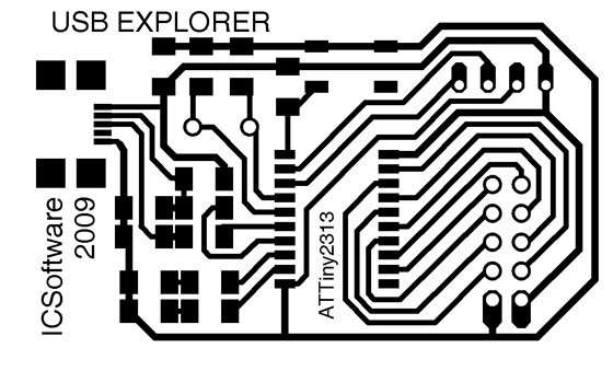

Ha minden alkatrészünk a helyén és minden vezető ki lett alakítva, az ellenőrzésen átfutott tervünk, akkor jöhet a nyomtatás.
Állítsuk be a kívánt rétegek láthatóságát. View/..layers ben nekünk most csak az 1 vezető a Pads és a Vias layerre lesz szükségünk, a többit kapcsoljuk ki.
A File/Print menüben állítsuk be a Scale Factort=1 éa a Black legyen bepipálva. Először csak sima papírra nyomtatunk, ahogy a Board lapon van.
A kész nyomtatást érdemes vizualizálni, hogy minden rendben és kezdőknek javasolt, hogy az alkatrészeket próbálják a nyomtatásra elhelyezni, ellenőrizve a lábak távolságát, beforraszthatóságát.
Kellemetlen, ha a kész NYÁK-on derül ki, hogy nem férnek el az alkatrészek egymás mellett.
De sajnos tapasztaltam, pl gyári(?) ATMEGA64L libraryban a lábtávolságok kisebbek voltak a valósnál ( mil / mm probléma )
Ha stimmel minden, akkor elkezdhetjük a NYÁK-unk fizikai formába öntését.
Nyomtassuk ki megint a tervet most a mirrort is bepipálva (!) műnyomó papírra.
Ez a papír beszerezhető nagyobb papírboltokban. Tulajdonsága, hogy fényes nem porozus a felülete, így az olvadt festékpor nem ivódik a papírba.
Használható még hasonló tulajdonságú fotópapír és még a magazinok fényes papírja is.
A jó papírválasztással és odafigyeléssel a 8 mil (0.2mm) vezető/szigetelő távolság kivitelezhető.
