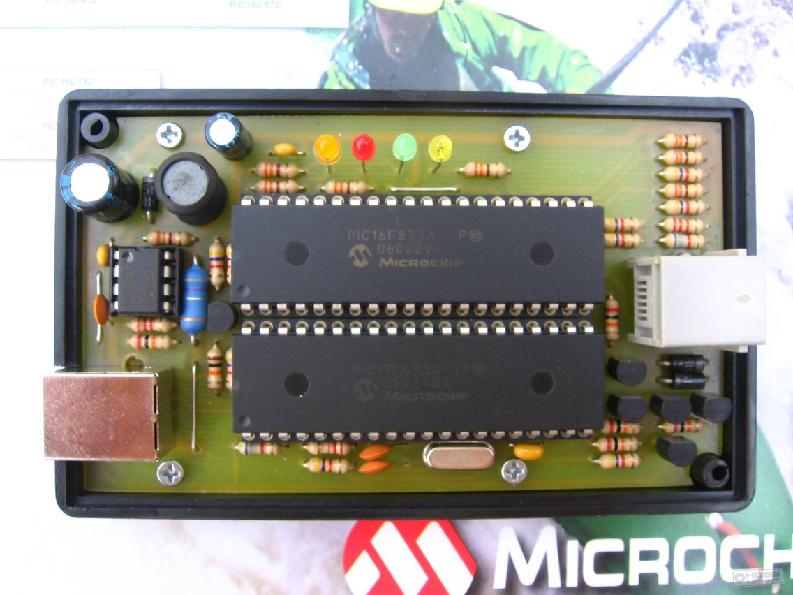

A 18F4550 tulajdonképpen a Cypress chip szerepét veszi át, ami úgy néz ki, egyszerűen USB-párhuzamos átalakítás szerepét tölti be. Az Edaboard-on többféle kapcsolási rajz látott napvilágot.
1. A legegyszerűbb változat, PicS munkája. Nem tartalmaz puffereket az órajel és adatvonalakon, valamint a programozófeszültséget fixen 12,5V környékén tartja. Itt található a kapcsolási és nyákrajz. Egy kép róla:
Ez a verzió csak 5V-os céláramkör esetén használható, cserébe, mint a képből is látható, igen kisméretű, és viszonylag kevés alkatrész kell hozzá. A szükséges alkatrészeket nem írom le, minden megtalálható a kapcsolási rajzon. Annyit tennék hozzá, hogy az L1 jelzésű induktivitás kihagyható, és helyettesíthető rövidzárral, illetve az R1, R2, R11, R12, R13, R14, R25 és R27 ellenállások 1%-os tűrésűek legyenek.
Utólag derült ki, hogy ezzel az áramkörrel stabilitási problémák vannak: a tápfeszültség nincs kerámiakondenzátorokkal megfelelően szűrve. A PIC-ek táplábai közé kerámiakondenzátorokat (100nF) kell tenni.
