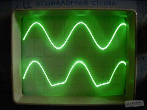

Ezen a képen egy hibás munkapontból eredő torzulás látható.
A felső jel az erősítő bemenetén lett mérve, az alsó a kimenetén.

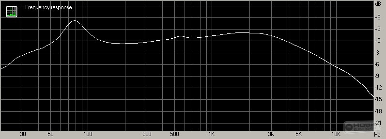

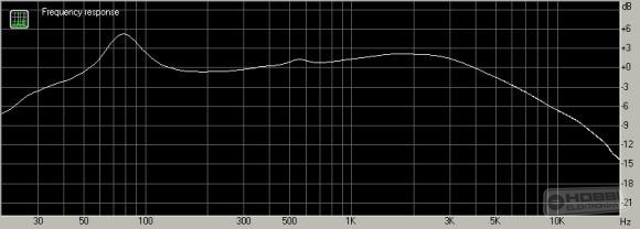

Miután minden értéket beállítottunk, jöhet a zenehallgatás. Hát nem! Legalábbis, nálam nem. A következő mérés, az átviteli frekvencia meghatározása lesz. Mit is jelent ez? Tudjátok, az a szép 20 Hz - 20 kHz felirat az erősítők doksijában, vagy a hangfalak hátulján. Ez a két szám azt jelenti (jelentené), hogy az adott erősítőnek mekkora az átviteli frekvenciája. Pontosabban, mi az a két határérték, ami között képes a hangokat közel egyforma erősséggel megszólaltatni, még tovább pontosítva: mi az az alsó-felső frekvenciaérték, ami között a sávközépi frekvenciánál mért erősítés-csökkenés értéke nem haladja meg a 3 dB-t, azaz a 0,707-szeres szintet.
Itt látható egy ilyen mérés. (Katt a képre, az eredeti mérethez.)

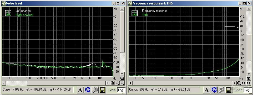

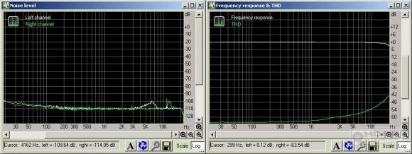

Az eddigi hangfrekvenciás méréseket, "süket" tesztnek is nevezhetjük, mert az erősítőn a hangfal helyett csupán egy terhelő ellenállás van, s így nem hallunk semmit. Ez jobb is, mert eléggé kellemetlen hangjuk van a mérőjeleknek. Miután mindent beállítottunk az optimális értékekre, az alábbihoz hasonló mérési eredményeket kell kapnunk. Most már jöhet a valódi, hallható tesztelés.
