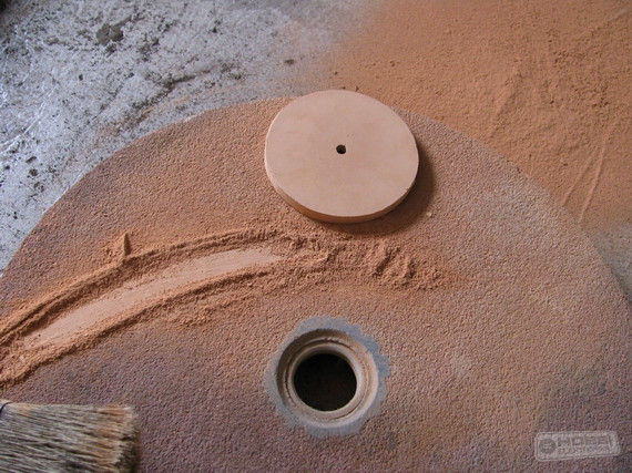

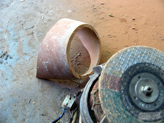

Azzal kezdtem a dolgot, hogy kerítettem egy régi, törött agyagcserepet Ha valakinek nincs otthon, az is könnyen beszerezheti. Mivel csak az alja kellett, így azt levágtam.
Az egyenetlenségeit ezen a nagy korongon csiszoltam le kézzel, a közepe eleve lyukas volt.

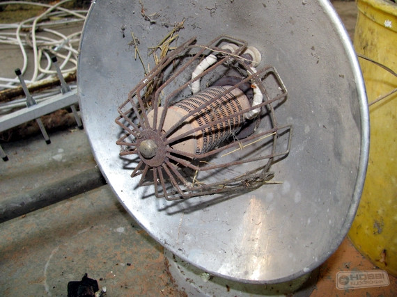

Hogy minek is ez tulajdonképp, az máris kitalálható ebből a jó öreg hősugárzóból. Akinek nem ugrik be a lényeg, az később úgy is rájön.

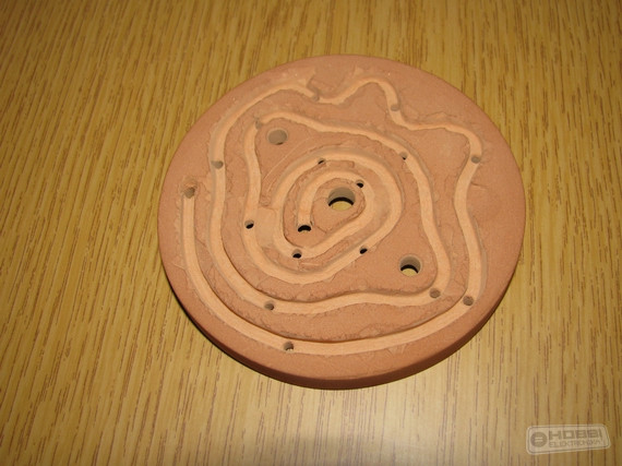

Kissé macerás munka következett. Az agyagkorongba furatokat és mélyedéseket kellett készíteni. Ezt legpraktikusabb kézzel kikaparni órás csavarhúzóval. (Ennek hegye elég kemény és nem kopik el.) Íme az eredmény:

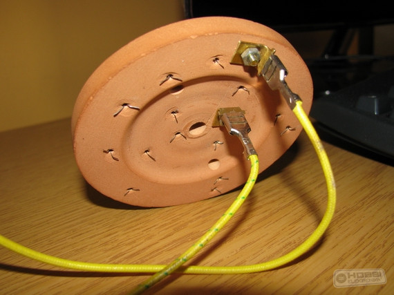

Minden furatnak célja van. De mi is tulajdonképpen? Nézzük meg:

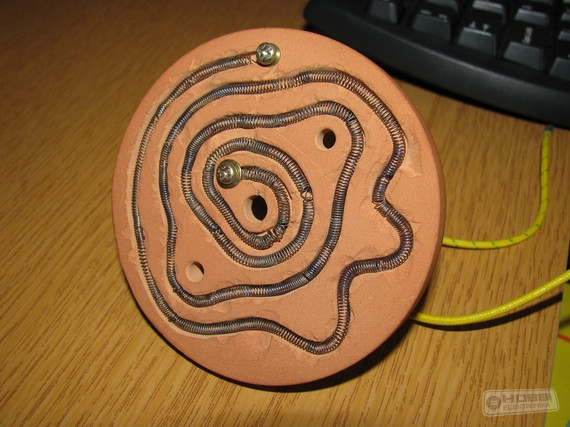

Egy öreg, csepp alakú NDK hajszárító izzószála került a nútba. Mivel jó volna, ha benne is maradna, erre szolgálnak a kisebbik lyukak. Kis darab, hasonló anyagú cekász huzaldarabokkal rögzítettem a fűtőszálat.
