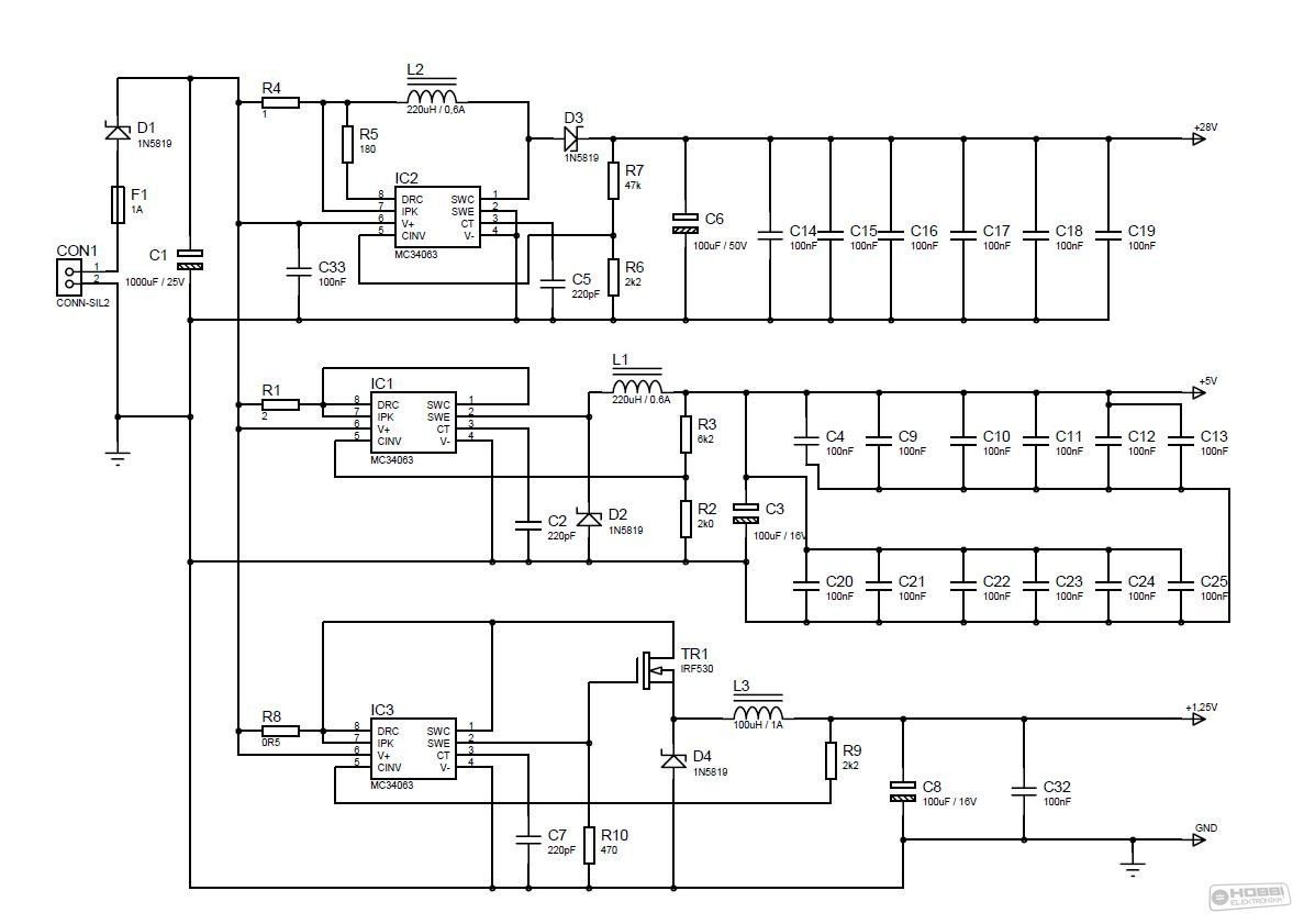

Az óra kapcsolása három részből áll: A PIC16F648A kontroller köré épülő vezérlőből, a tápegységből és az opcionálisan kiépíthető RGB LED-es csőalávilágítás részből.

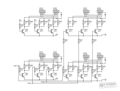

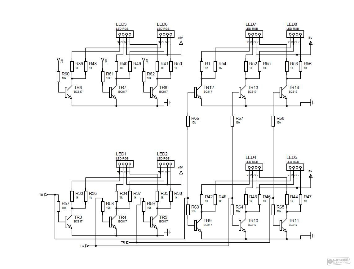

LED meghajtók
Az RGB LED-eket egyszerű, tranzisztoros fokozatok hajtják meg. A LED-ek összesített áramát tartsuk 100 .. 200 mA alatt. Az áramkorlátozó ellenállások értékét ennek figyelembe vételével határozzuk meg, az alkalmazott RGB LED-ek igényinek megfelelően.

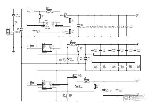

Tápegység
A tápegységek közül kettő gyakorlatilag az adatlap feszültségcsökkentő (+5 V), és feszültségnövelő (+27 V) alapkapcsolása. Magyarázatot a fűtés tápja igényel. Az alkalmazott MC34063A vezérlő 1,25 V feszültséget állít elő. A csövek egy-egy ellenálláson keresztül kapják meg a fűtési feszültséget. A 10 Ω-os ellenállások segítenek az egyes csövek fűtőszálainak eltéréséből adódó problámák megoldásában. A 6 db ellenálláson 120 mW disszipáció keletkezik összesen. A nagyobb áram (kb. 300 mA) és a kis feszültség miatt a SOIC8 tokozású MC34063A áramkör jelentősen melegedett, így egy külső MOSFET kapcsoló elemet kellett alkalmazni. A kapcsoló üzemű stabilizátoroknak köszönhetően jelentősebb hőtermelés nélkül üzemeltethető az óra széles bemenő tápfeszültség tarományban. 9, vagy 12V -os, 500 mA-es dugasztápot ajánlok.
