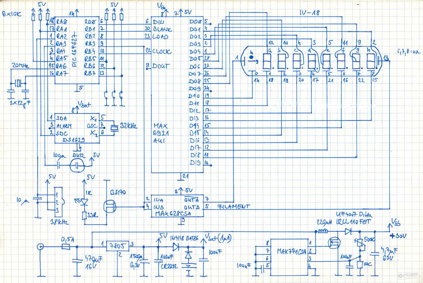

A kapcsolási rajz:
A program forráskód változata (Proton+ Compiler v2.1.3): iv-18.bas
A NYÁK-terv (Eagle 5.3): iv-18.brd
A HEX fájl: iv-18-hex
Egyéb technikai információk: http://www.elektroncso.hu/cikkek/vfd.php#top
