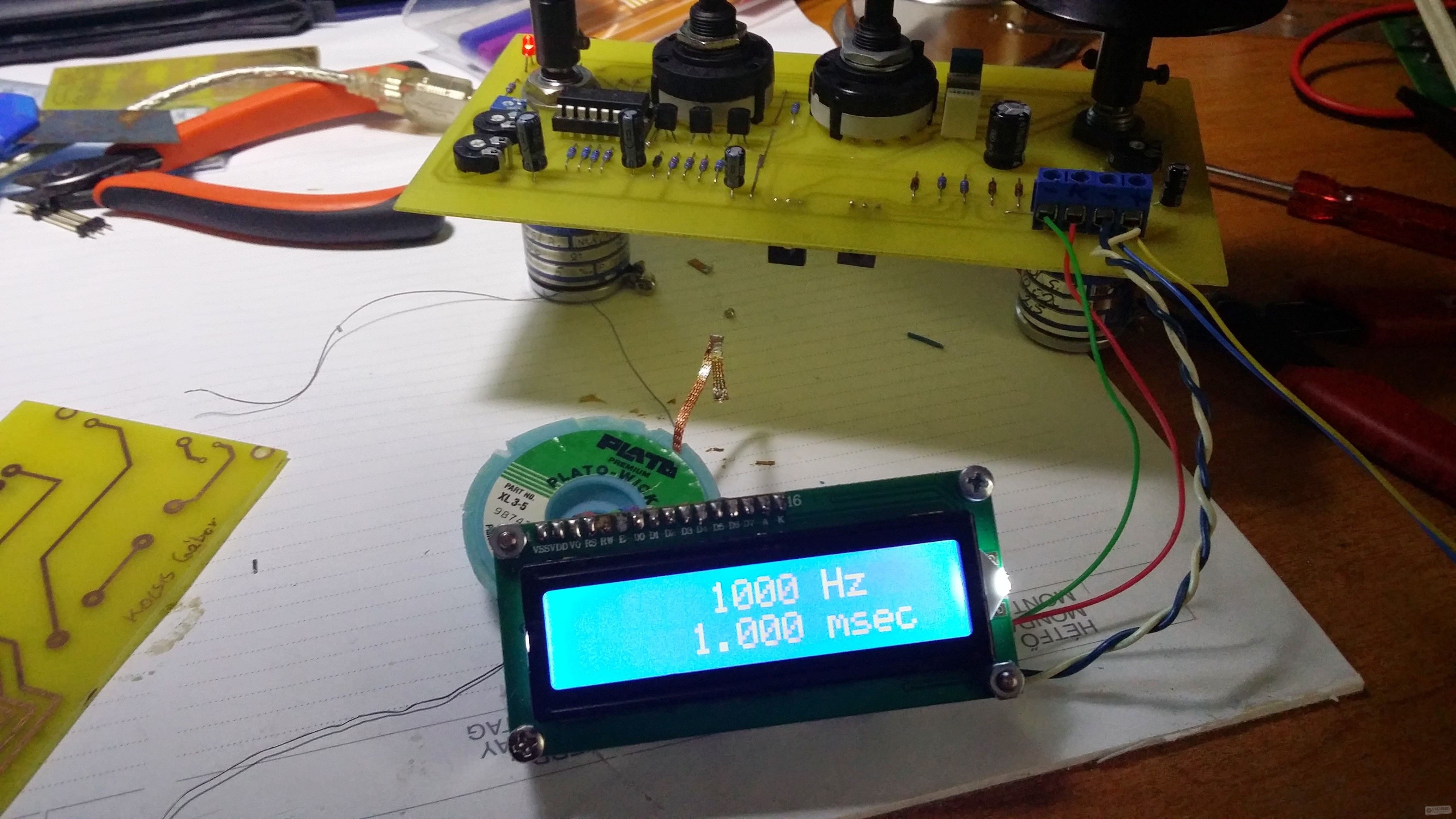

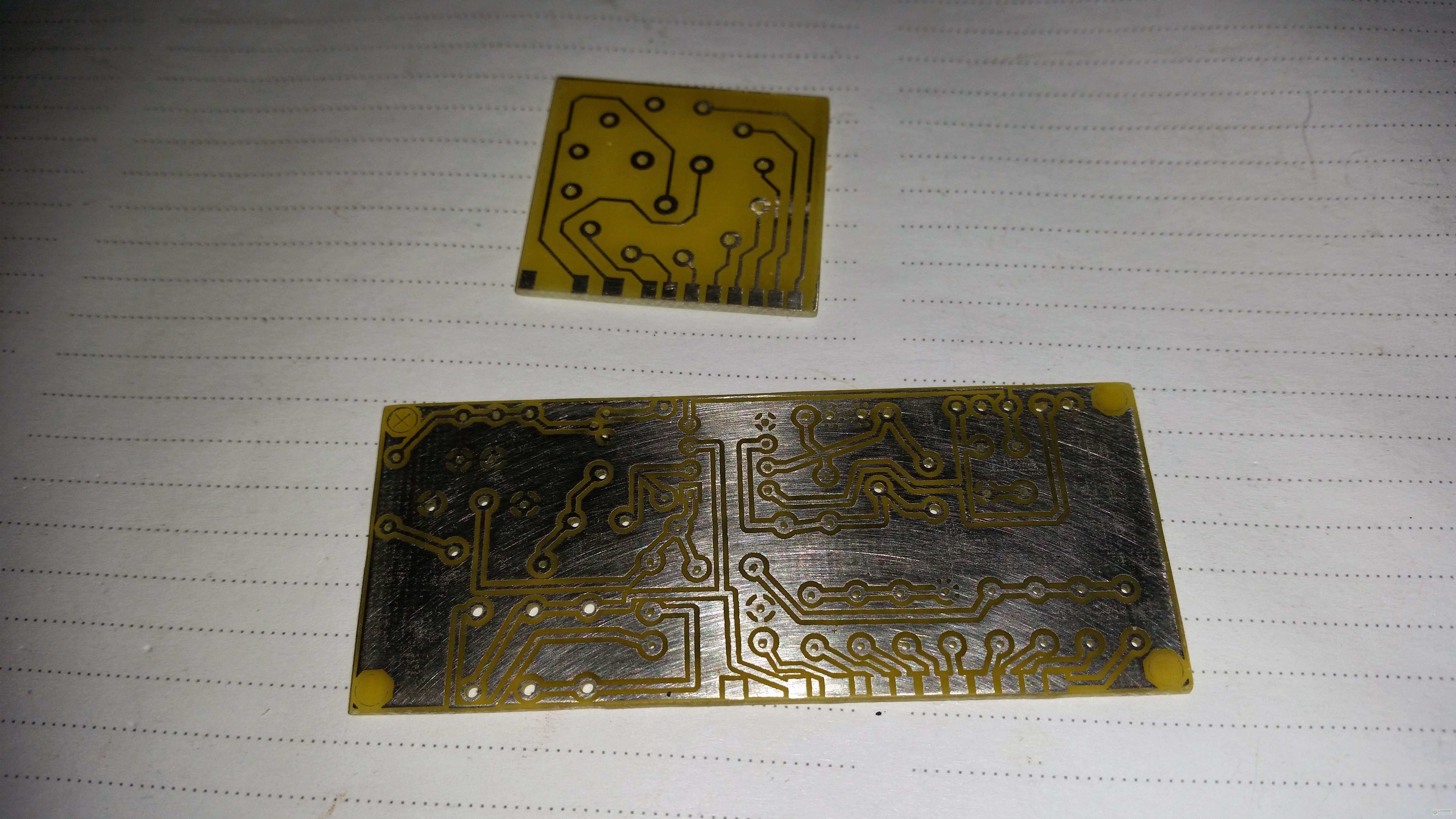

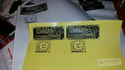

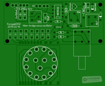

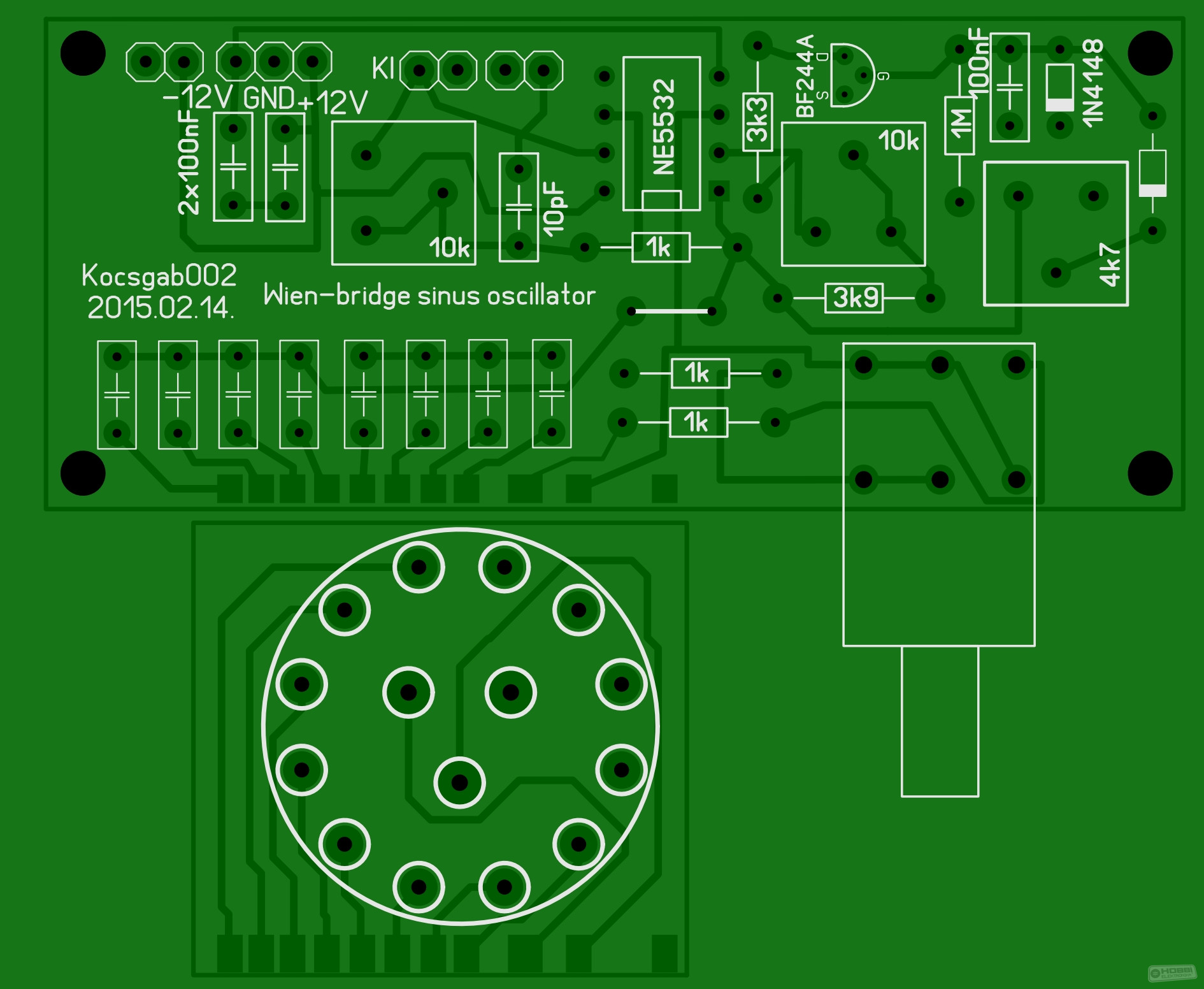

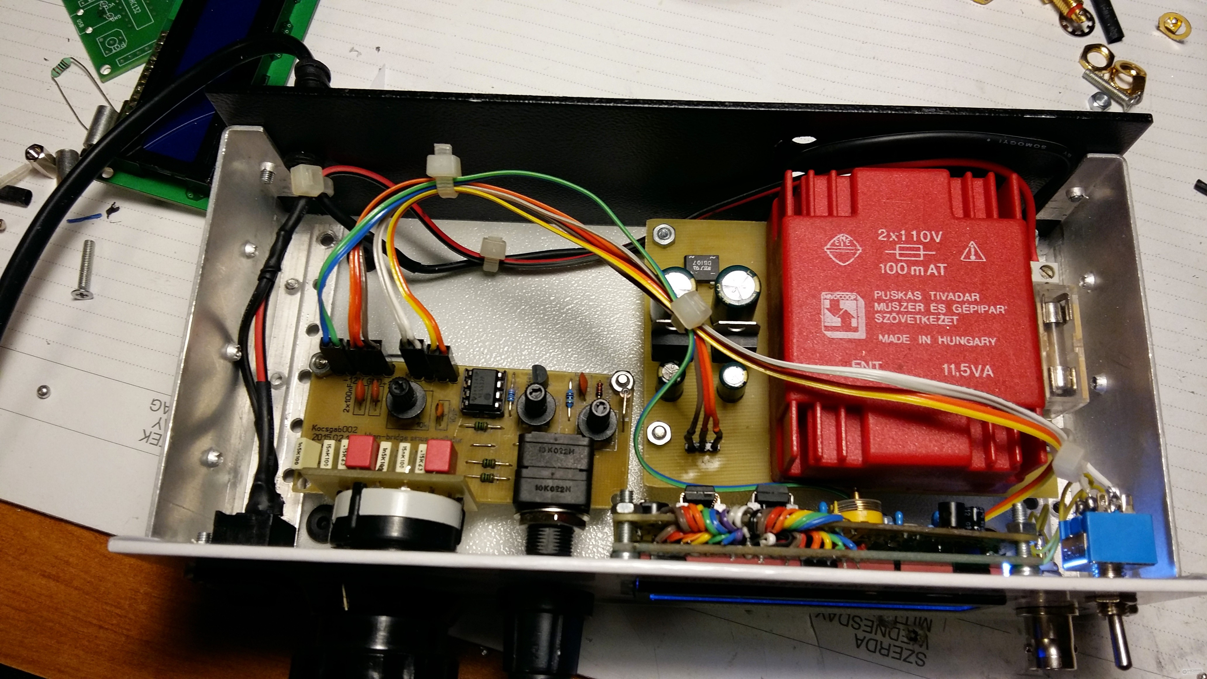

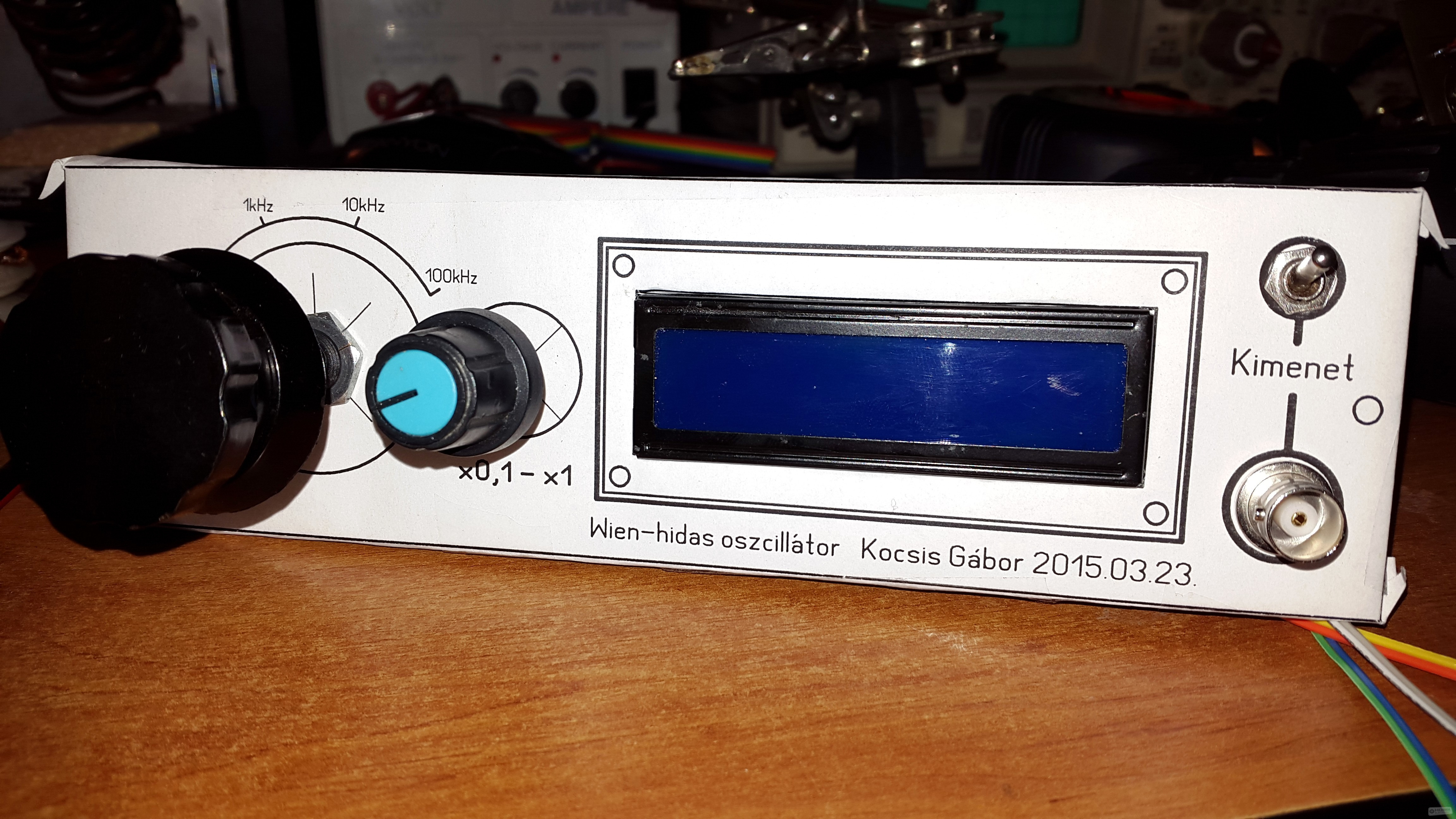

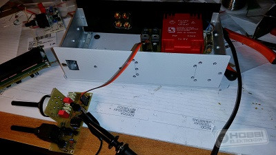

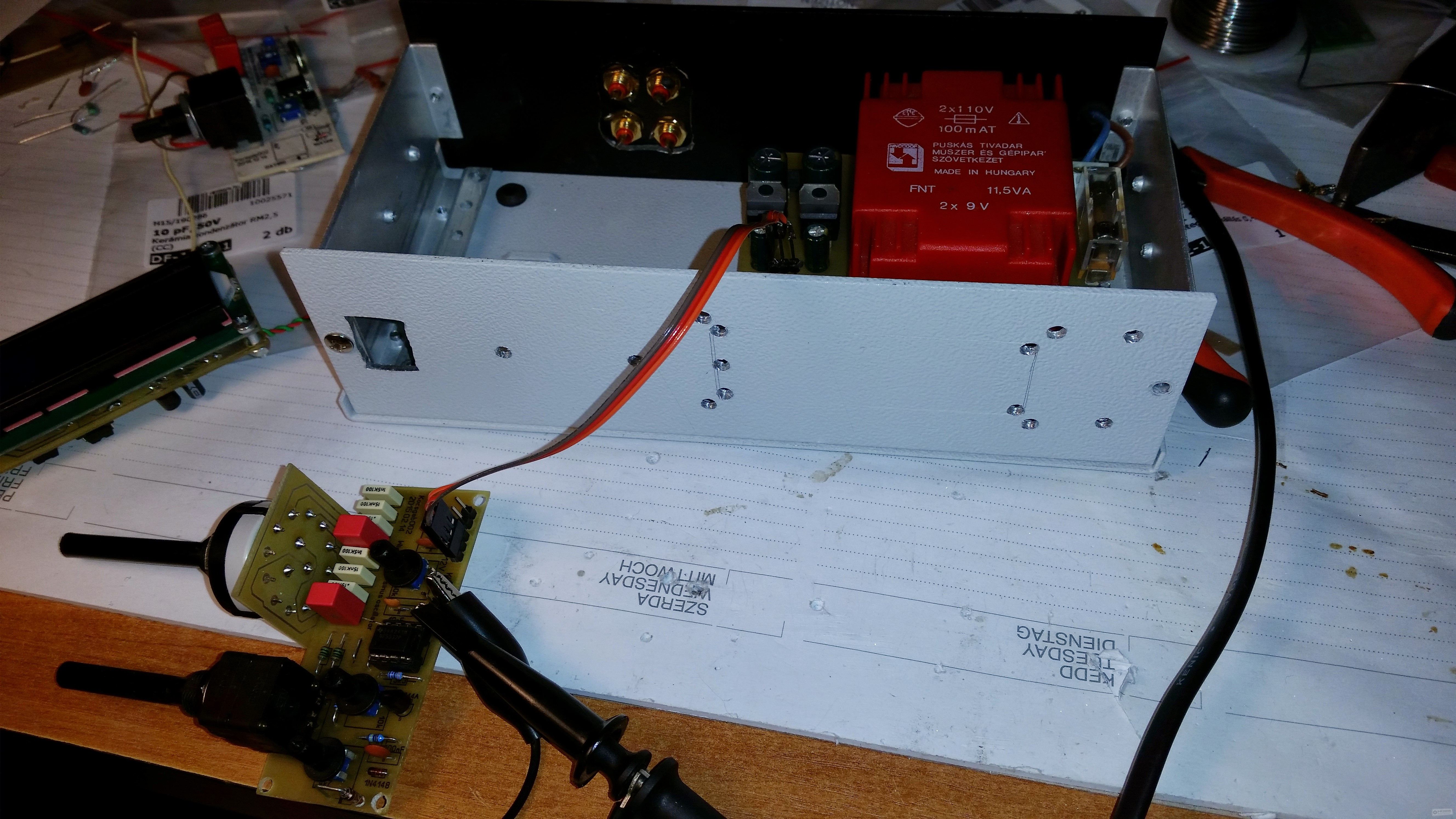

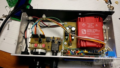

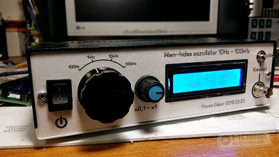

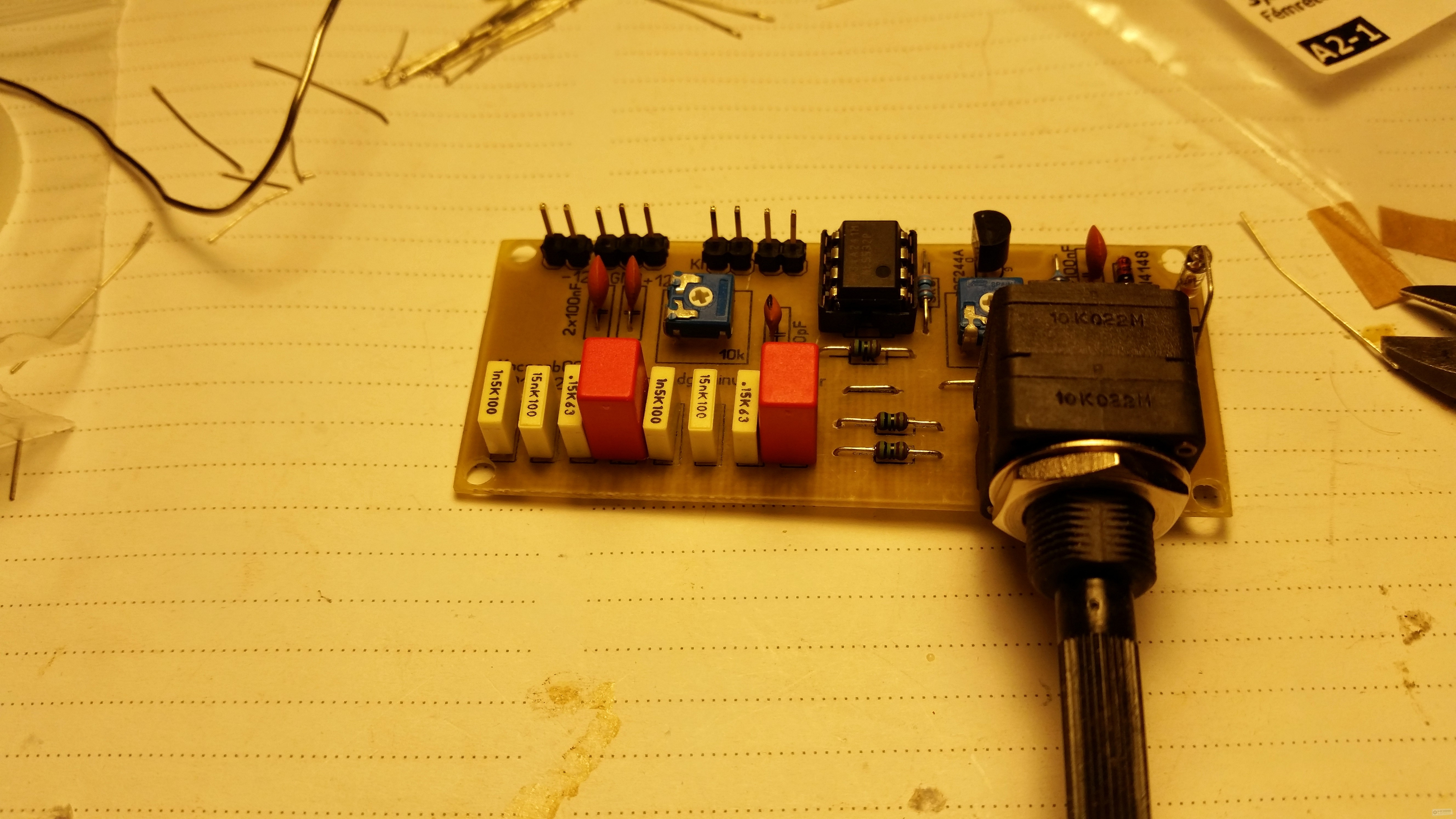

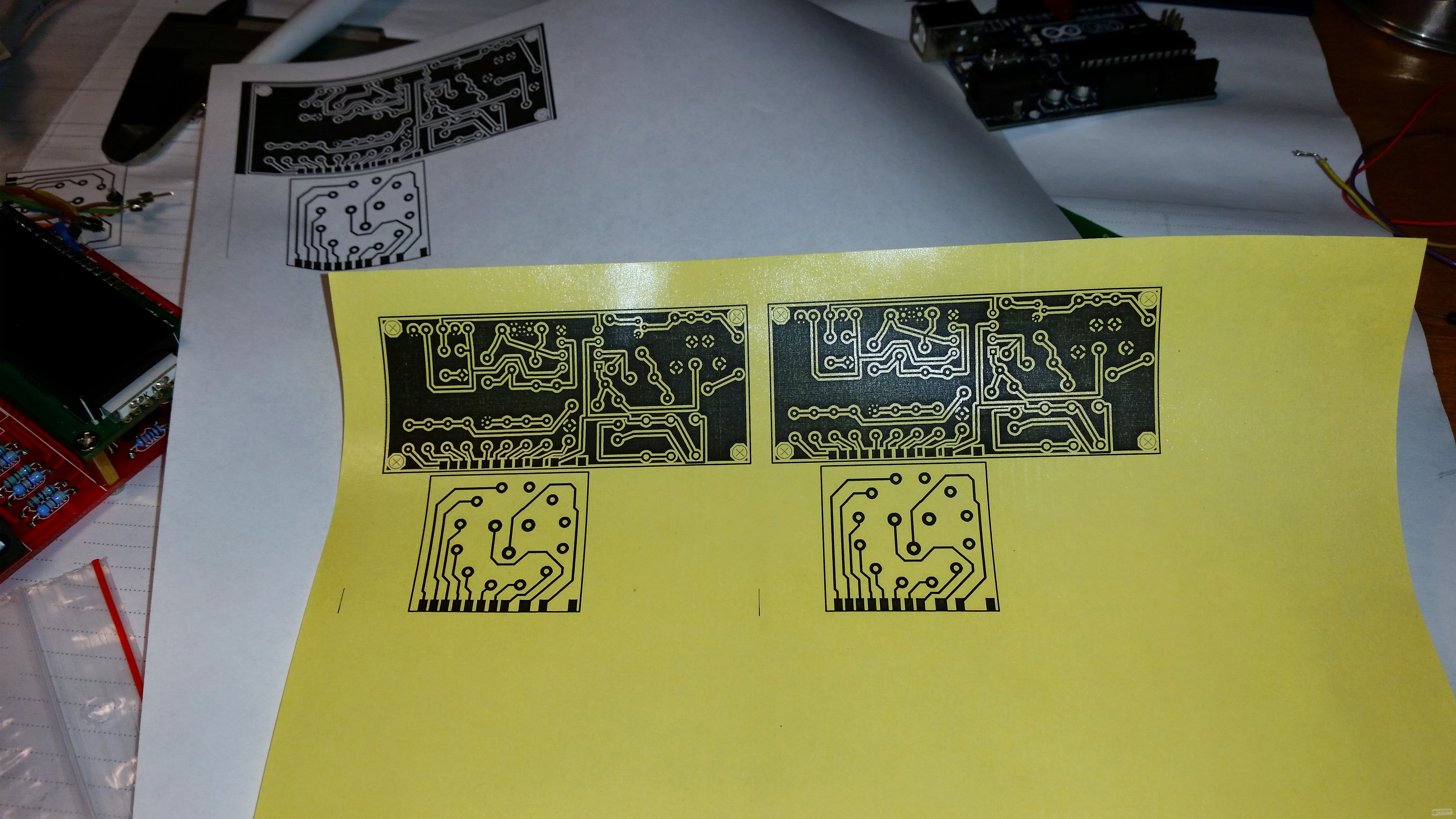

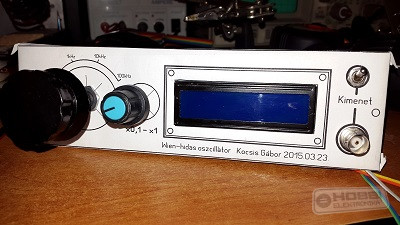

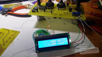

Nos, a műszerünk lassan alakot ölt, megterveztem hozzá a NYÁK-ot, összeraktam, hozta a papírformát.  Hozzátettem egy jól megtervezett tápegységet, és egy LCD kijelzős frekvenciamérőt. Belepakoltam mindezt egy aluminium műszerdobozba, és máris használatra kész a kis oszcillátorunk. Alább látható pár kép az építés folyamatáról és a végeredményről:
NYÁK-terv letöltés *.lay6 formátumban
Még több kép az építésről

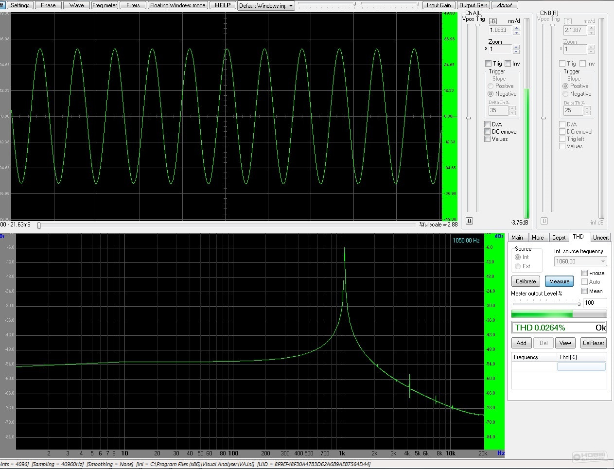

Végül egy kép egy mérésről, ahol a teljes harmónikus torzítást (THD) mérem.
