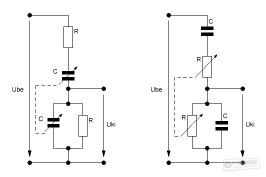

Amennyiben a gyakorlatban alkalmazott (C=C1=C2 és R=R1=R2)  kialakítást magunka nézve is "kötelezővé" tesszük, akkor hamar felismerjük, hogy az oszcillátorunk hangolását vagy kettős (közös tengelyes) forgókondenzátorral, vagy kettős (közös tengelyes) forgópotenciométerrel valósíthatjuk meg. Ennek tükrében a Wien-osztó hangolására alkalmas módszerek az alábbiak.
Régi időkben szívesebben alkalmazták a forgókondenzátoros megoldást, melynek egyik oka az, hogy az akkori elektronikai ipar rengeteg forgókondenzátort gyártott, hiszen az összes rádióvevő-berendezés hangolását is ilyen eszközzel kivitelezték, így a tömeggyártásnak köszönhetően alacsony áron voltak előállíthatók, az alkalmazásuk gazdaságosnak bizonyult. Másik ok is igen egyszerű: a kettős potenciométerek pontos együttfutását nehezen tudták megvalósítani, és a potenciométerek pályájának kopásállósága is kérdéses volt. Manapság a forgókondenzátorok alkalmazása háttérbe szorult, a potenciométerek együttfutása pontosabb, a pályák kopása kevésbé kritikus, emellett megnövekedett a digitálisan programozható elektronikus potenciométerek alkalmazása is, melyek kiváló együttfutást biztosítanak, valamint kopás sincs (lévén, hogy elektronikus eszközök). Alkalmazásukkal lehetőség nyílik feszültségvezérelt oszcillátorok (Voltage Controlled Oscillator, VCO) létrehozására.

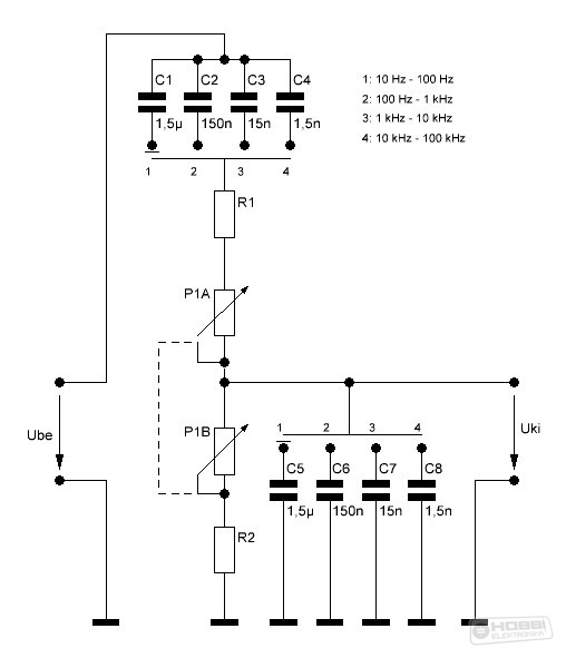

A következő ábrán a hangfrekvenciás sáv dekadikus felbontását követhetjük végig, s vele együtt a dekádokon belüli finomhangolásról is képet kaphatunk. A dekadikus felbontást a kapcsolókkal kiválasztott kondenzátorok biztosítják, míg a dekádon belüli finomhangolást a kettős forgópotenciométerek teszik lehetővé.

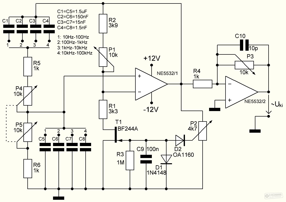

Ennek ismeretében állítsuk össze a véglegesnek mondható kapcsolást. Annyit változtatunk még az áramkörön, hogy dobjuk ki a TL071-et, és rakjunk be egy kicsit komolyabb, dupla műveleti erősítőt, mondjuk egy NE5532-t, aminek a második fokozatát használjuk végerősítőként.
