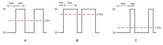

Adott feszültség esetén a motorok sebessége egy nagyon egyszerű és szellemes megoldással változtatható, ez az ún. impulzusszélesség moduláció (Pulse Width Modulation - PWM). Ha a motorra adott feszültséget a mikrokontrollerrel nagyon gyorsan (percenkent akár több ezerszer) ki/be kapcsolgatjuk és a ki/bekapcsolási idők egymáshoz viszonyított arányát változtatjuk, akkor a motor sebessége is változni fog.
Az impulzusszélesség moduláció (PWM) elve: Egy rövid impulzusokból álló jelsorozatban a ki/be kapcsolási idők egymáshoz viszonyított arányának változtatásával a jel átlagfeszültsége változtatható: a) impulzusszélesség = 2ms, Vátlag = 2,5V, b) impulzusszélesség = 3ms, Vátlag = 3,75V, c) impulzusszélesség = 1ms, Vátlag = 1,25V.

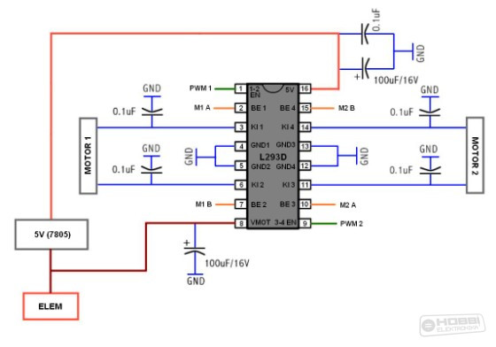

Most, hogy már tudjuk, hogyan vezéreljük a DC motorunkat, megépíthetjük a robotunk motorvezérlő paneljét. Az L293D két H-hidat tartalmaz, ezért egyetlen IC elég 2 motor vezérléséhez. A bal oldali motor az IC KI1 és KI2 jelű lábához csatlakozik. Az L293D IC BE1 és BE2 lábai vezérlik az egyik H-híd kapcsolóit. A PWM jel-lel változtathatjuk a bal motor sebességét, amit az IC 1-2EN lábára kell bekötni. A bal oldali motor bekötése a fentiekhez hasonló, nem okozhat gondot a kapcsolás megértése.
L293D motorvezérlő IC kapcsolás

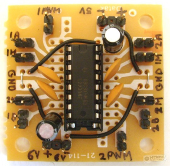

Így néz ki megépítve a motorvezérlő panel
Az egyik DC motort a jobb oldalon lévő 1M és 2M érintkezőkre kell kötni, a másikat pedig a bal oldalon lévő 1M és 2M érintkezőkre. A +/- 5V-al jelölt érintkezőre kell a stabilizált 5V-ot kötni, a +/- 6V-al jelölt érintkezőre pedig a DC motorokat meghajtó elemeket. Ne zavarjon meg senkit sem az, hogy majdnem minden érintkező dupla tüskéből áll, csak egyet kell használni a bekötésekhez, a másikat én a próbálgatásokhoz használtam (pl. ha ellenállással együtt egy kétirányú LED-et kötünk 1M és 2M közé, akkor a motor előre/hátramenetelét különböző színnel jelzi).
Az alábbi táblázatokban az látható, hogyan működik az 1-es motor az L293D IC lábaira adott feszültségtől függően. (Hasonlóan vezérelhetjük a 2-es motort az L293D M2A (2A), M2B (2B) és a 3-4 EN (2PWM) lábaira adott feszültségekkel.)
FORGÁSIRÁNY:
M1A (1A)
M1B (1B)
STOP
Alacsony (0 V)
Alacsony (0 V)
ELŐRE
Magas (5 V)
Alacsony (0 V)
HÁTRA
Alacsony (0 V)
Magas (5 V)
STOP
Magas (5 V)
Magas (5 V)
PWM:
1-2 EN (1PWM)
Motor1 bekapcsolva
Magas (5 V)
Motor1 kikapcsolva
Alacsony (0 V)
A PWM jel több százszor ki-be kapcsolja a motor tápfeszültségét, ezért zajszűrés és a motorok simább járása érdekében ajánlatos 0,22 µF-os (22nF) poliészter puffer kondenzátort kötni a motor pólusai közé, és 0,1 µF-os kerámia kondenzátort kötni a motor pólusai és a föld közé. Az L293D meghajtásához is stabilizált 5V kell. A motorvezérlő panelre érkező, nem stabilizált motorfeszültség és a föld közé is érdemes egy 100 µF /16V-os kondenzátort kötni.
