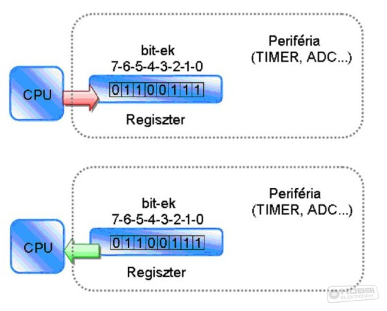

A Regiszterek
A regiszter egyszerűen 8 bit együttese (az ATMega8 8 bites mikrokontrollernél). A regiszter a CPU és a perifériák közötti kapcsolatot látja el. Általában minden egyes regiszteren belüli bitnek külön feladata van (pl. amint azt kesőbb majd látni fogjuk, a PORTD regiszter bitjeihez más más láb tartozik). Olyan eset is van, ahol a regiszter mint egység, tárolhat egy 0-255 közötti értéket (pl. a komparátor output compare regisztere). A regiszterek értékének változtatásával tudja a CPU vezérelni a perifériákat (beállíthatja a működési módokat, vagy utasíthatja a perifériát hogy egy adott műveletet hajtson végre). A regiszter értékének beolvasásával a CPU megállapíthatja egy periféria állapotát vagy a perifériával kapcsolatos adatot.
Amikor egy regiszter (példánkban hívjuk mondjuk REGISZ-nek) bitjeit szeretnénk beállitani egy meghatározott bitmintázatra (pl. bináris 10010111-re), akkor nem írhatjuk azt hogy REGISZ=01100111, mert a fordítónk a 01100111-et tízes számrendszerbeli számnak fogja értelmezni. Ahhoz hogy C-ben bináris számot adjunk meg, a szám elé egy 0b előtagot kell tennünk. Szóval ha azt írjuk hogy:

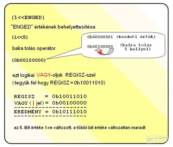

Bit értékadás egy regiszteren belül
A célunk az hogy egy adott regiszteren belül egy meghatározott bit (mondjuk az 5. bit) értékét logikai 1-re állítsuk, a többi bit értékét viszont változatlanul hagyjuk. Ehhez a logikai VAGY függvényt (OR, | jel) kell használnunk (most nem ismertetem a logikai függvényeket és igazságtáblájukat, mindenki nézzen utána, aki esetleg nem ismeri).
REGISZ=REGISZ | 0b00100000;
Vagy rövidebben így is írhatjuk:
REGISZ|=0b00100000;
A fenti utasítás az 5. bitet 1-re állítja, a többit változatlanul hagyja, azáltal hogy a REGISZ regiszter minden egyes bitjét VAGY-olja a 0b00100000 byte megfelelő bitjével és a kapott értéket újra eltárolja a REGISZ-be. Ezesetben tehát, ha nem volt 1-es a megfelelő bit, akkor most egyes lesz a többi bit értéke nem változik. Nézzük meg 2 példán keresztül
REGISZ       10011010
VAGY       | 00100000
                 10111010        5. Bit értékének 1 íródott, többi bit értéke nem változott
REGISZ        01110101
VAGY        | 00100000
                  01110101        5. Bit értéke továbbra is 1, többi bit értéke nem változott

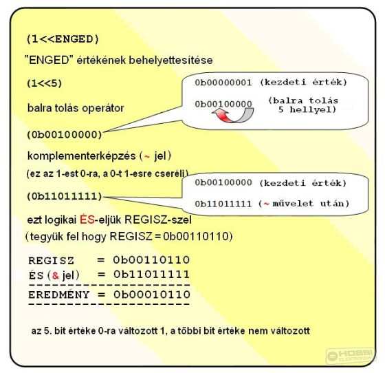

Bit törlés egy regiszteren belül
Egy regiszteren belüli adott bit értékének törléséhez a logikai ÉS függvényt használjuk (AND, & jel).
REGISZ & = ~ _BV(ENGED);
            vagy
REGISZ & = ~ (1<<ENGED);
Ez az utasítás törli (a bit értékét 0-ra állítja) az adott (ENGED által definiált) bit-et a REGISZ regiszterben. annélkül hogy a byte többi bitjeinek az értékét megváltoztatná. Így a REGISZ byte jelenlegi érétékétől függetlenül, csak az általunk törölt bit értéke változik. Nézzük meg lépésekre lebontva hogyan is működik ez az utasítás:
A REGISZ & = ~_BV(ENGED) parancs valójában a REGISZ & = ~ 0b00100000 utasítással egyenértékű. A ~ jel a negálás bitműveletet jelöli, aminek 0b1101111 az eredménye. Így ezzel az utasítással az 5. pozícióban lévő bit (ENGED) mindíg törölve lesz (érétke 0 lesz), a többi bit viszont változatlan marad.

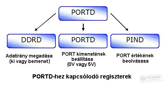

Az ATMega8 lábkiosztását megnézve láthatjuk, hogy a lábai 3 portba vannak rendezve: PORTB, PORTC, PORTD. Minden porthoz 3 főbb regiszter tartozik amivel beállíthatjuk/vezérelhetjük. Példaként nézzük a PORTD beállításához kapcsolódó regisztereket:
DDRD: ez a D port adat irány regisztere (Data Direction Register for PORTD). Ez a regiszter határozza meg hogy a D port lábai közül melyik legyen digitális bemenet és melyik digitális kimenet. A port lábait bemenetnek kell megadni, ha adatot akarunk róluk beolvasni és kimenetnek, ha adatot akarunk kiküldeni/vezérelni akarunk valamit (pl. LED villogtatás, motorvezérlés). Egy láb kimenetként való definiálásához a hozzá tartozó bit értéket 1-nek, bemenetként való megadásához 0-nak kell megadni. Alapbeállításban a D port minden lába bemenet, a DDRD regiszter minden bitje 0 (0x00 vagy 0b00000000).
PORTD: Ezzel a regiszterrel kontrollálhatjuk az adott porthoz tartozó lábak állapotát. Ha egy láb bemenetnek van megadva és a lábhoz tartozó bit értéke 1, akkor bekapcsolja a lábhoz tartozó belső felhúzó ellenállást. Ha egy láb kimenetnek van megadva akkor pedig 5V-ot vagy 0V-ot kapcsol a lábra attól függően hogy a lábhoz tartozó bit értéke 1 vagy 0. Az I/O lábak alapértelmezettként bemenetnek vannak definiálva.
PIND: Ha egy porthoz tartozó lábat bemenetként adtunk meg, akkor ezzel a regiszterrel tudjuk olvasni a portról (lekérdezni az állapotát).
