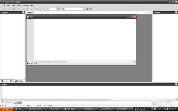

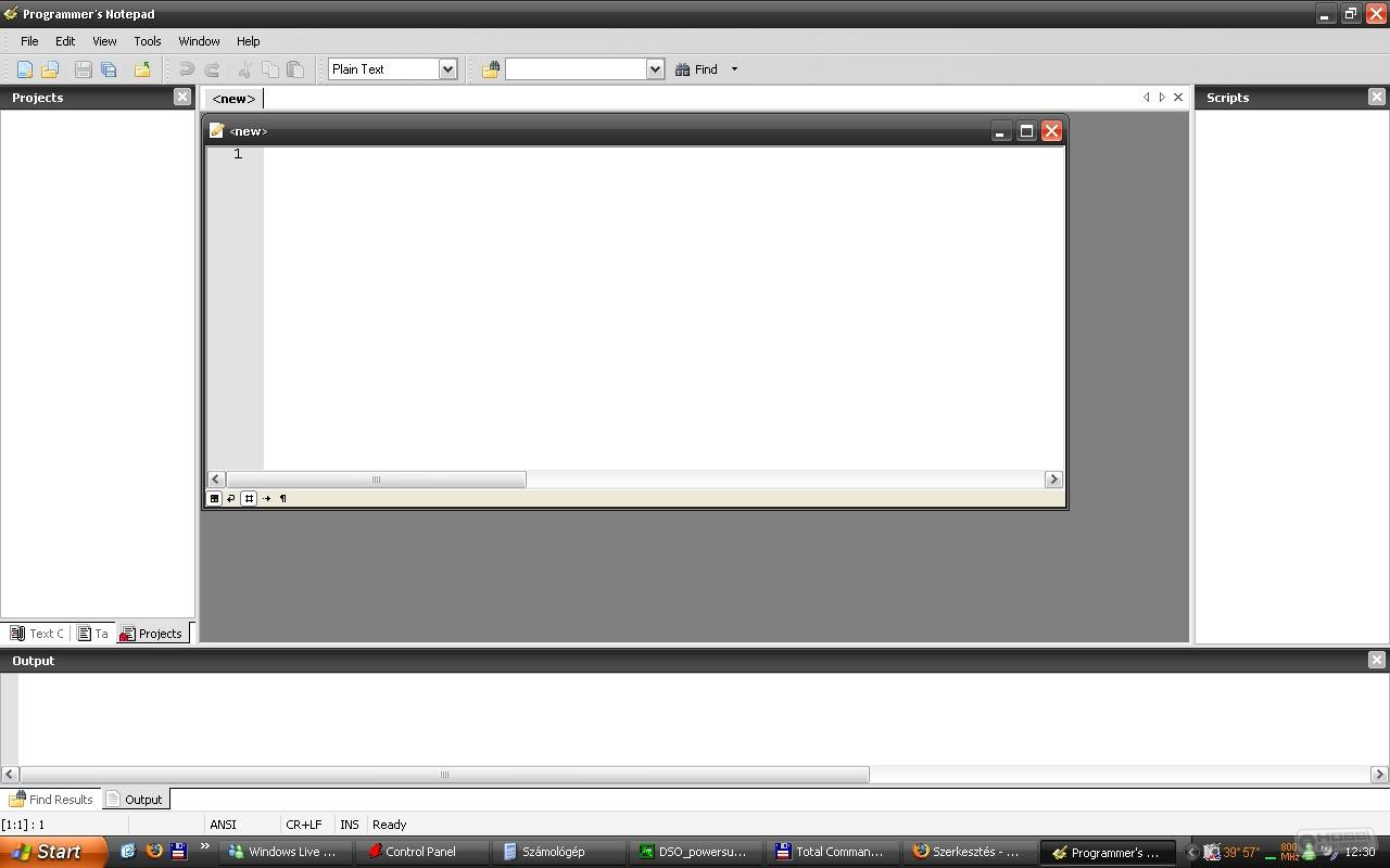

Indítsuk el a Programmers notepadot az asztalról! Ezzel a programmal tudjuk majd a forráskódot szerkeszteni.
A főképernyő így néz ki:
(A nagyobb változathoz kattints a képre!)

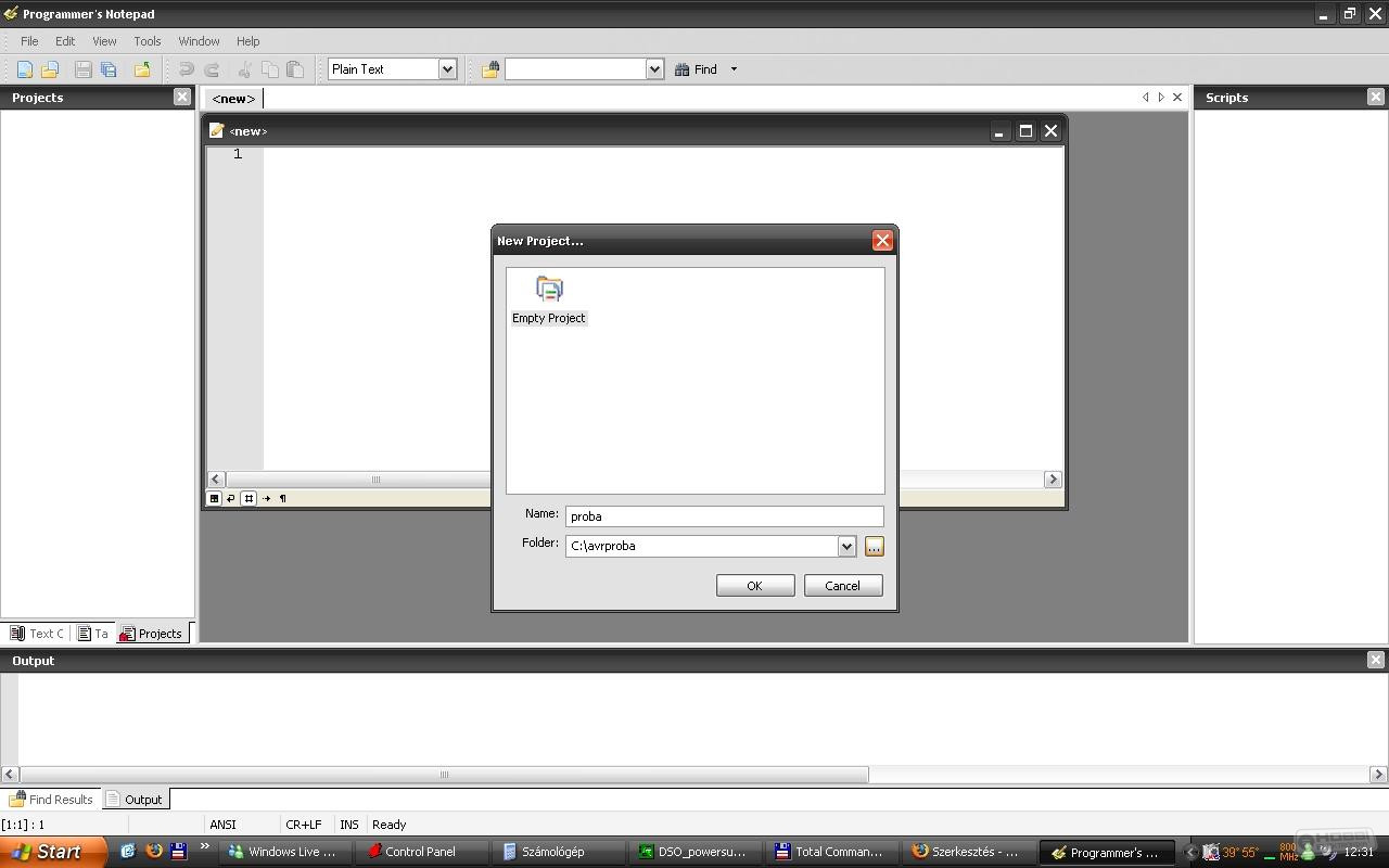

Kattintsunk a File->New->Project menüpontra, az előjövő ablakban a project nevének (Name) adjuk meg azt hogy proba, a project könyvtárának a beállításához először kattintsunk a [...] gombra majd hozzunk létre például a C:\ főkönyvtárban egy avrproba nevezetű mappát!
Kattintsunk az OK-ra és visszatérünk a program főképernyőjéhez!

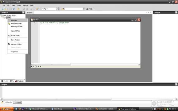

Ezután kattintsunk a File->Save menüpontra, helynek a C:\avrproba mappát és fájlnévnek main.c-t írjunk be.

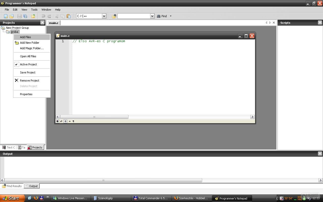

A baloldalon lévő Projects ablakban a proba-ra kattintsunk jobb egérgombbal, és ott az Add files-ra kattintsunk, majd ott kiválasztjuk a main.c-t, és végül OK.
Ha mindent jól csináltunk, így fog kinézni a Projects ablakunk:
