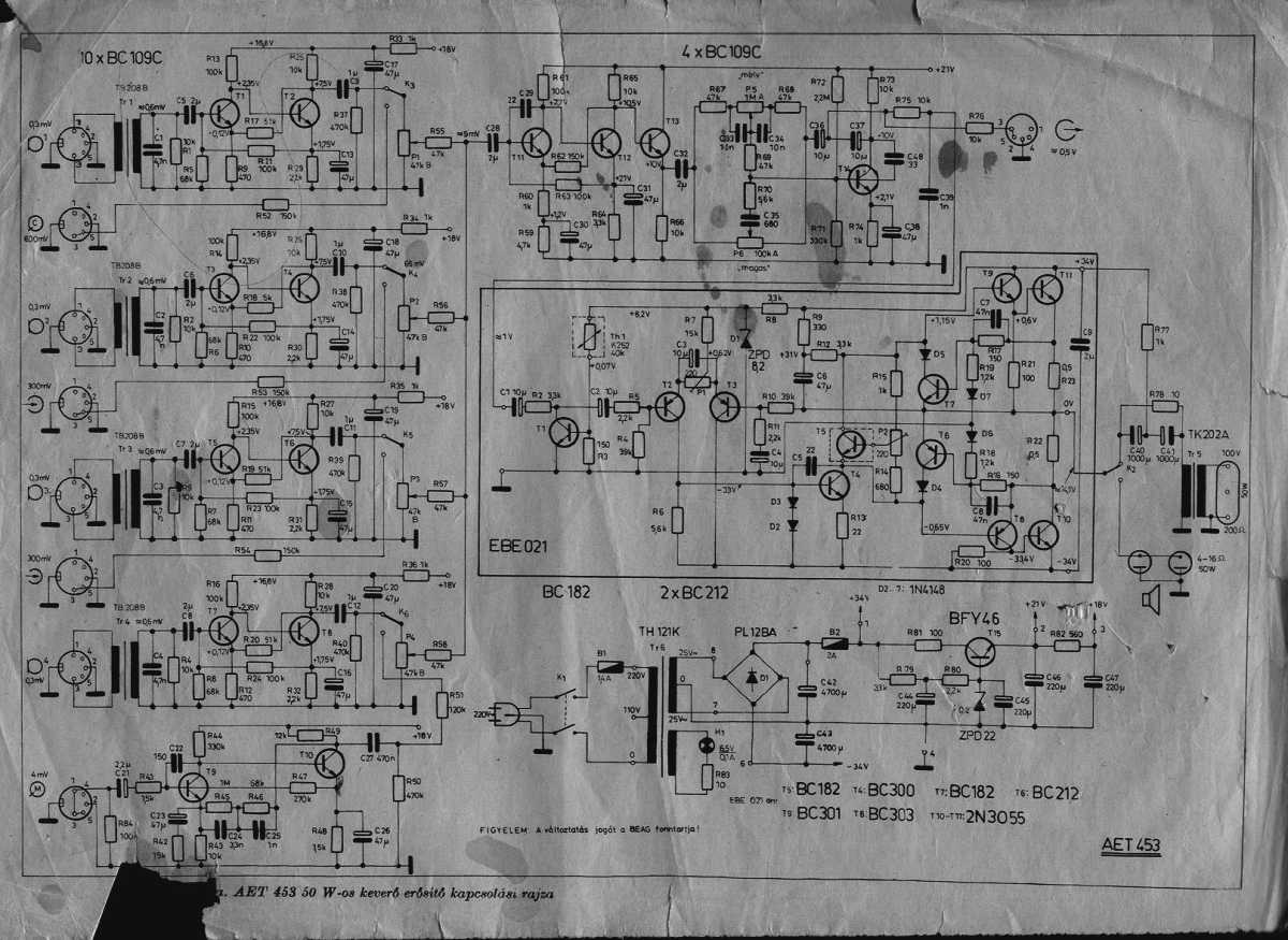

(#) dbase válasza elzer hozzászólására (») Márc 28, 2006 /
AET 453:
