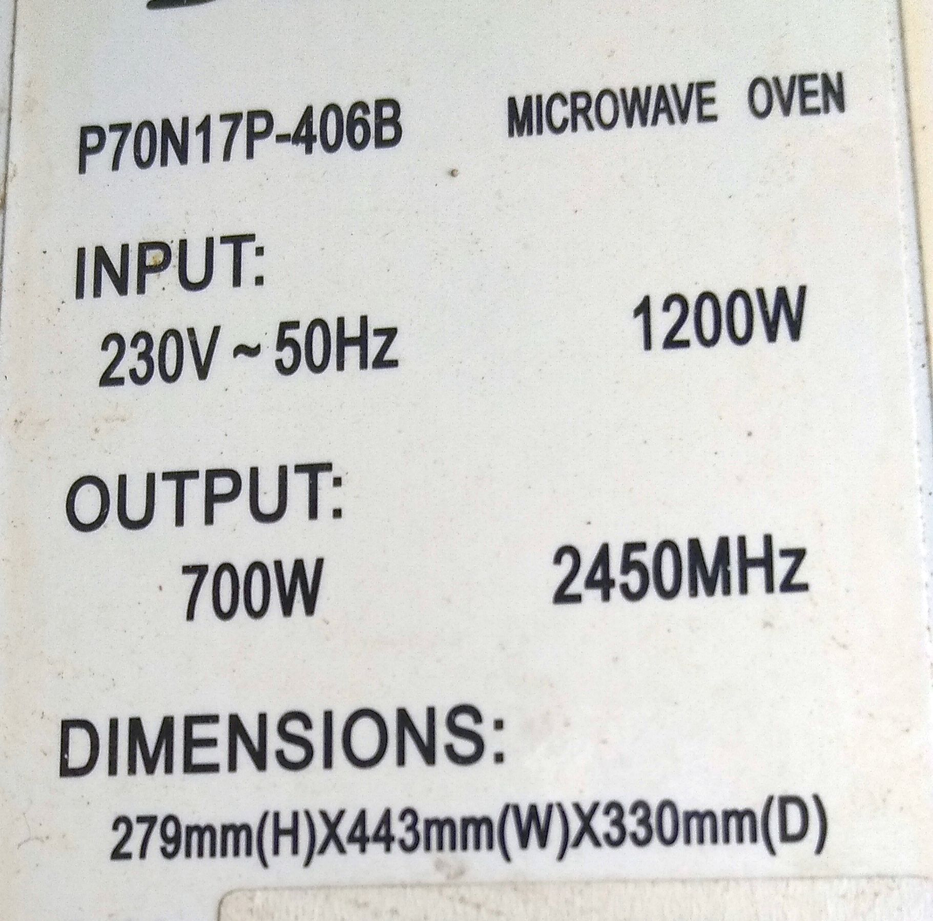

(#) szako hozzászólása Márc 6, 2024 /
Sziasztok.Van egy 2000 W inverterem.Nem indítja el a 700 W-os mikrót.Mi lehet a gond? Milyen invertert vegyek hogy működjön?
(#) erbe válasza szako hozzászólására (») Márc 6, 2024 /
Vegyél másik mikrót, amelyikben van lágyindító áramkör!
(#) uniman válasza szako hozzászólására (») Márc 7, 2024 /
Hello! Fotózd csak le az adattábláját... A 700W a magnetron kisugárzott teljesítménye...miközben sokkal nagyobb (1200-1950W) lehet a készülék teljesítményfelvétele.
(#) szako válasza uniman hozzászólására (») Márc 7, 2024 /
Köszönöm.Valószínű 3000-es inverter kellene.Az magoldás?
(#) uniman válasza szako hozzászólására (») Márc 8, 2024 /
Majd, ha megtudjuk a mikród tipusát ...ami alapján kideríthető, hogy van-e benne lágyindító.
Persze az invertről is illene többet elárulni...hogy az mennyire OK típus.
Meg aztán léteznek 12/24V-ról működő (inverteres) mikrók is...jó pénzért.
