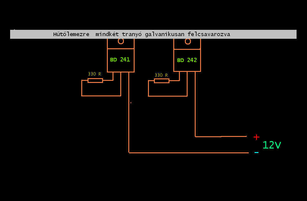

Én csináltam egy tranyós fűtést,télen az ágyba szoktam rakni,és felfűt vagy 70 fokra,párszor már meg is égette a kezem.De szabad levegőn kb 30 fokra fűt fel egy 20szor 30cm-es kb 1mm vastag alumínium lemezt. 13,6 V-on 1,5 A-t eszik. Hőkapcsoló nincs benne,de lehet még fejleszteni.Már 3 éve működik,talán kellemes alternatíva lehet. Hűtőborda féltápfeszen lesz,de a kollektorok vezetékes összekötésével akár el is szigetelhető.
