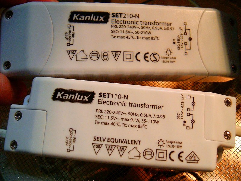

(#) kolinba hozzászólása Jan 14, 2009 /
Linkelek egy képet, milyen a trafo, ami a 12V-ot átalakítja. Erre próbálnék egy 12 V fűtőszálat rátenni.
Állítólag a teljesítményt (s így a hőmérsékletet) egy feszültségszabályzóval lehetne állítani. Köv. héten csütörtökön mennék Bpestre megvenni a Kalthal huzat meg ami kellene hozzá.
Kérném valki segítségét, hogyan milyen szabályzót és huzalokat vegyek ehhez, milyen átmérőjű Kanthal drótot?

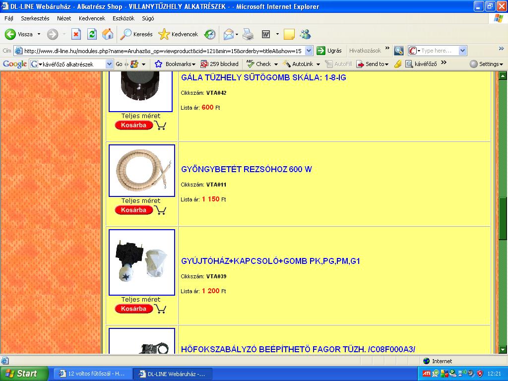

(#) teodor válasza kolinba hozzászólására (») Jan 15, 2009 /
Szia, kezdjük az elején , a tágulófolyadékos hőkapcsoló a szabályozó fajtáját jelenti(kapilláriscsöves a másik elnevezése). Ha rákerestél a villanybojler hőfokszabályzója 5-80 fokig állitható 230V és 10-16A kapcsolhat, az érzékelőjét közös felületre fogatod öntöd(beton) a fűtő betéttel.
Neked ahogyan tegnap keresgéléseim közben észleltem, találtam rezsó (főzőlap), vasaló (régifajta), gyöngyfűtő betétet. Ez ugy néz ki mint egy nyaklánc a felhajtott ellenálláshuzalra porcelán gyöngyök vannak ráfűzve 2000-3000Ft. ezek 230V-ra készültek de ott vágod el ahol neked megfelel a hőmérséklet 12V-ról, egy ilyen fűtőszálból akár 10db. 12V-os fűtést nyerhetsz, vagy többet a kivezetés hoszától függően.
Szóval szedjéélszét egy öreg rezsót televan nekedvaló huzallal és szigetelő gyöngyel.

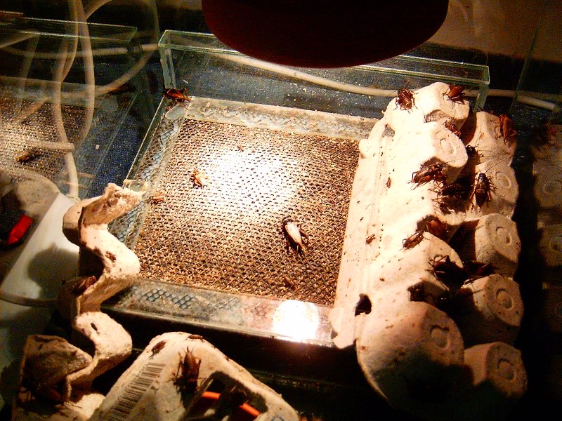

Nem tudom elképzelni mitt nem értesz a leirtakon.
Nézd meg ezt a képet, ha olcsóban veszel ellenálláshuzalt akkor ird meg nekünk a beszerzési forrásodat!
Gondolom a bogár gyártás nem a végcél.
Terráriumban fontos a hőfok és a páratartalom preciz pontos értéken tartása.
