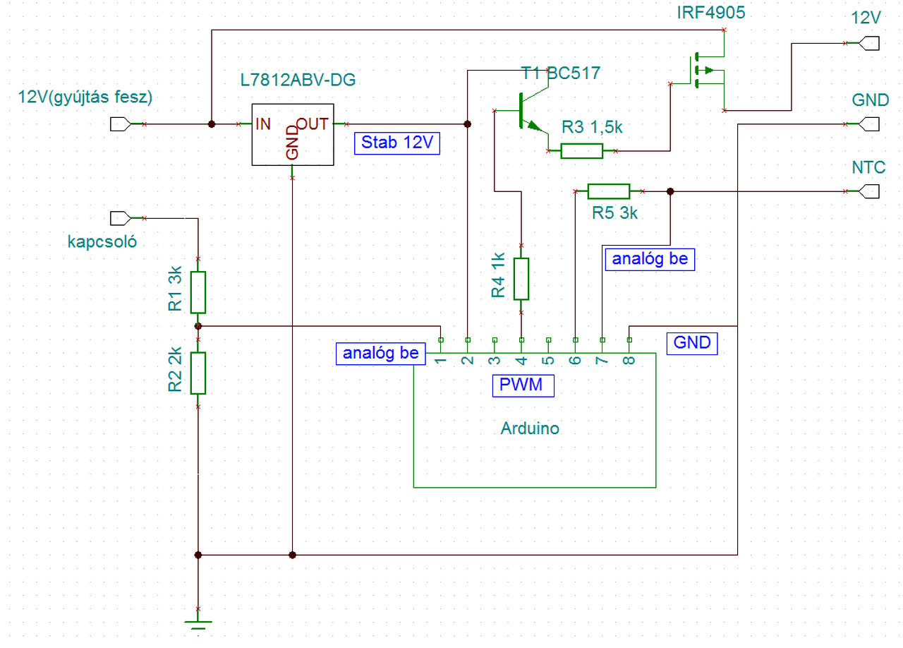

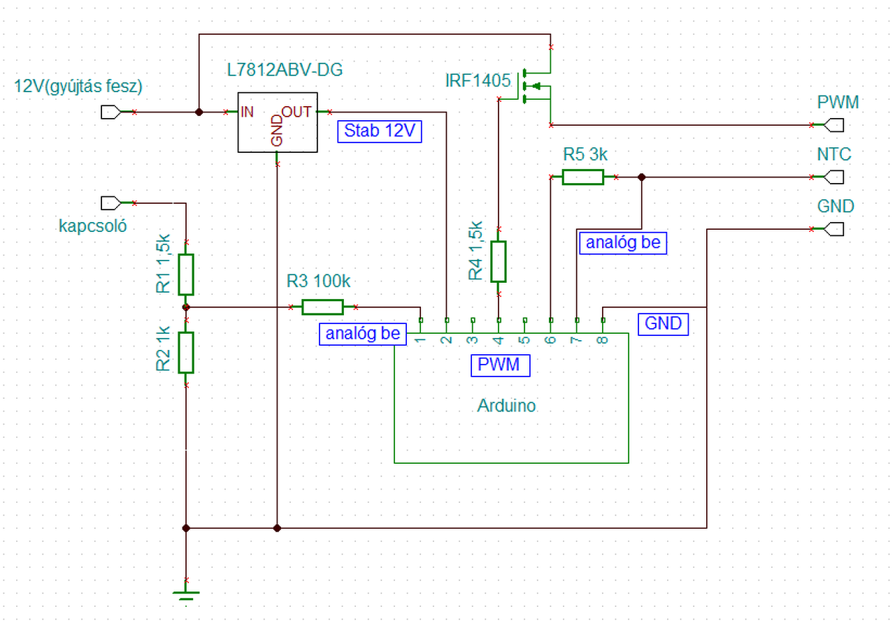

(#) sztaricsnaja hozzászólása Okt 29, 2015 /
Autóba szeretnék ülésfűtés vezérlőt építeni úgy, hogy a gyári kapcsoló kikapcsolt állapotban 12V-ot ad, 3-as fokozatban 10,7V, 2-es fokozatban 6,8V, 1-es fokozatban 1,1V.
Ezt egy feszültségosztón keresztül egy arduino nano analóg bemenetével figyelném, és az értékeknek megfelelően kapcsolnám a fűtőszővetet az arduino PWM kimenetével egy IRF1405 MOSFET-en keresztül.
A fűtőszövetben van egy NTC termisztor, amit szintén bekötnék az arduinoba, hogy szabályozható lehessen a fűtés.
A kérdésem az lenne, hogy a kapcsolás amit rajzoltam jó-e. Kell-e zavarszűrő kondi, illetve védő dióda valahova?
A MOSFET adatlapját ha jól értelmezem 5V gate feszültségnél a max 10A terhelés mellett még hűteni se nagyon kellene. A fűtőszövet áramfelvételét 7A-nek mértem.
(#) tkovacs válasza sztaricsnaja hozzászólására (») Okt 29, 2015 /
A MOSFET bekötése így nem lesz jó. A source lábát 0V-ra kell kötni a fűtőszálat pedig a drain és a +12V közé. (open drain output)
(#) sztaricsnaja válasza tkovacs hozzászólására (») Okt 30, 2015 /
Ez most elkeserített. A termisztor egyik lába össze van kötve a 0-val a fűtőszöveten belül. Ha a fet oda van kötve, akkor a hőmérsékletet nem tudom így mérni.
(#) Bakman válasza sztaricsnaja hozzászólására (») Okt 30, 2015 /
Akkor használj P csatornás FET-et. Az 1-es lábon lévő 100 kOhm-os ellenállás nagy valószínűséggel el fogja rontani a feszültségmérést.
(#) sztaricsnaja válasza Bakman hozzászólására (») Okt 30, 2015 /
Akkor az IRF4905 FET jó lehet erre? Az R3-at (100KOhm) pedig kihagyom.
(#) Bakman válasza sztaricsnaja hozzászólására (») Nov 2, 2015 /
Jó lehet, ha a Gate lábára 12 V-os vezérlőjel érkezik. 5 V-ra nem nyit ki rendesen.
(#) sztaricsnaja válasza Bakman hozzászólására (») Nov 10, 2015 /
Így már működhet szerintetek?

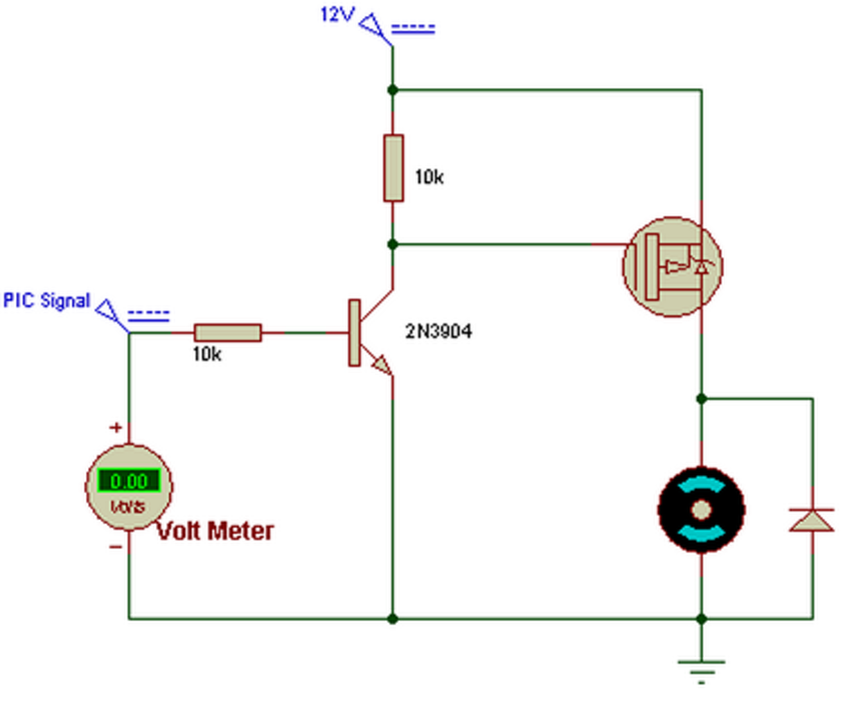

(#) Bakman válasza sztaricsnaja hozzászólására (») Nov 11, 2015 / 1
Nem túl szerencsés megoldás, nincs mi kisüsse a Fet Gate lábát. Mellékletben egy jó megoldás. A tranzisztor szinte bármilyen lehet.
