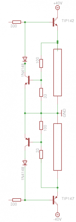

Ezt kezdtem el építgetni:
http://bsselektronika.hu/index.php?id=212 Ebből először a teljesítmény erősítőt, (a csatolt file) Először tesztnek, csak számítógép tápról, 12V-ról, hangszótó nélkül (mint a csatolt kapcsoláson) A bázist egy feszültség osztóval hajtottam meg. Csodálatosan működött, a kollektoráramot maximálta ~3,5A körül.. Ezután rákapcsoltam, egy +-40V-os tápra aminek kb 3Aa max árama. (Ez egy kapcsoló üzemű, rövidzár esetén nem áll le, hanem teper...). Ekkor (növelve a bázis áramot az osztóval) 3A körül (mint várható) esett a tápfesz de nem pár voltot hanem felére, mert a Tip142 (vagy 147) kollektor-emittere zárlatos lett (oda vissza) Miért van ez?
