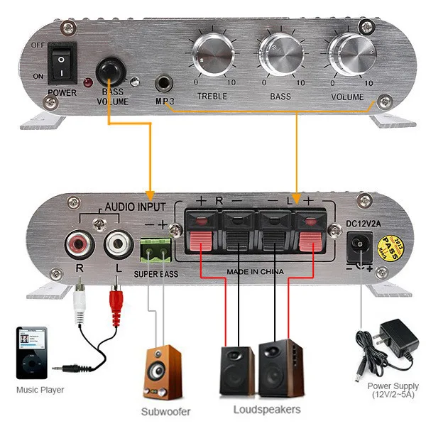

Olyan kérdésem lenne hogy adott 2db 4ohm-os(ez van a hangszóróra irva: 6VA 4ohm) hangfal és egy 50 W 8ohm-os mély.Ezeket szeretném össze kötnit 2.1-ként.amire rászeretném kötni az Lepy LP-838
2x15W és van rajta egy szuper bass csatlakozó.Mellékeltem egy képet az erősítőről.Ez lehetséges-e. Válaszokat előre is köszönöm!!!

Lehetséges...de mi a kérdés, hogy max. hangerőn leéghetnek, a "6VA"-es hangszóróid ?
"3 darab" meg a "párosítás" az amúgy nehéz ügy...

Az lenne a kérdés hogy az 50 w 8ohm-os hangfalt rákötném a szuper bass részre és a 2db 6VA 4ohm-ost a másik 2db csatlakozóra akkor nem lesz az erősitőnek baja vagy akár a hangfalnak?
Hello! Mindenképpen óvatosan ki kellene próbálni...
Ha elolvasod, amit
itt írtam, kiderülhet a pánikra semmi ok.
De itt például már 2*20W+1x40W-osnak "nevezik"...
Bővebben: Link A hozzászólás módosítva: Júl 25, 2017
Szerintem alap, az erősítőre kisebb teljesítményű hangszórót nem kötök mint a teljesítménye, mert egy óvatlan csatlakozó összedugás, kicsit nagyobb jelszintű bemenetforrás már elég a hangszóró halálhoz. Tergyél sorba velük egy egy 2-3 ohmos ellenállást, az mindenkinek jót tesz.( kivéve a takarékosságnak) Vagy vegyél mégegy hangfalpárt.
