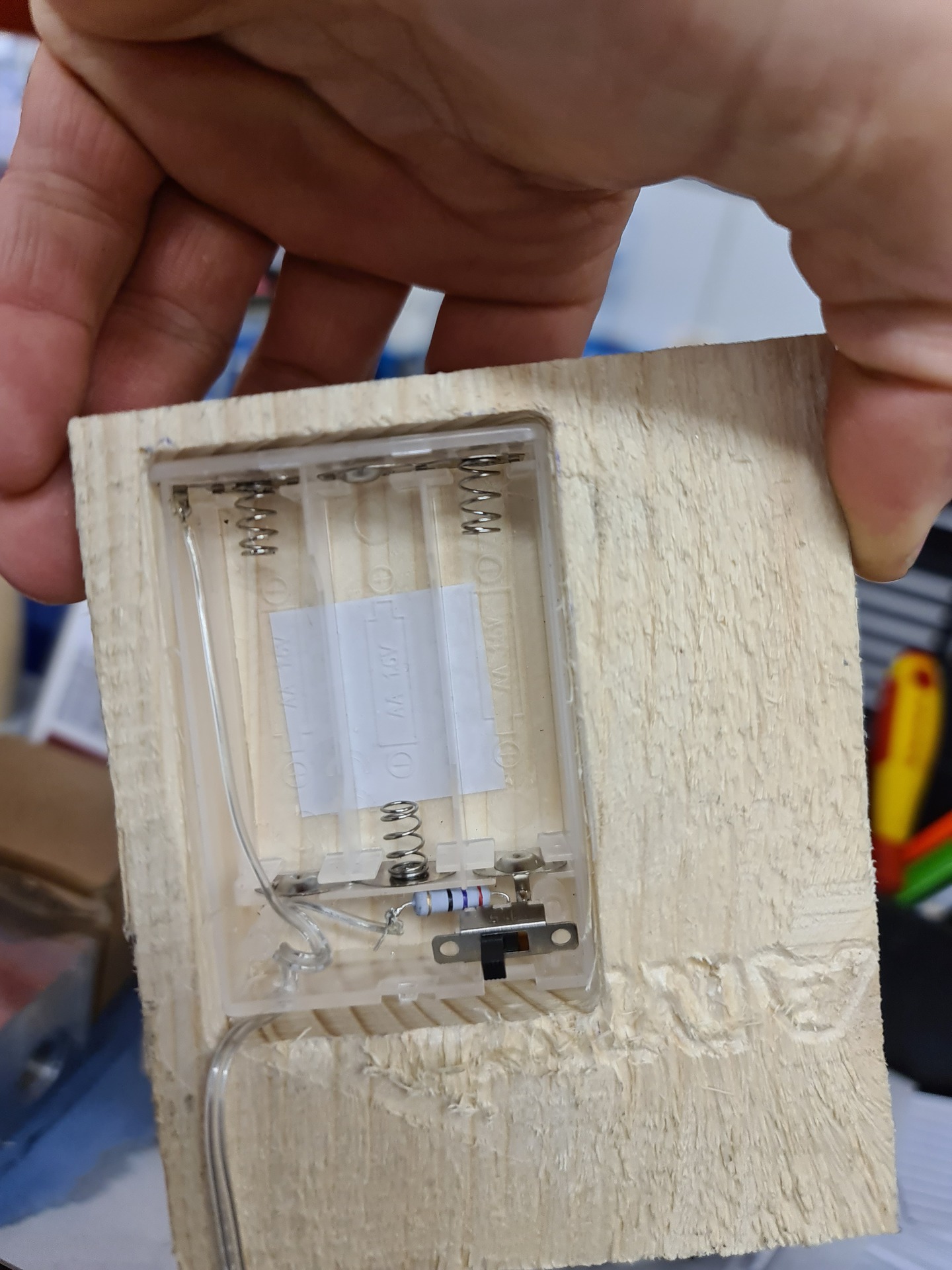

Tisztelt Fórumozók!
Szeretnék egy kérdést nektek feltenni. Adott egy 9V-os elem. És adott egy LED szalag ami eredetileg 3 db AA Elemről működik. Van a kapcsoló elé forrasztva egy ellenállás. Az ellenállás után a "kimenő" áram majdnem 3 V. A LED szalagra is 3V van írva. Kérdésem az lenne, hogy mit kellene pontosan tennem ahhoz, hogy a LED szalagom a 9V-os elemről hosszú távon működni tudjon? Előre is köszönöm megtisztelő válaszaitokat.
Vágd három egyforma hosszú szakaszra (ésszel) , azután azokat sorba kötve már jó lehet. Vagy DC/DC konverter.

Ha eredetileg 3 db AA elemről működik a szalagod, az 4.5 volt. A soros ellenállás miatt mérsz 3 voltot a ledeken, a maradék 1.5 volt az ellenállásra esik.

Az a problémám, hogy kb egy 15 cm-es darabra van csak szükségem.
Azt ugye tudod, hogy egy 9V-os elem kapacitása töredéke a 3 db AA-nak? Azaz hamar ki fognak "húnyni" a ledek...
Épp ezért kellene valami ami lecsökkenti a 9V-ot 3 Voltra. Van benne egy ellenállás (szerintem legalábbis az) így az előtt 4,5 Voltot mértem majd utána pedig 3 V-ot. A kérdés csak az lenne, hogy mekkore kellene belőle vagy hány Ohm-os...
Kolléga nem a ledeket féltette, hanem a 9V-os elem gyorsan le fog merülni, mert ilyen a technológiája. Ennyit tud.
Ellenben az AA elemek sokáig bírják szusszal. A kérdésed másik felét ki lehet számolni, de jó lenne tudni vagy a ledek áramát, vagy a beépített ellenállás ohmikus értékét. Vagy legalább azt hogy hány led van rajta, és milyen színűek. A hozzászólás módosítva: Márc 9, 2022

Ezek a ledek egy fa "talpba" lesznek beépítve amik gravírozott plexin neveket fognak megvilágítani. Mivel kiállításokra is vinni akarják így nem lehet sajnos hálózati áramról működtetni. Ha az AA-s elemeknek a tartóját is ki kell marnom félő, hogy nem marad elég fa anyag. Vagyis nem a kellő vastagság. Sajna ha konvertert használok, ugrott a kiszámolt költségvetés ugyan így a vastagabb fa használatánál is.

Ha az elemtartó nem fér el, akkor a 9V-os elem és egy dcdc konverter sem igazán fog. Ellenállással az energia kétharmadát csak el fogod fűteni a semmibe.
Inkább akkor keress olyan AA elemtartót, ami lapos profilú, nem a ledhez adott kapcsolós csodát. A vékony elemtartók kb 2mm-rel növelik csak az elem vastagságát. A hozzászólás módosítva: Márc 9, 2022

Köszönöm a hozzászólásokat és hogy segítettetek gondolkozni. A vége ilyen lett. Persze ez nem a végleges állapot. De sikerült. Passzol bele. Így viszont a felső oldalára ragasztok egy "léc" darabot. És abba fogom belemarni a lyukat a plexilapnak. Kicsit több faanyag, de van elég hulladékom abból kijön. Így megmarad a kiszámolt költségvetés is. A LED szalag színe. Hideg Fehér és Meleg fehér még nem lett lefixálva. De az eredeti szettek amikhez hozzájutottam mind 3 db AA elemmel működnek. Még 1 X köszönöm Mindenkinek Idézet: „Hideg Fehér és Meleg fehér” Ez meg nem igazán eletromos kategória, mondhatni villamos szempontból mindegy.
Ennyi az összes adat amit letudok olvasni. Semmi más adat nem szerepel sehol. Sem a csomagoláson, sem a használati útmutatóban. A lényeg h nem RGB. Egyszínű fehér.
