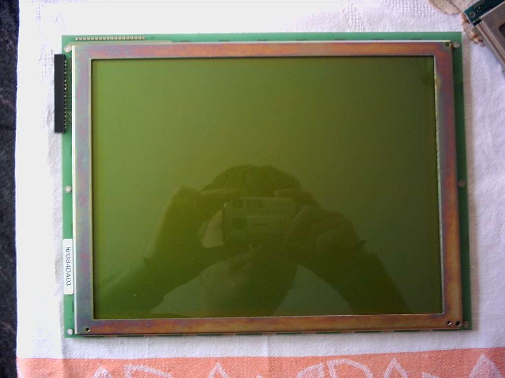

Üdv mindenkinek!
Ma takarítás közbe előkerült 2 nagy LCD panel. Sajnos egyiken sincs HD44780 ra utaló jel. A kisebbiken 12 tüske van, T7777 es ic k szép számban és egy T6861b.
A címkén Toshiba TLC-364A-121 (alatta) G9E00448. Legfelül: Toshiba ZQ8036-304.
A másik kijelző (ez a nagyobb) 18 tüskés csati, OKI M5279 7966 és M5298 7X07 es ic vannak. A címkén: Epson ECM-A0080-1 (alatta) 8807F3
A képeket csatoltam
Szerintetek lehet belőlük valami értelmeset csinálni?
A google nem segített.

(#) source2 válasza Thowra hozzászólására (») Máj 19, 2008 /
Először, ne vedd sértésnek, de szerintem van már egy pár LCD-és téma, sőt ahogy most néztem még te nyitottad ezt is Link.
Másodszor, -ez ampervadasznak szól- szerintem nem csak 1 ember fog tudni segíteni, hiszen erre van a fórum....
Harmadszor, a kijelzőkről, csak sor és oszlopmeghajtók vannak rajta, szóval valamilyen vezérlő nélkül (pl SED1335), sajna nem sokat tudsz vele kezdeni, esetleg ha nagyon megy a programozás írhatsz hozzá "saját" vezérlést. A Toshiba IC-hez sajna még adatlapot se találtam, de a OKI-sokhoz van.
Azt hogy mit szeretnél vele kezdeni az neked kell eldönteni, csinálj belőle szkópot, már ha sikerül működésre bírni .

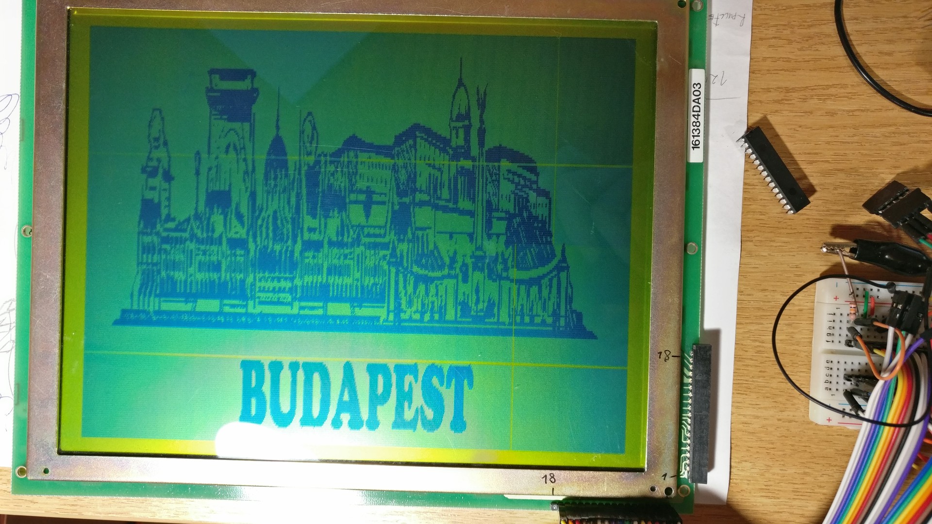

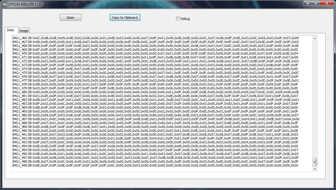

(#) zenetom válasza Thowra hozzászólására (») Márc 20, 2021 / 5
Na így 13 évvel később, az Epsont beizzítottam
A panel hátulján lévő IC-k alapján nagyjából rájöttem hogy működik.
640x200 pixel a felbontása.
Utána PIC18F-re (18F2520, majd 18F26K22 mert ez utóbbi adatlap szerint tud menni 64MHz-en is) írtam progit (szigorúan asm). Egyelőre a PIC memóriájába van berakva a kép, amit Delphiben írt programmal gyártok le az egyszerűség kedvéért
Így ilyen magas PIC órajellel 46 fps-t tudtam elérni.
Egyetlen szépséghibája, hogy van két vízszintes és függőleges vonal, amit nem tudok hogy én rontok el valamit, vagy a kijelző hibája.
A kijelző még évekkel ezelőtt jutott hozzám, Norberto által. Azóta most vettem elő egy pár napja először, és mondom kezdek már vele valamit.
(#) Gafly válasza zenetom hozzászólására (») Márc 21, 2021 /
Ügyes vagy.
Szerintem azok a vonalak a kijelző hibái, ráadásul mintha látszana némi eltérés is a mezők tónusa között. De attól még hogy "kishibás", működik és tanulni tökéletes.
Programozási hibával ilyet szerintem nehéz lenne csinálni.
(#) zenetom válasza Gafly hozzászólására (») Márc 21, 2021 /
Lehet összekötöm még egy STM32-vel, és csinálok belőle órát
Bár lehet a PIC is elég lenne hozzá, anno 512x64-es ehhez nagyon hasonló kijelzővel csináltam órát. Sajnos egyszer lent volt a földön, és ráesett a multiméter az asztalról.. A multiméternek semmi baja nem lett, de a kijelző totálkáros lett
