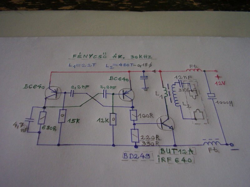

Szia!Nekem van egy rajzom, de nem tudom, hogy jó e.Amúgy nekem is ilyen kapcsolás kéne, csak 20 Wattos fénycsőhöz.

Nekem van egy német kapcsolásom, előkeresem. A közeljövőben én is szeretnék ilyesmivel foglalkozni.
(#) proksa1 válasza spark2 hozzászólására (») Ápr 18, 2006 / 4
Ha még aktuális akkor nézzétek meg ezt: http://skory.gylcomp.hu/fenycso/fenycso.html
A skori által tervezett FETes fénycsőelőtét áramkörök nagyon jól működnek, üzembiztosak és alig melegednek. Ennél jobbat és egyszerűbbet nem találsz. Ha ezt megépíted 1-2 évig biztosan nemkell hozzányulnod.
(#) patexati válasza proksa1 hozzászólására (») Ápr 18, 2006 /
Köszi ezek talán meg is fognak felelni!!

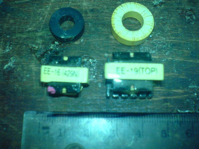

Sziasztok.Szeretném megépiteni skori társunk által közzétett fénycsőelőtétet.Minden megvan hozzá csak épp azt nem tudom hogy a hozzávaló transzformátorokat hogy és mivel vitelezzem ki hogy jó is legyen.Kell bele ugye egy gyűrűvasmag amire 3 tekercs kerül ezek a tekercsek milyen átmérőjűek?Feltettem 2 képet amin gyűrűvasmagok és EE vasmagok vannak.Ezek közül szerintetek melyik lenne jo erre a célra?A vonalzót a méretek miatt tetem oda.A harmadik képen van egy légréses fazékmag.Ez jólenne az 1.2mH-is tekercsnek?És ezt hogykell megtekerni?Hány menet és milyen vastag huzal?Kérlek segitsetek.Köszi előre is .

Nos én tudok jobb hatásfokút is,ami több példányban +építettem.Kapcsoló tr.az igazi vagy Irf-fet ezek gyorsan zárnak le,nem melegednek annyira.
Egyébként a mai fénycsövek 36W/ 400-450V~ig bírják,ekkora fesz.nél hamarabb gyújtanak,évekig működnek.
