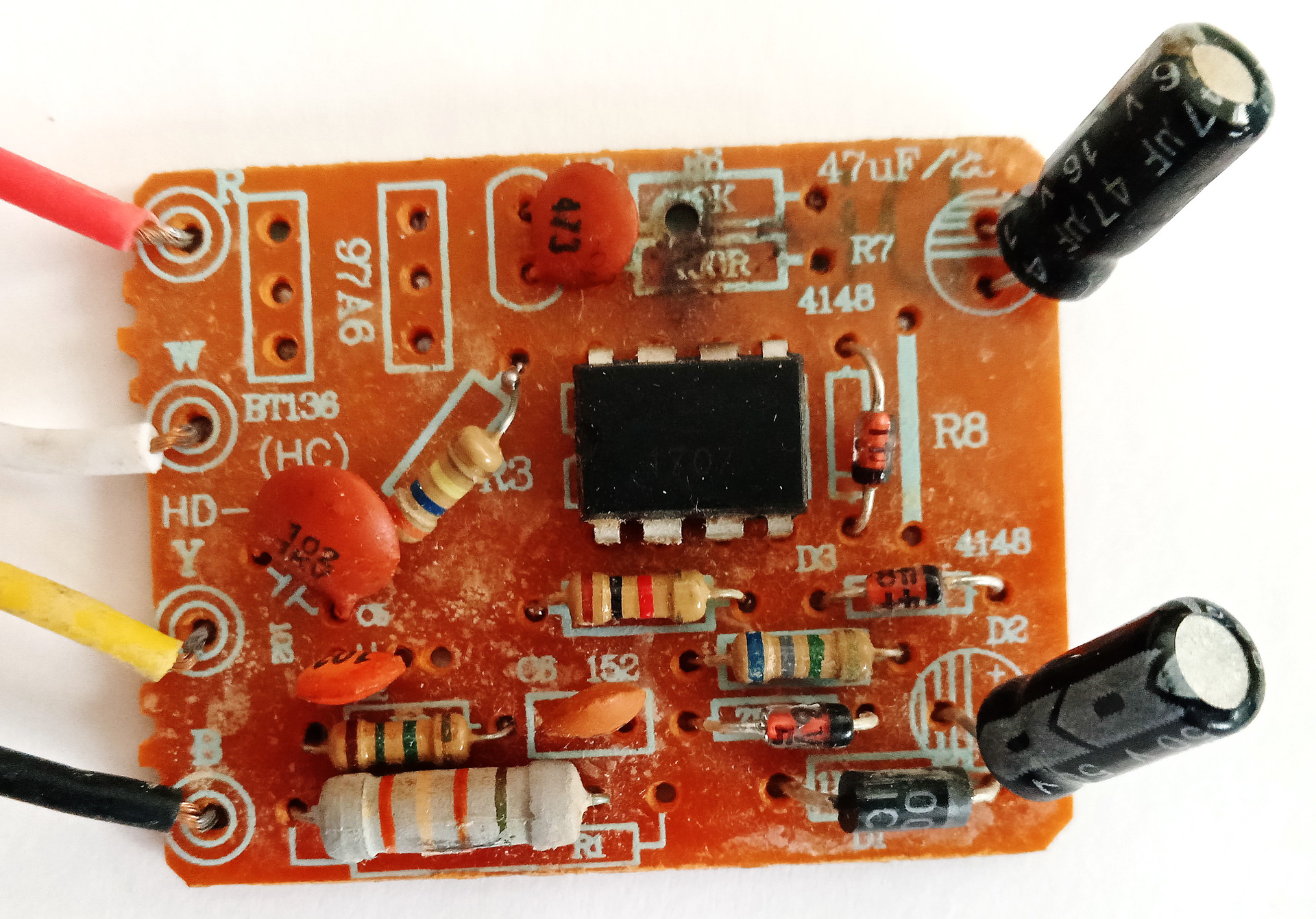

50% felett van szerintem sikerre esélyed.
(#) Kenderice válasza Gafly hozzászólására (») Dec 7, 2021 /
Hát sajnos nem sikerült megjavítani.
Nem kaptam, csak BT-137 típusút.
Kicseréltem de ugyanúgy fixen csak 167 voltot ad ki és nem kapcsolgat.
Úgyhogy rendeltem egy komplett kapcsolót. Majd megjön valamikor...
(#) Joe_001 válasza Kenderice hozzászólására (») Dec 10, 2021 /
Én is gondolkodás nélkül BT136-600. Ha nem indul el a dimmelő kapcsolás meghatározó eleme egy kondi, meg egy poti. A többi az ragozás.
A hozzászólás módosítva: Dec 10, 2021
(#) vargaf válasza Joe_001 hozzászólására (») Dec 10, 2021 /
A kapcsolás amiről beszélünk nem ilyen egyszerű, potmétert nem tartalmaz. Lefényképeztem, feltettem a fényképet.
