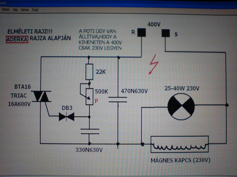

(#) dizi válasza kalmi.kalmi hozzászólására (») Nov 12, 2009
Itt a rajz nem tudom ez jó lenne e ?
Ha ez sem jó üzenem annak az ürgének aki azt mondta neked ,hogy BARKÁCSOLJ, oldja meg ő ne csak az észt ossza.

(#) erbe válasza (Felhasználó 15355) hozzászólására (») Nov 13, 2009
Váltakozó áramú mágneskapcsolónak jelentősen változik az árama helyzetétől függően. A behúzás pillanatában nagy a légrés, kicsi az induktivitás, megugrik az áram. Behúzott állapotban zárt a légrés, nagyobb az induktivitás, csak az örvényáramot tartó rövidrezárt menetek terhelik. Ez a tartóáram jóval kisebb. Ha a tartóra méretezzük az ellenállást, nem fog behúzni. Ha a behúzóra, melegedni fog. Épp ezért javasolták a megfelelő megoldást adó trafó mellett a soros égőt, mert annak a bekapcsolási karakterisztikája hasonló.
A kolléga korábban (554369) MO kapcsolóról írogatott, azokban komoly méretű tekercsek vannak. Mindenképpen meg kell mérni behúzott állapotban az áramát és ahhoz kell igazodni. 10-15 W-os égőket lehet kapni, akár 2-t sorba is lehetne kötni 5W-os reléhez, de az MO kapcsolóhoz inkább 25-ös való.

Megmértem az áramfelvételt... 230V-on 90mA ! És akkorát ugrott a kapcsoló, hogy a frász jött rám!!!
(#) kalmi.kalmi válasza dizi hozzászólására (») Nov 13, 2009
dizi rajza nagyon tetszik, de mi van ha ki ég az izzó?
(#) kalmi.kalmi válasza (Felhasználó 15355) hozzászólására (») Nov 13, 2009
Ez tetszik !!! Az izzót használhatnám kontrollámpaként is, és ha kiég akkor legfeljebb nem megy a motor (izzócsere).
Csak nem tudom mennyi hőt fejlesz az izzó, mert ez egy asztalosműhelybe lenne, és a fűrészpor igen gyúlékony Szóval ez jó ötlet végszükségre, de az izzó nem fér el a dobozban...

(#) dobo válasza kalmi.kalmi hozzászólására (») Nov 13, 2009
Asztalosüzemben ne gányolj!
És figyeljél a tömítetségre könnyen berobban a fűrészpor.
(#) (Felhasználó 17788) válasza harald hozzászólására (») Nov 13, 2009
KEDVES KOLLÉGÁK!
Annyi ötletet okosat, butaságot írtunk már itt össze!!!
Kérem akárki akármit tanácsol már rövid távon is csak a mágneskapcsoló csere a legkifizetődőbb!!!
Az MO fogyasztása akkora, hogy ha hozzáadunk egy plussz soros fogyasztót még akkor arra fog elmenni az inge-gatyája.
A neten vesz egy dil-t (ami játszva elviszi a 3 KW-t,) ezresért, mondjuk motorvédővel plussz kettőszázért és hosszú évekre le van tudva a probléma.
A dobozt felhasználja mert az jól véd por,porrobbanás ellen, ami az asztalosműhelybe ugye követelmény.
Szóval EZ A MEGOLDÁS!!! (Mindenféle barkácsolás főleg,hogy nem elektromos szakiról van szó...ÉLETVESZÉLYES!!! Üdv:
