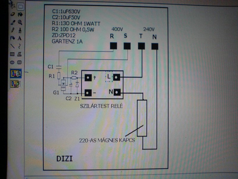

(#) dizi hozzászólása Nov 11, 2009
Fázishasítással nem lehet megoldani?
Kell egy fényerőszabályzós kapcsoló a tirisztort kb 600voltosra cserélni meg a kondikat 630voltosra a potival meg belehetne állítani a 230-240 voltot.
A másik megoldás 3 fázisból egyre kötni a mágneskapcsolót egy szilárd test relével a másik végén egy méretezett ellenállás gartenz, puffer kondi esetleg zéner dióda .
SZILÁRD TEST.
És ha a földelésről veszed a nullát? Lehet hogy baromság.
(#) kadarist válasza dizi hozzászólására (») Nov 11, 2009
A rajzodon szerepel a nulla. De itt nincs.
(#) dizi válasza kadarist hozzászólására (») Nov 12, 2009
Azért írtam,hogy a földelésről nem lehet nullát venni?
Mert ugye szokták a nullát meg a földet közösíteni.
De csak FI-relé előtt szabad utána már nem.
Itt nem tudom van e FI-relé.

(#) dizi válasza lapose hozzászólására (») Nov 12, 2009
Na jól van akkor ez ki zárva.
A dimmeres kapcsolás sem jó ha módosítva van és a két fázis közé van be kötve,
(#) kadarist válasza dizi hozzászólására (») Nov 12, 2009
Biztosan jó lenne egy dimmer is, de egy kistrafó sokkal egyszerűbb és talán üzembiztosabb is.
