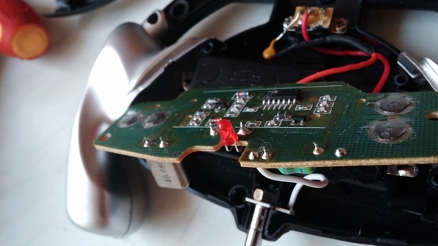

(#) uberpuffer hozzászólása Dec 24, 2013 /
Vettem a gyereknek 2 távirányítos autót 40 MHZ mind a kettő. Az a probléma, hogy egy táv viszi mind a kettőt, hogy tudnám függetleníteni egymástól a két távot? Mert igy nem tudunk egyszerre a két autóval játszani.
(#) pucuka válasza uberpuffer hozzászólására (») Dec 24, 2013 /
A 40 MHz -es sávban is van egy pár csatorna. Megpróbálkozhatsz a két szélső csatornára felkristályozni az adókat. De nem tudom milyen vevők vannak az autóban, mert a 40 MHz -es távokban szokás használni vevőoldalon tisztességes szuper vevőket, aminek talán van elég szelektivitása, hogy ne nagyon zavarják egymást. Ha a vevő szupreg, (nem kristályos) akkor nem sok esély van, de megpróbálni meglehet. Egy 27 megásat kellene együtt használni.
(#) proba válasza uberpuffer hozzászólására (») Dec 24, 2013 /
Nézz szét az alján, oldalán, hátha van rajta csatornaváltó.Ha nincs eléggé esélytelen.
(#) uberpuffer válasza proba hozzászólására (») Dec 25, 2013 /
Semmi csatorna váltó nincs sehol az autón, megpróbálom szétszedni az autót és a távot, teszek fel képeket.
(#) gyula84 válasza fecameca hozzászólására (») Dec 25, 2013 /
Az enyém pl. 40.685mhz-n megy
(#) uberpuffer válasza uberpuffer hozzászólására (») Dec 25, 2013 /
A táv. És az autó.
A hozzászólás módosítva: Dec 25, 2013
(#) gerenk válasza uberpuffer hozzászólására (») Dec 25, 2013 /
Az adó 40,860 Mhz sávon üzemel, a vevő szuper regeneratív egyfokozatú, rf előerősítő nélkül.
Az encoder/decoder páros valószinüleg RX2/TX2 is.-s megoldású.
(#) uberpuffer válasza gerenk hozzászólására (») Dec 26, 2013 /
Köszi a választ, de mit tudok csinálni, hogy külön menjenek. Nem értek hozzá.
(#) pucuka válasza uberpuffer hozzászólására (») Dec 26, 2013 /
Sajnos, ha értenél hozzá, akkor sem lenne sok lehetőséged, mert rádiósan mindig zavarni fogják egymást, ha azonos sávban vannak. Ez pedig a legalapvetőbb kérdés.
Persze lehet kísérletezni, próbálkozni, hogy hátha, de nem sok esélye van. Mindegyk sávban több csatorna van, így a 40 MHz -es sávban is, meg lehet próbálkozni, mint már mondtam a két szélső csazornára kristályozni az adókat. Kristályokat lehet találni modellező boltokban, igaz nem olcsón. A vevőket pedig finoman rá lehet hangolni a megfelelő adóra. Az RX2/TX2 páros azonosító kódjának átállításával is lehetne némi védelmet elérni. Az is igaz, hogy ehhez már némi hozzáértés, és minimális műszerezettség kellene.
