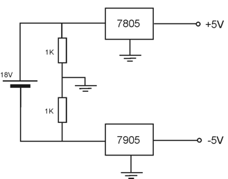

![]() valami olyan kapcsolas kene ami stabil 5V tud nekem eloalitani akarmekkora feszkobol olyan 30 V az akarmekkora hatara de lenyeg az ha 12 V rakom nem 30 V ra akkor is stabil 5V alitson elo erre valakinek otlet?

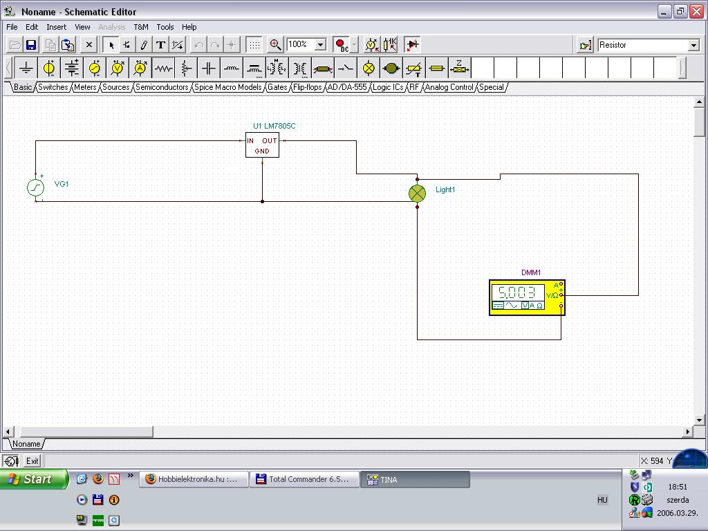

valami ilyet sikerult kihozni
Nah! Ez jó lett. Csak én tennék a csavar feje alá is szigetelést. Ami neked kell az 7805-ös és 7905-ös stabilizátor IC.
eztmegépitettem
de nekem nem akart muxeni ha pl 20 V adtam neki akkor mar nem 5 V adot le ![]() nekem meg ilyan kellene ami 30 vagy 20 V is 5 V ad le stabilan
Pedig azt lell hogy leadjon. A 7905-nek nem ugyan az a bekötése mint a 7805nek!!!! mondjuk az a két 1k ellenálás nem tudom mire jó. elemről igy biztos nem fog rendesn műxszeni.
akkor letudnad nekem rajzolni h hogy csinaljam meg h fixen mukodjon?

az lehet a baj, hogy a két 1k-s ellenállás nem "fogja meg" a földet. ugyanis - ámbár logikusnak tűnik - hiába kötsz össze egy 7805 és egy 7905ös ict, azok nem fogják a közös pontjukhoz képest előállítani a saját +5 és -5vos kimeneti feszülstéget. tegyük fel, hogy a fenti kapcsolásban 100mA-rel tereljük a +5v-os kimenetet. ennek hatására a 7805 kimenetén 100mA folyik kifelé, de merre folyik tovább a 100mA? a 7905 föld kivezetésén át biztosan nem, az 1k-n keresztül megintcsak nem. ez a kapcsolás talán abban az esetben ad helyes kimeneti fesültségeket, ha a két oldal terhelése egyenlő vagy közel egyenlő. (az 1k-kra nincs szükség, helyette tápfelező kápcsolás kell; azzal működni fog.)
Van egy módszer amivel vituális földet létrelehet hozni, nagyobb teljesítményben is (1-2A gondolom). Csak plussz elektronikát igényel, hogy a terhelőárakokat megossza.
A kettőstápegység alkalmazása mindenképp célszerűbb...

A leg egyszerűbb ha két egyforma kapacítású és feszültségű kondit sorba kötsz és a két végét a tápra vagy elemre kötöd. és akkor a kondik közös pontja lesz a 0V, a pozitiv sarka a +valahány volt a negatív sarka pedig a -valahány volt. A kondi így feszültség osztóként fog működni.

Van a bemenö "nyers" feszültség. Ez egy szimpla tápegység. A 7805-ös IC-t a fent említett módon bekötve a kimenetén a stabil 5Volt megjelenik. Ez eddig OK. Ha ebbe a kapcsolásba egy 7905-öt bekötnék, akkor az valahogy így nézne ki. Mint önálló egységek mind a két stab IC müködik. De ha ezt a kapcsolást alaposabban szemügyrevesszük, akkor észrelehet venni, hogy mind a két ic majdnem ugyanazt az 5Volltot állitja elő! Tehát erről a kapcsolásról el lehet modani azt, hogy a +5V és -5V-t egyszerre nem fogja leadni... úgy, hogy közös legyen a testpontjuk. EZ NEM JÓ! Nemfogműködni mint kettős tápegység. Legfeljebb mint "kettő" tápegység.

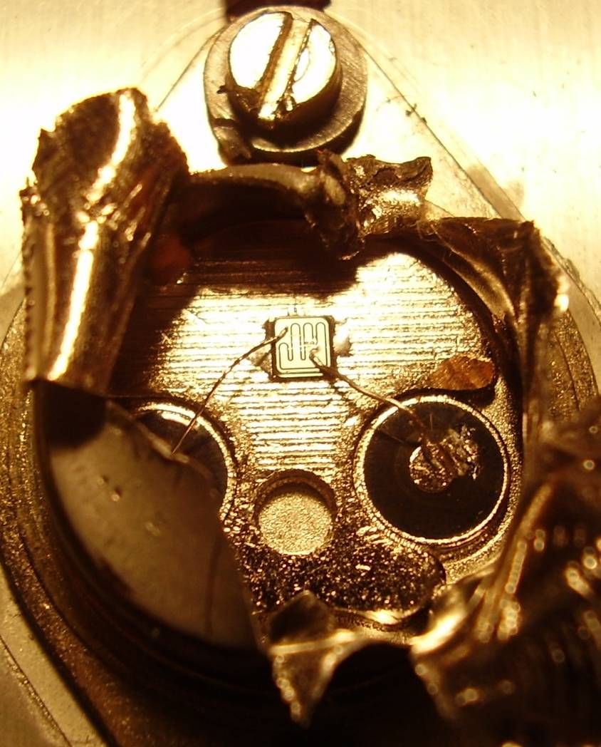

Miután megszaladt egy 2n3055 felfeszítettem a sapkáját, és belenéztem... a kép magáért beszél. A másik kép a netről van... szintén egy 3055-ös, csak egy csöppet máskép néz ki, már ami a belsejét illeti. Amit szétkaptam az egy állítólag ST gyármány volt, de a teteje olyan volt, mint amit megcsiszoltak...
Jajj anyám ezt kár volt belinkelni mert ez az erősítő nem megy 2n-nel mert annak max 60V-a csúcsfeszültsége.Láttam már én is olyan adatlapot aminél 100V-ot írtak de az hülyeség . A 2n3055 annakidején is csak 60V-ra készített tranyó volt.Tapasztalatból mondom mert játszottam vele eleget hogy nem szabad magasabbról járatni mert repül de kegyetlenül.A hűtésre csak egy tipp hogy érdemes : 4-5 miliméter vastag 40x40 vagy 50x50 -es alu "szögvas" eggyik oldalára a 2n a másikat meg lehet hűtőbordázni.
Idézet: „Jajj anyám ezt kár volt belinkelni mert ez az erősítő nem megy 2n-nel mert annak max 60V-a csúcsfeszültsége.” Attól még a kapcsolási rajz lehet jó, csak csökkenteni kell a tápfeszt! Idézet: „Tapasztalatból mondom mert játszottam vele eleget hogy nem szabad magasabbról járatni mert repül de kegyetlenül.” Speciel én meg éveken keresztül használtam 90 V tápfesszel, csak előtte kiválogattam a nagy feszültségű példányokat. Kb. 40 tranyóból találtam 20-at, ami kibírt 110 V-ot. A 40-ből egyetlen egy volt (egy Tesla gyártmányú), ami már 65 V-on letört, az összes többi 75 V fölött. Persze nem 1-1 tranyó volt a kapcsolásban, hanem 5-5 párhuzamosan, de nem a feszültség, hanem a teljesítmény miatt (2 ohm terhelés)!
Elég nagy mákod volt akkor velük mert nekem ezekből ezekszerint nem jutott egy sem.A régi beag cuccok tele voltak velük de azok sem bírták a kiképzést mindet ki kellet váltani nagyobbra.Lehet hogy az áram miatt nem bírták nekem a dolgot de 60v-tól kissebb feszről járatva nagyon stabil tranyók voltak az tuti.Mellesleg elég szép hangjuk is volt nekik.De ma már ugye sokkal jobb tranyók vannak mint anno.De hajj a szép idők mikor még csak 2n tranyókat lehetett beszerezni és azokból is ez volt a legnagyobb és szinte minden kapcsolásban ezek voltak micsoda nosztalgiát hozott rám.De hogy útálltam ezeket fizikailag szerelni.
furcsa, mert én is sok 3055-öt lemértem már az évek alatt és a letörési fesz általában ~100V
dióda, te valszeg a biztonságos működési tartományt léphetted át, vagy elégtelen volt a hűtés, vagy pedig a másodfajú letörés viccelt meg
Lehet nemtudom de hogy csak úgy röpködtek el mint a madár az tuti.Álltalában én barom állat mindig túlméretezek mindent ergo a hűtést is. Nálam előfordul az a probléma hogy ráteszem egy 2*20W-os erősítőre azt a bordát amit mások 100W-osra tesznek.Nem tehetek róla én olyan oroszosan építek cuccokat "legyen meg benne az anyag".Nekem olyan 60v és 50W-ig voltak stabilak a 2n3055-ök , ez fölött kegyetlen halálozási aránya van.Bár lehet ha duplázva vagy triplázva vannak akkor bírják de simán magában nemigazán bírta nekem.
