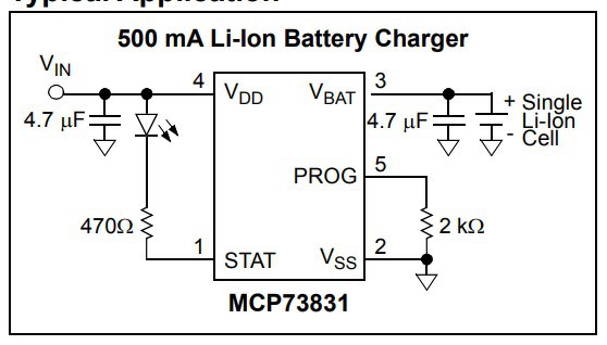

Én inkább ezt ajánlanám: MCP73831T-2ACI/OT. (SOT23-5 tokozás)
Chipcad-nél van, Ne 270 Ft-ért.
És minden határértéket, töltésvezérlési huncutságokat egzaktul megvalósít.
Ezzel biztosan nem fog felrobbanni az akku !

A microchipes MCP73831T-2ACI/OT töltésszabályozó IC-én beállítható a maximális töltöáram, és jelzi a teljes töltöttséget is.
(#) mcucoder hozzászólása Jún 11, 2022 /
Itt a gyári ajánlott kapcsolás az MCP73831-el:

Persze, ez is teljesen jó. De nélkülözi azt a kényelmet, amit a gyári töltő tud. Rugós foglalatba pattinthatsz két akkut, és kész.
Ebből meg csak komoly elektronikai rutinnal, nyák gyártási háttérrel tudsz érdemben használható otthoni töltőt fabrikálni. És valószínűleg nem jössz ki olcsóbban.
Én a 18650-es akkuimhoz készítettem töltőket. Nyákot kellett készítenem, foglalatot, és modult kellett vásárolni. Tökéletesen működnek, de nekem ez rutin feladat volt, és összességében nem volt sokkal olcsóbb, mint az említett töltő. Viszont csak a 18650-es akkukhoz jó. A gyári töltő meg nagyon sok mérethez illeszkedik.
