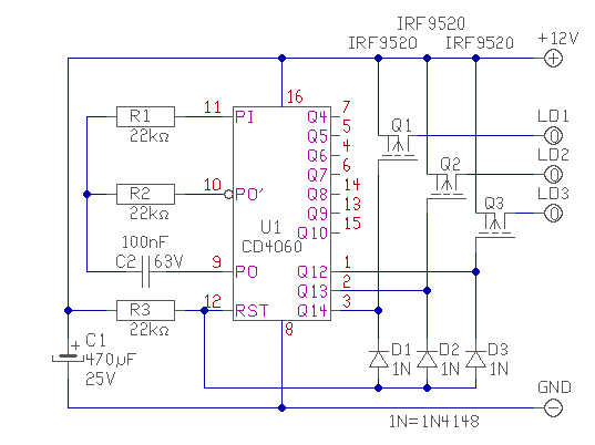

(#) Zoli_bácsi válasza turesrobi hozzászólására (») Dec 6, 2012 /
A 60 db-os LED sorhoz valami nagyobb teljesítményű darlington tranzisztort válassz. A BC182 nagyon-nagyon kevés. CMOS ic-vel nem tudod megoldani, hogy ne legyen 0. (Esetleg a nulla helyi értéken inverterrel megoldható) CD 4020

(#) proli007 válasza turesrobi hozzászólására (») Dec 6, 2012 / 2
A problémát igen egyszerűen is lehet kezelni.
- Három bitnek 8 variánsa van. Te tulajdonképpen egy bináris jelsorozatot írtál fel, csak a nulla állapotot szernéd kiküszöbölni. Vagy is nem 8, hanem csak 7 változatra van szükséged.
- Mivel bináris kód van, legkézenfekvőbb egy bináris számlánc alkalmazása. Így a CD4060-at érdemes alkalmazni, mert abban benne van az oszcillátor is.
- Ha a számlálót a bináris 7-nél (111) töröljük, akkor csak 0..6-ig avagy hét lépésben fog számlálni. De ezek között benne van a nulla is, amikor mind sötét lenne. De egyszerű susztermattal, nem a jelet, hanem annak invertáltját használjuk fel. Vagy is nem akkor kapcsoljuk a Led-et, mikor a kimenet "1", hanem amikor "0".
- Mivel 7-nél mind három kimenet magas szintű, és a Reset bemenet is ekkor aktív, csak egy mezei diódás ÉS kaput kell alkalmazni.
- Az inverz működést simán elérhetjük, ha P-csatornás Fet-eket alkalmazunk. A Fet alkalmazása azért is célszerű, mert a 60db Led elég nagy áramot fog felvenni (nem írtad menyit), így nemkel nagy bázisáramot biztosítania a CMOS IC-nek.
- Természetesen a Led füzéreket a LD1..LD3 kimenet és a GND közé kell kapcsolni, valamint számodra olcsóbb P-Fet-et is használhatsz. (IRF9024 IRF9610 stb.)

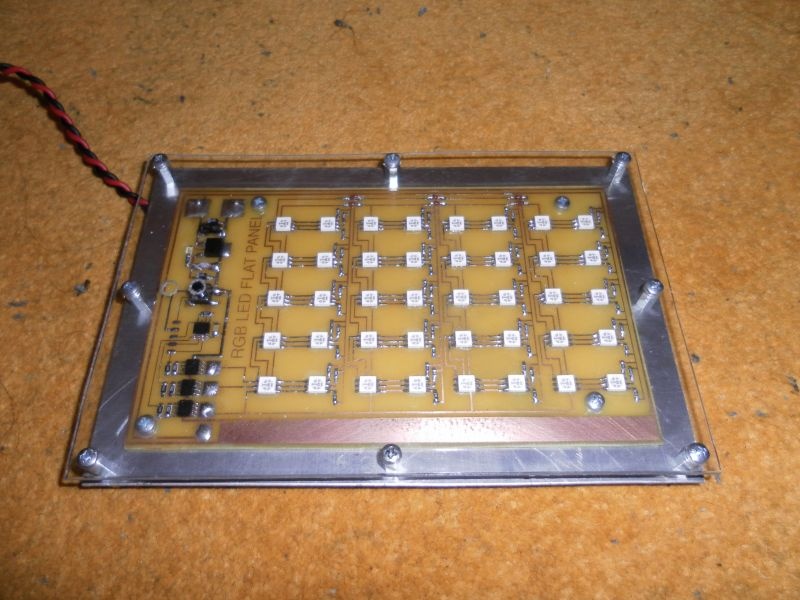

Betáraztam én anno 12f683 as pic-ből soic8 tokost.
Feltudom neked programozni (nem fogok rajtad nyerészkedni).

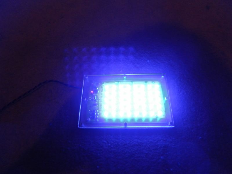

Néhány kép, az általam épített 40db rgb led-es hangulat világításról.
A hozzászólás módosítva: Dec 7, 2012

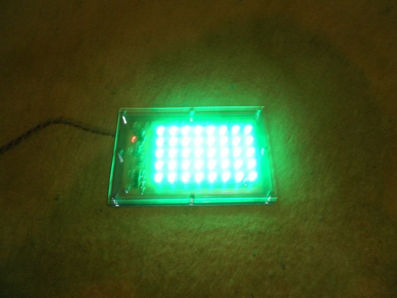

(#) turesrobi válasza proli007 hozzászólására (») Dec 8, 2012 /
Megépítettem a 4060-as Ic-s kapcsolást, aminek a végeredménye az alábbi linken látható:
Pont ezt akartam megcsinálni. Köszönöm a hozzászólóknak!

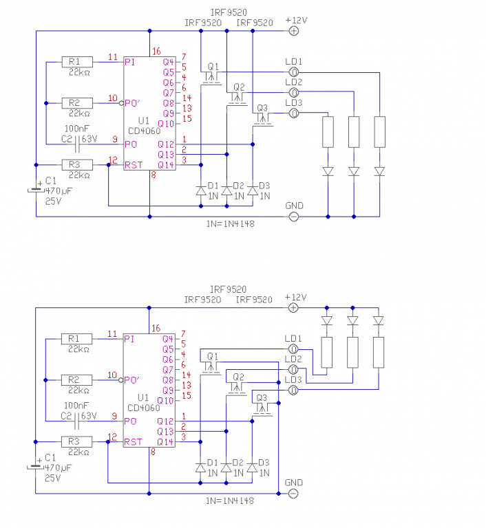

Hangulatvilágítás céljából szeretném megépíteni ezt a kapcsolást, RGB ledekkel. Ha jól gondolom, akkor közös katódos LED-et kell a színeknek megfelelő lábakra kötnöm a megfelelő előtét ellenállással?
(#) turesrobi válasza Szakbarbar83 hozzászólására (») Dec 12, 2012 /
Véleményem szerint mindkét fajtát be tudod kötni, az alábbi kapcsolás valamelyikével. Kezdő vagyok még, úgyhogy az a biztos, ha valaki rámondja az áment.
Üdv: Robi
A lemaradt rajz:
(#) proba válasza turesrobi hozzászólására (») Dec 13, 2012 /
Az alsót nem igazán érzem működőképesnek.A FET vezérlő feszültsége nyitott állapotban minimum 4-5V tehát ennyivel több jut rá ami felesleges(túlzott) melegedést okoz.Ha "polaritást akarsz fordítani ,akkor vagy kell három inverter a 4060 kimenetére,vagy a kimeneten lévő fetekkel kell még három fetet vezérelni.

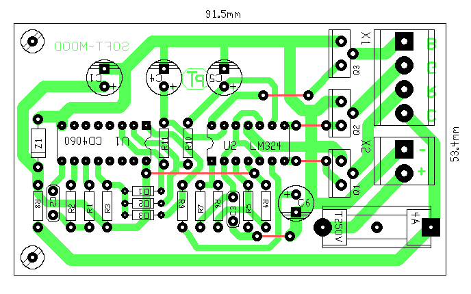

(#) proli007 hozzászólása Dec 15, 2012 / 2
Én mindenesetre készítettem mind két áramkörhöz nyomtatott áramkört is, hátha valakinek kedve támad megépíteni..
