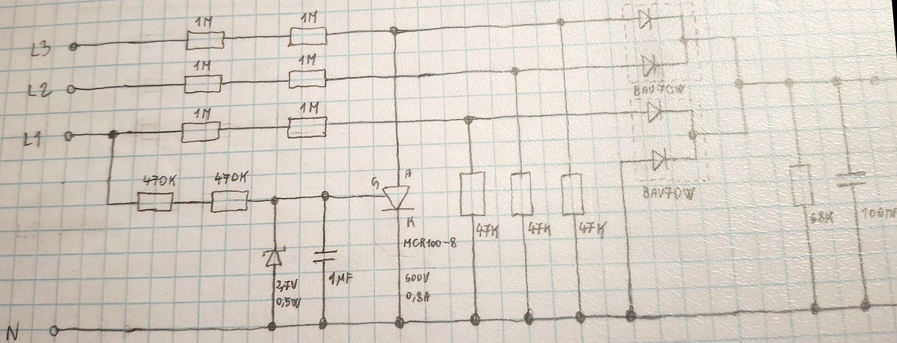

(#) sandor1632 válasza Alkotó hozzászólására (») Dec 13, 2025 /
Ez a HRN-55N fázisfigyelő része. A tápja kapcsolóüzemű, ami a 3 fázis egyutas egyenirányításával van megtáplálva. Ergó, ha 1 fázis és a N adott, akkor már jelzi a hibát. Ha pusztán ezt a részt megépíted amit rajzoltam, és a végére teszel egy optocsatolót, akkor van egy galvanikuan leválasztott jeled, ami akkor aktív, ha hiányzik egy fázis, vagy nem jó a fázissorrend.

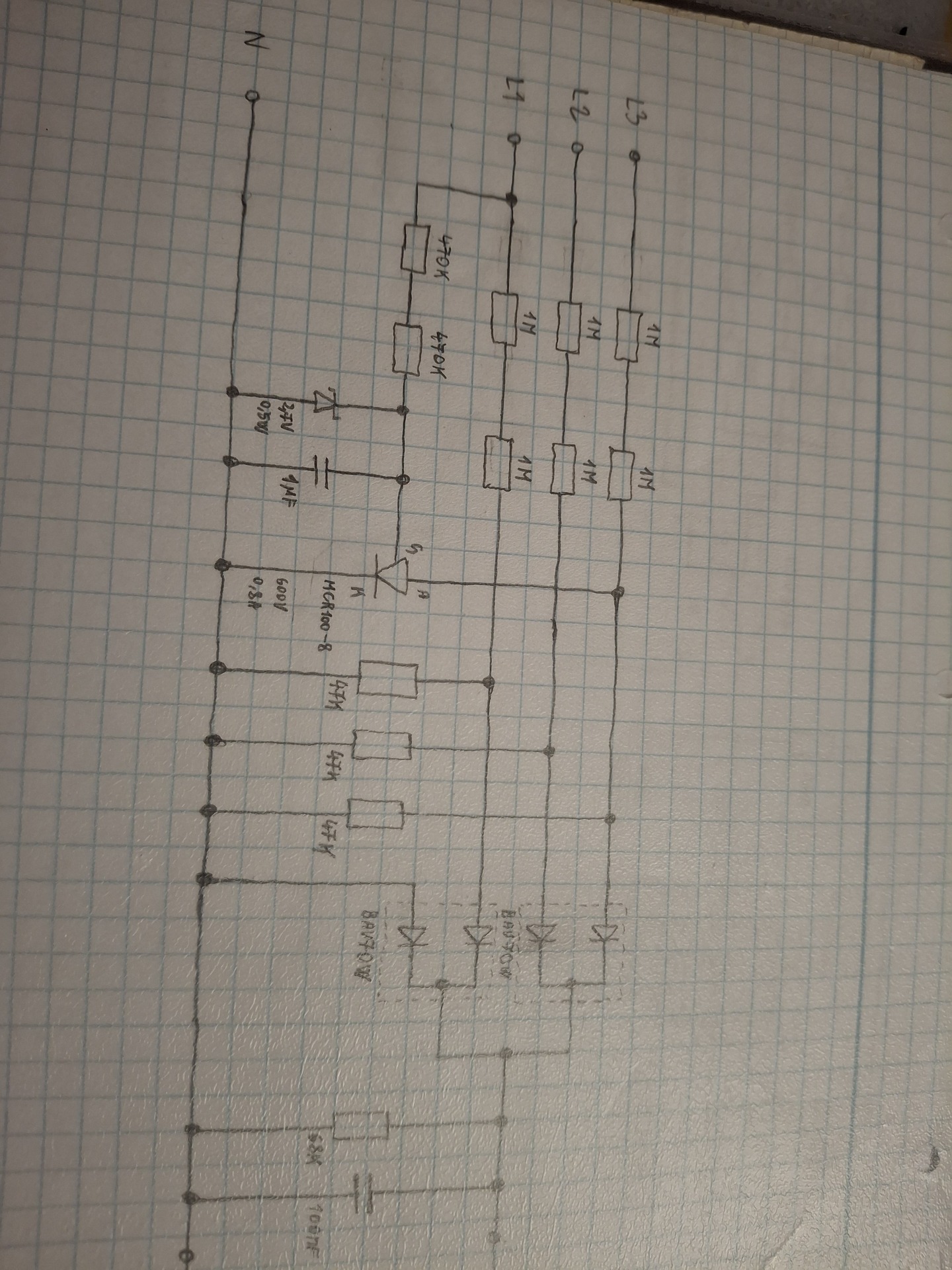

(#) sandor1632 válasza sandor1632 hozzászólására (») Dec 13, 2025 /
Bocsi, nem forgatta el a telefon
Ennek a kimeneti jele közvetlen megy az MCU analóg bemenetére a HRN-ben, ami aztán a beállított hiszterézis függvényében kapcsolja a kimenet reléjét. Ugye ha a 3 házis feszültség azonos, a csillapont eredő feszültsége 0V. Ahogy eltérés adódik, feszültség jelenik meg a kimeneti ponton. A HRN max 10% feszültség eltérést enged, azt átlépve egy potméterrel beállított időintervallum után (0.1-10s) letilt, míg a fesz vissza nem kerül a tűtésmezőbe.

(#) uniman válasza sandor1632 hozzászólására (») Dec 13, 2025 /
Azt neked kell megcsinálni...
(#) sandor1632 válasza uniman hozzászólására (») Dec 13, 2025 /
Köszi. Évek óta nem írtam a fórumra, sokat felejtettem, mit hogy kell álligatni.
(Szivesen... Letöltöttem a képet és külső programmal történő "farigcsálás" után kész is.)
(#) Alkotó válasza sandor1632 hozzászólására (») Dec 14, 2025 /
Köszönöm. Bennem fel sem merült, hogy Microkontroler van benne.
Az a kapcsolóüzemű táp is érdekes lehet, azt is szívesen megnézném.
(Ezek a belső kapcsolások nem nyilvánosak.(?) Kutakodtam utána de nem találtam semmit.)
(#) sandor1632 válasza Alkotó hozzászólására (») Dec 15, 2025 /
Nem nyilvános, én szétszedtem egyet és visszafejtettem a kapcsolási rajzot, meg az alkatrész értékeket.
