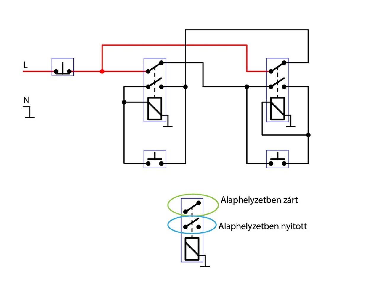

(#) Bakman válasza mormogipapa hozzászólására (») Júl 6, 2014 /
Inkább rajzoltam neked egyet. Értelemszerűen ez csak a segédérintkezőkre vonatkozik.

Amit rajzoltál teljesen jó, de vizsgán nem így csináljuk. zsompi rajza helyes ezt kell megtanulni. Szabványos rajzjelekkel együtt! Mínusz 10 pontért lehet kapcsolási rajzot kérni vizsgán nálunk.
Amit Bakman rajzolt jó, de ilyet meg pláne nem csinálunk vizsgán.
Sok sikert, jó tanulást.
(#) Bakman válasza frank tibor hozzászólására (») Júl 7, 2014 /
Én is azt rajzoltam le (utólag megnézve), csak a segédérintkezők egymás fölés vannak rendezve.

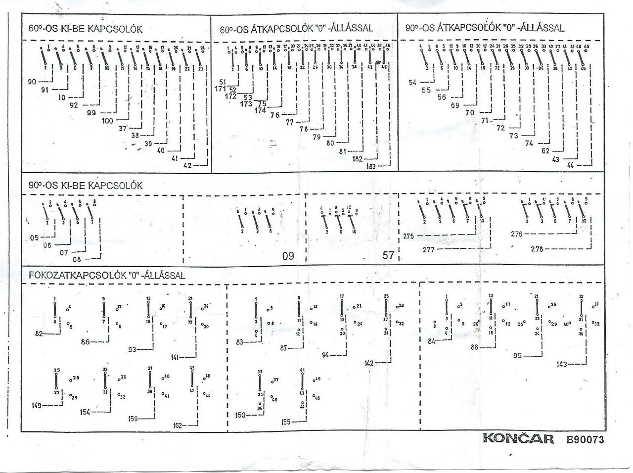

(#) szabobence9310 hozzászólása Júl 30, 2015 /
Egy 3 fázisú villanymotorhoz szeretnék bekötni egy Koncar típusú irányváltós kapcsolót. De a hozzá való papíron lévő rajzokat nem értem így nem tudom bekötni. Egy másik kapcsolót be tudtam kötni e szerint a kapcsolási rajz szerint Rajz.
De ennél ez nem sikerült. Szóval a segítségeteket kérném.
A segítséget előre is köszönöm.
(#) pont válasza szabobence9310 hozzászólására (») Júl 30, 2015 /
Akkor mérd ki egy csipogóval, szakadásvizsgálóval. Az egyik fázis bármelyik Be állásban ugyan ott "jön ki". a másik kettő meg felcserélődik. Bővebben: Link

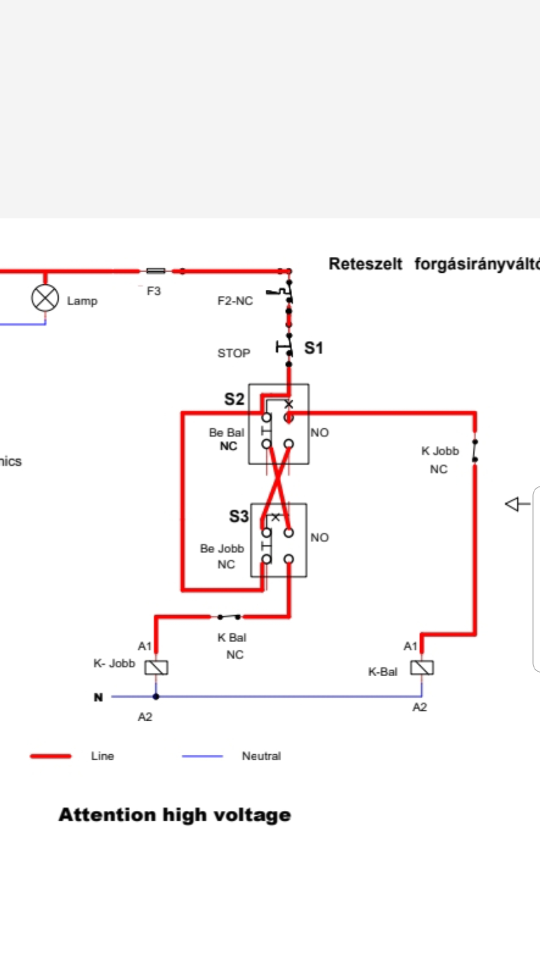

(#) gabesz34 hozzászólása Márc 12, 2020 /
Megerősítést kérek hogy ez nyomógombos forgásirányváltó kapcsolás jó-e?
Köszönőm
(#) Peter65 válasza gabesz34 hozzászólására (») Márc 14, 2020 /
Szerintem hiányzik róla az öntartás, azaz csak addig húz meg K-ball és K-jobb, amíg a nyomógombot nyomod.
